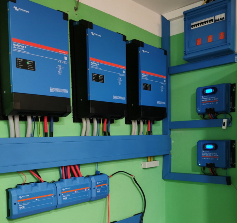

ecentrum píše:
Obrázek
Jo :D , zatím ve zkušebním ostrovním provozu
vše zapojeno pouze na OUT1, bojlery a pod. ovládá PLC TECO, Victron si s ním krásně rozumí přes Modbus TCP
Ta kabeláž MP2-LYD je 35mm2? Jinak krásná práce, snad to dotáhnu podobně.

sanitka píše:
ecentrum píše:
Obrázek
Dík, od MP2 k LYNX je to 70mm2
Panely 10 kWp; 3x Multiplus II 48/5000, LiFePo4 3x 16x280Ah

Jak moc ti ty menice huci pri max vykonu? Predpokladam, ze mas menice jeste s vyrobnim cislem pred 07/2022, kde neni od vyrobce rapidni snizeni hlucnosti diky spatne PWM regulaci, kterou ma Victron uplne spatnou. Sam mam 6ks techto menicu a uz se "tesim", jak budu vse odhlucnovat.

ladik píše:
Na stěnu jsem dal izolační podložku, hučí když jedou na větší výkon, ale mám je v technické místnosti takže je mi to jedno.

ecentrum píše:
sanitka píše:
ecentrum píše:
Obrázek
Tak to jsem tedy blbě odhadnul. A od MPPT? Bylo by drzé požádat o exkurzi?
od MPPT mám jen 25mm2
exkurze není problém, ale FVE je stále ve výstavbě a ještě dlouho bude :D :D :D
doplňuji další - teď 3 blok aku, komunikaci jednotlivých BMS do TECO a pod.

ecentrum píše:
Na tý fotce máš výstup na aku přímo z těch lyžin. Pokud jsi dával víc aku, přidal jsi power in nebo distributor? Přijde mi super dát i pro výstup na aku distributor, bo tam pojistky jsou taky a nemusím další někam dodělávat. Pokud tedy může být i z druhý strany toho shuntu.

sanitka píše:
Baterky mám dvě a o víkendu přibude třetí, další distributor nemám, potřeboval bych ho s vývody na druhou stranu a to nevím jestli by šlo elegantně vyřešit. Je to vyvedené na vypínače a BMSky tak jsem přidal i pojistky. O víkendu nafotím

ecentrum píše:
Tak postupuju pomalu, ale jistě. Teď chci přitahnout AC a přemýšlím, zda natahnout ke každýmu Victronu a jeho IN a OUT extra kabel, což budu mít problém narvat do kanálu, nebo rozholit kabel a nakrmit každý IN a OUT z jednoho. Jak to máš udělaný ty?

ecentrum píše:
sanitka píše:

Prosim te, kde jsi sehnal 70mm2 cerveny kabel? Nikde nemaji, jen same cerne nebo modry. Kablo Vrchlabi jej maji v nabidce, ale bohuzel neni skladem a jen na objednavku min 3.2km :-(

ladik píše:
Používám jen černé kabely 16-35mm2, na krajích dám smršťovačku zelenou a červenou po 4cm a je to.

ladik píše:
70mm2 mám také pouze černé a na plusovém červenou smršťovačku, do 50mm2 není problém koupit červený

Sehnal jsem modrý i červený v Argosu. Budu ještě doobjednávat k baterii.

ladik píše:
jsou na tme.eu, ale cena jen pro puntičkáře. Osobně to mám, ale nevím proč :)
Myslím celkově tu 70ku. Na plný výkon ani nezahřere.

Jenže TME má minimální odběr 5m a cenu 2x víc než ARGOS.
