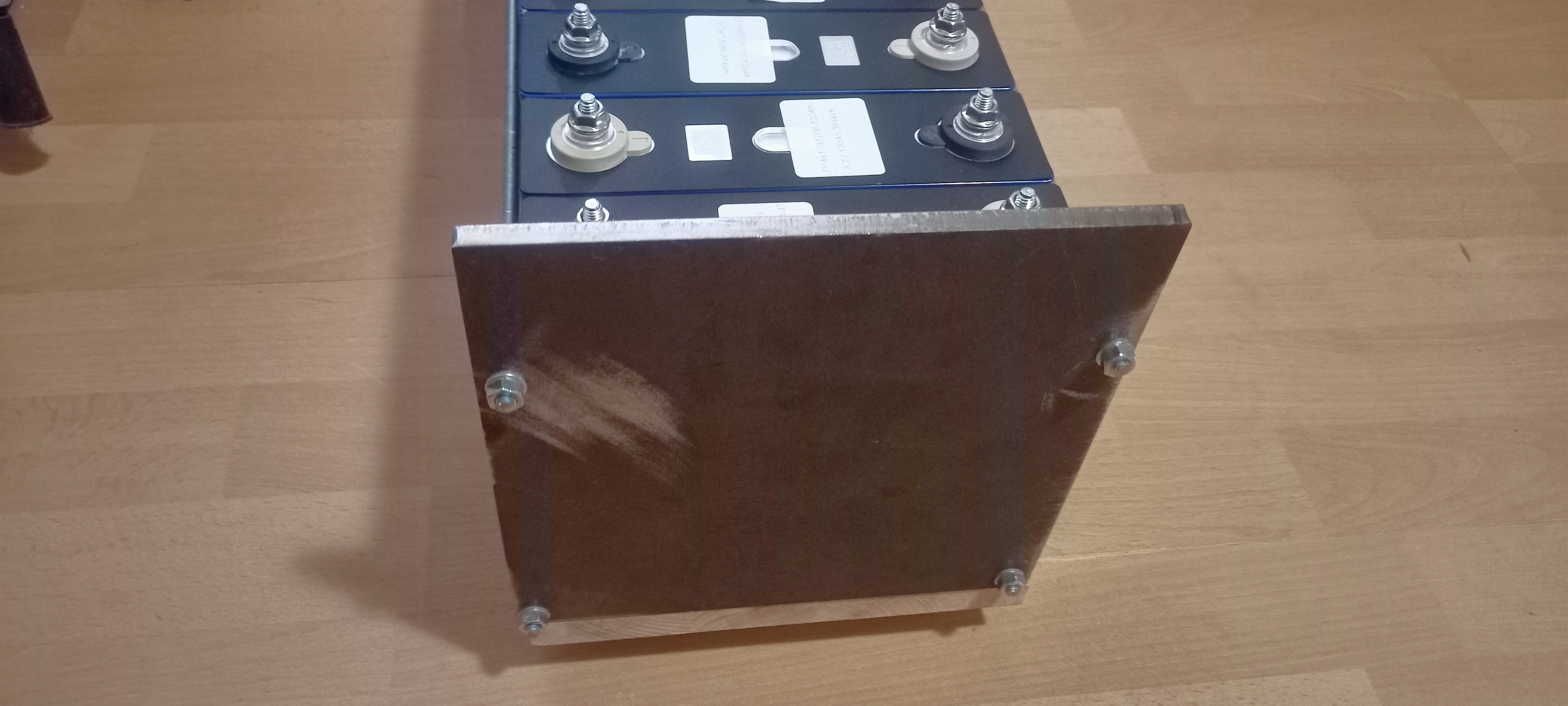

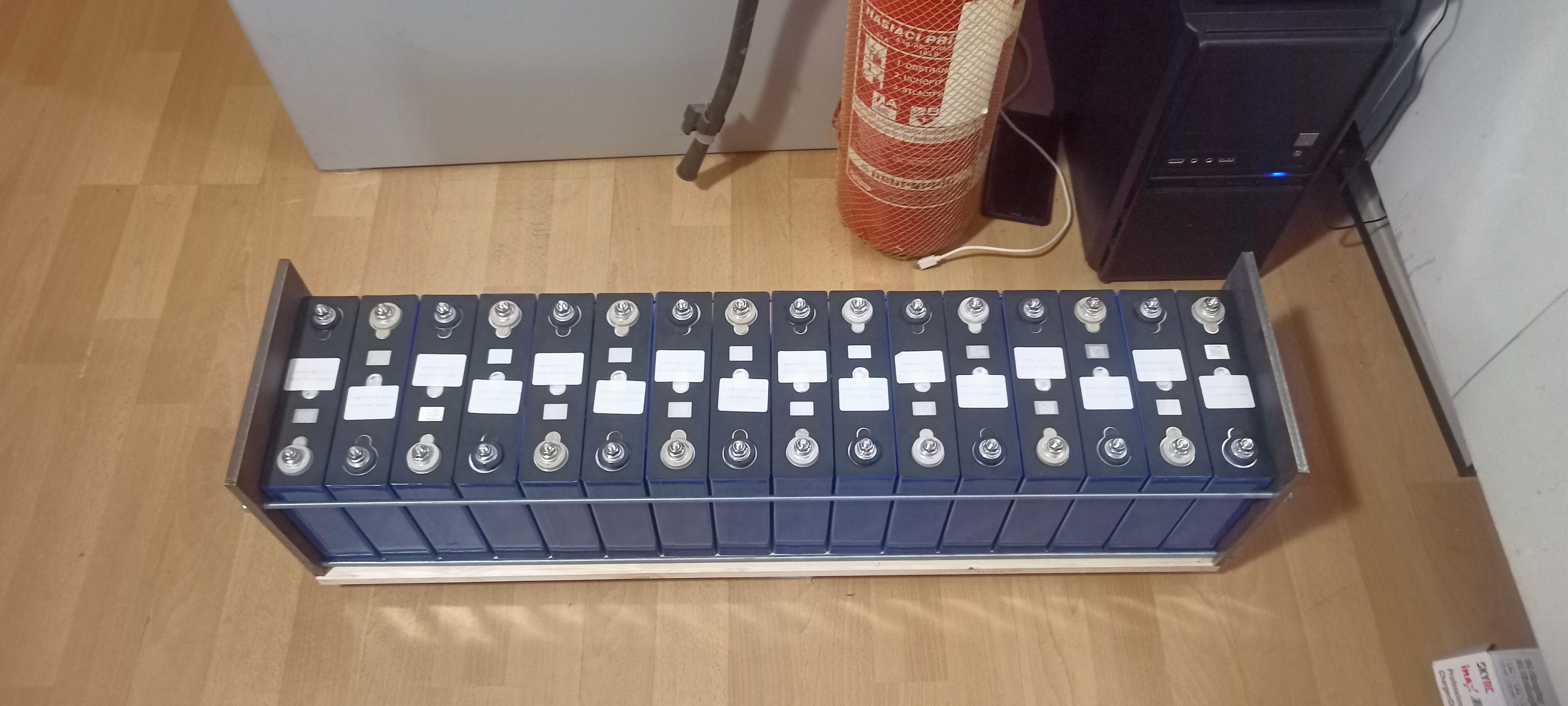

Ahojte neviem ako vam ale bud mi nefunguje spravne fulltextove vyhladavanie na fore alebo to tu fakt este nikto neriesil co sa mi nechce moc verit.
Mam 16S lifepo4 baterie ktore chcem skomprimovat no neviem ci je niake pravidlo na to ako silno ich stlacat alebo ci na to mate niaku fintu pre korektne stlacenie. Ak by som ich chcel stlacit na 300kg ako pise vacsina vyrobcou netusim ako to zmerat. Davate to jednoducho od oka ?
PS: Stala sa mi neprijemna vec : Baterie som postavil ako 16S 48V v jednom rade zasebou na koncoch stlacane ocelovim platom o hrubke 5mm stlacene pomocou 4ks zavitovych tyci bez ziadnych dodatocnych izolatorov medzi clankami alebo ocelovimi platnami. Po stlaceni som zacal pripajat ocka pre BMS a v tom som si uvedomil ze bateria zacala kopat. Zobral som do ruky multimeter a nameral som + baterie prerazajuce na kostru (ocelove platy+tyce) a tak som to okamzite cele zdemontoval a az potom pokracoval v cinnosti. Po cca bezproblemovom chode baterie by som ale napriek tomu chcel bateriu stlacit pre vacsiu bezpecnost a zivotnost nakolko vsetko potrebne na to mam. Na ceste uz mam aj 0,5mm epoxy plate pre odizolovanie kazdeho clanku od susedneho + od ocelovich platov.
Zaujimalo by ma len ci sa s tym uz niekto stretol ze by mu prerazalo + na lifepo4 baterie lebo mna to dost sokovalo.

ja se divim ze ses prvni a ze to dopadlo jen probijenim
hlinikovy obal clanku je spojeny s plus polem baterie a izolace je "jen" ta modra plastova sprcka. Kdyz bys spojil takhle vic clanku tak by to asi nebylo hezky. Mel jsi stesti/smulu ze to byl jen jeden clanek.
Vse odizolovat
Vse odizolovat

Jasne momentalne to mam navolno ale uz mam objednanu izolaciu.
https://www.aliexpress.com/item/1005005 ... 1802e8xwse
Chcel by som ale skor temu smerovat k spravnemu tlaku pre kompresiu ze ako na to spravne nerad by som znicil novucke clanky od Mivvy.

https://forum.mypower.cz/viewtopic.php? ... gf#p178733Fliacik píše:Chcel by som ale skor temu smerovat k spravnemu tlaku pre kompresiu ze ako na to spravne nerad by som znicil novucke clanky od Mivvy.

Dakujem presne taketo som hladal. Takze podla tohto my vychadza utahovat veelmi z lahka a nieje dovod to niak extra drtit.

Ono ten tlak bude variabilny, lebo clanky dychaju, raz su hrubsie, raz tensie,
takze ak tam bude konstantna sila utiahnutia, tak tlak sa bude menit,
ako baterka ide cez rozne teploty, rozne C-rate a vekom stupa hrubka
elektrody, lebo tam rastie SEI vrstva z roznych chemikalii.
Ja to riesim tak, ze zatial nemam tento typ bateriek, kde je konstrukcia platni
uplne ina ako vo Winstonoch a tie sa mi od. r. vyr. 2013 nenafukli, skor mam
pocit,ze su konkavne, t. j. rohy maju vacsiu sirku ako prostriedok. Akoby sa scvrkli.
