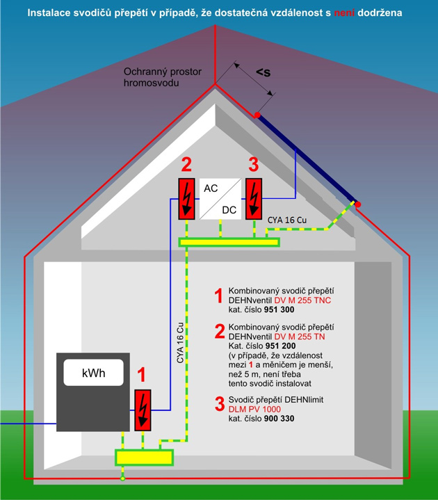

Ahoj všem,
poprosím Vás o radu/typ přepěťovek...
Aktuálně dávám dohromady FVE - ze začátku pouze ohřev TUV (SITON 210 + upravená spirála od Nadety). Následně dle možností měnič+baterie a SITON půjde o dům dál...
Situace: -plechová střecha - pozink+nátěr
na každém komínu jímač
-panel 5x 340 mono na nerezové konstrukci s al profily podobná ala Pekoz (tímto díky za inspiraci)
https://img35.rajce.idnes.cz/d3501/17/1 ... .jpg?ver=0
-vzdálenost od panelů k měniči víc jak 10 m po drátech
-se vzdáleností "S" počítám, že nedodržím...plechová střecha, cca 70 cm od hromosvodu...popravdě ani nevím jak ji
spočítat...
návrh:
hned na střeše "kombi box" kde bude viz níže + to samé v tech. místnosti před Sitonem
2xodpínač
https://eshop.elkov.cz/products/oez-odp ... ovod-41013
1xsvodič
https://eshop.elkov.cz/products/saltek- ... 30vac-1pol
a teď pro mě začíná guláš...
-panely+přepěťovky uzemnit přes Ekvipotenciální pospojování - svedu kabelem H07V-U 10 ze střechy šachtou spolu se solárními kabely přes tech. místnost a následně uzemnění před domem (v rámci vedení k uzemnění dojde ke křížení s rozvody celého patra...)
nebo úplně obráceně to spojit s hromosvodem a neřešit tak vedení přes dům k uzemnění...?
Díky za případné rady přípomínky, určitě to tu už je x probráno, no přiznám se, že už se v tom trochu ztrácím a co příspěvek, tak občas i opak předchozího...
Kdyby tu byl případně elektro způsobilý odborný majstr, co by to za úplatu zprojektoval/navrhl, nebráním se.

Kde je uzemneny plech strechy, alebo inak, vedie vedenie bleskozvodu tesne nad plechovou kritinou?
Asi ano, takze zostava riesit ako pripad bez dostatocnej vzdialenosti "s", - pospajat vsetko aj s bleskozvodom a tomu prisposobit aj prepatovky. Viac info napr. v http://www.kniska.eu/kniska/kniska_2.1-1.

Jj, hromosvod je tažen po plechové střeše a fixován ss svorkama střecha/hromosvod.
Níže podle mě stejný případ, S nenodrženo...ale nespojení s hromosvodem, ale vedení do ekvipotenciálního pospojování, tož včíl jak?

to Pergas: včil na obrázku přece vidíš, že jsou PV panely spojeny s červeným hromosvodem. Takže u plechové střechy jednoznačně spojit všechny rámy vzájemně, spojit s hromosvodem , udělat ještě i svody z panelů na střechu a vůbec zabránit tomu, aby blesk měl dlouhou cestu po rámech a nemohl dělat přeskoky mezi panely a střechou v místech kotvení (gumové podložky). Ale jak říkají elektrikáři z praxe, když do toho bací, tak jde všechna teorie stranou. Hlavně zkontrolovat, zda je střecha pořádně spojená s hromosvodem, jinak se v těch místech, kde může dojít k přeskoku propálí. Blesku se musí umést cestička k odchodu.

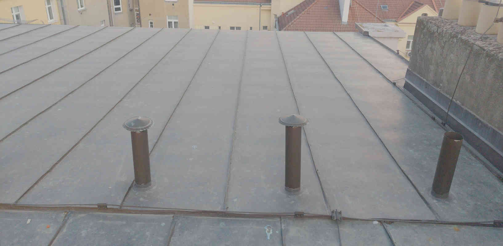

Oživím téma po nějaké době. Pročetl jsem tu snad všechno co se týká přepěťové ochrany, pročetl jsem si Kníšku, diskuse na elektrika.cz, myslím si, že nejsem úplně blbej, ale v tomhle nějak plavu.
Situace:
Bytový dům, 7 pater, bydlím v šestém. Kabelová trasa na střechu by byla šachtou ze záchoda
. Střecha plechová, takžka plochá, falce, hromosvod, celkem 7 jímačů, jeden svod. Podle revizní zprávy hromosvodu je vše plechové pospojované. Na střeše je izolovaná společná anténa s oddáleným jímačem. Další jímače jsou u šachet, ze kterých koukají kovová odkouření na plynové kotle (to je i ta "moje" šachta).
Panely by byly poměrně daleko od střešního ústí šachty a nejspíš je nemožné vyhnout se křížení kabelů s hromosvodem.
Elektřina - síť TN-C, u mě TNC-S, 1 fáze, bod rozdělení v bytovém rozvaděči, momentálně bez přizemnění. Letos bude revize jak hromosvodu, tak elektro. Mám drobnou výhodu, že jsem předseda SVJ a tedy to budu já, kdo bude zvát revizáky a bude si s nimi chtít o tom popovidat. Nicméně ještě než tak učiním, rád bych si ujasnil zde na fóru, jaké jsou vlastně možnosti.
Ad kabelová trasa - někde jsem zaregistroval, že se snad dá pomocí pomocných jímačů kabelová trasa zajistit, aby nebacilo přímo do kabelu. Dává to smysl? A hlavně přepeťovky - jaké a kam. Myslel jsem, že bych vzal kombo box z Alí, plánuji ideálně 3 stringy, celkem 9 panelů, z toho 6 panelů na jihojihovýchod a 3 na západo-jihozápad. Jsem noční tvor, ráno spím, začínám žít odpoledne, tedy elektřinu potřebuji hlavně v druhé půlce dne. Kombi box z Alí obsahuje 6 pojistkových odpínačů, 2 přepěťovky (asi něco jako T2, dá-li se o nějakých specifikacích z Alí vůbec mluvit) a vypínač, https://www.aliexpress.com/item/1005004686155644.html . Pojistkové odpínače asi OK, otázka je, zda přepěťovky v kombi boxu vůbec použít a jak (připojit k hromosvodu) a zda zapojit vypínač - viz některé zmínky zde na fóru, že vypínače mohou být příčinou požáru. Kombi box přímo u panelů, kabel (jen 2 vodiče) v chráničce přivést ke střešnímu ústí šachty. U šachty další přepěťovka (krom té hned u panelů z Alí), tentokrát něco solidního, T1. Kam ji pořipojit? Na hromosvod? Úvaha - připojení na hromosvod by mohlo vést k zatažení blesku domů, ale jak? Že by se přepěťovka otevřela (jiskřiště, varistor) a poslala mi blesk domů? To mi přijde divné, v tom právě plavu...
Kabel šachtou na záchod
, zde přepěťovka asi SALTEK SLP-PV170 V/U (stringy by měly mít VOC za standardní teploty cca 125V). Přepěťovku na záchodě připojit na PEN (PE), prostě do bodu rozdělení?
Ad elektřina - revizní zpráva zmiňuje zemnící svorku a měření odporů, osobně pochybuji, že to bylo opravdu měřeno, nicméně při nadcházející revizi se to měřit bude. Nevím, kde zemnící svorka je, ale nechám si jí určitě ukázat. Předpokládám, že bude někde dole, tedy 6 pater pod mým bytem
. Dotáhnout z ní drát ke mně domů náročné, ale ne nemožné.
Jsou výše uvedené úvahy úplně mimo nebo se z nich dá vyjít? Hlavně mi nepište
že mám natáhnou ze střechy 7 pater zemnící svod k přepěťovce, na chodníku vydloubnout dlaždice a zatlouct tam zemnící tyče
Děkuji všem, kteří to dočetli až sem a ještě více tě, kteří mi třeba odpoví

Tak dnes tu byl hromosvodař, říkal jen že pospojovat a přepěťovku až domů a na PE(N), co taky jiného. Svod je jen jeden a má 9 ohmů, což je tedy na hraně, ale vše je pospojované i se sousedními domy, kde jsou hned další svody.
Na elektrorevizi domu ještě čekám; téma dotažení extra zemniče do bytu. Ono to asi nemá jednoznačné a čisté řešení

jeden svod na bytovým domě???? to jistě není "čisté řešení" když má být jeden na každých 15m obvodu pro LPS III, 10m pro LPS II... V ČSN EN 62305 je napsaný, že potřeba co nejdříve provést rekonstrukce hromosvodů pro splnění podmínek téhle normy. Platí od roku 2009. 14 let je asi málo na "co nejdříve" - a neboj, není to jenom u vás.
Leda by měl celej dům méně než 15m2, potom by to teoreticky vycházelo
Asi, že. Navíc svody mají být přednostně v rozích objektu. A i nad plechovou střechou se dá udělat izolovaný hromosvod, jenom se musí chtít, a počítat s tím, že to nebude za "tři padesát deset deka do papíru". Ale to je pořád dokola, jako házet hrách na zeď.
Ještě by mě zajímala ta izolovaná STA na plechové střeše, to mi nafoť detailně, ať se při pátku trochu zasměju...
Principem neizolovaného hromosvodu je pospojování všeho se vším na co nejvíce místech. Tím vznikne faradayova klec, do které vstupují vodiče jen přes přep. ochrany. A ty by měšly být na rozhraní zón, tj hned pod střechou. T1, a pak u zařízení, T1+T2. jak chceš s jedním svodem s uzemněním 9 ohm, udělatr faradayovu klec? tj uzemnění není nikde spojeno s PEN instalace, plynem, tady nějakej FV kabel CY 6mm2 připojenej k T1 maximálně shoří, a navíc zavlečeš do instalace nejenom bleskový proudy, ale i indukovaná přepětí, které se vyskytují častěj, než si dokážeš představit.

V ČSN 34 1390 ( platná do r 2009)se píše o hromosvodech na věžích, stromech a konstrukcích, tak proč vtip? Jestli chcš citaci z článku, můžu ti ji najít. Dokonce se tam píše i o uzemnění lešení (ostatně proč ne, u nás na hradě takový lešení kolem věže stálo 10 let) .
Spíš mi přijde zvláštní, že když vystrčím na střechu hromadu kovovejch věcí nějak zhruba spojenejch se zemí (panely třeba přes DS) že bude lepší tam nedat hromosvod, a dát jenom T2 přepěťovku. To je nějaká bejkárna, na kterou bych těžko hledal oporu v normě. Navíc na panelech jsou dírky se značkou uzemnění, tj tohle neuzemnit je porušení zase jinejch předpisů.
Ale i selským rozumem: pokud jsou panely v ochranném úhlu hromosvodu tak T2, to asi nikdo nerozporuje. Pokud jsou s hromosvodem spojeny, tak T1, a pokud hromosvod fakticky nahrazují, tak jenom T2? to je nějaká blbost...

Taky se mi T2 nezdá ale zase že by Saltek zveřejňoval něco co by neměli ověřený?:)
kodl69 píše:V ČSN 34 1390 ( platná do r 2009)se píše o hromosvodech na věžích, stromech a konstrukcích, tak proč vtip? Jestli chcš citaci z článku, můžu ti ji najít. Dokonce se tam píše i o uzemnění lešení (ostatně proč ne, u nás na hradě takový lešení kolem věže stálo 10 let) .
