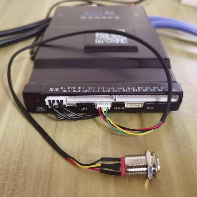

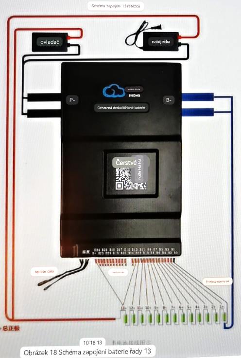

Existuje nějaké opravdu základní zapojení BMS abych ji rozběhal mimo systém - tedy aby se a)spustila, b) s funkční BT?
Samozřejmě existuje základní zapojení, v mém případě návod počítá s minimálně 13 články. A když bych chtěl otestovat nastavení BMS předem, před jejím zapojením do systému - existuje nějaká varianta zapojení třeba jen s jedním, nebo dvěma články? Zkoušel to někdo "off the system"? Problém startu napětím se asi dá vyřešit konektorem a tlačítkem. To jsem už někde viděl...
Ano - ZDE
tedy pro BA20S15P to znamená Display Port a zjistit, který dva kontakty odpovídají schématu.
Ale jaká musí být minimální konfigurace, aby to celé běželo?
Ano - ZDE

ja si to doma zapnul na lab zdroji. zapojil jsme tlustej B- na -, b- balancni taky na minus a b+ na plus zdroje. Melo by stacit treba 24v. Kdyz mas tlacitko tak asi tlacitkem zapnes. Kdyz ne, musej se delat opicky s napetim na terminalech ale i to jde

Tak jsem to dnes otestoval. Tedy teoreticky, bez zapojení na baterie.
Postup od @glottis funguje bez problémů. Tedy tlustej B- na tenkej -b a to celé na mínus napájení. A plus napájení na +b. A úplně to stačí. - jak je vidět, napájení stačí i cca. 17,0V. Netestoval jsem kolik je potřeba, prostě jsem tam dal maximum mého zdroje.
- šarádu s napětím B-, p- případně na článcích jsem nedělal, učinil jsem pokus - spínač na konektoru dle předchozího příspěvku. Předpokládal jsem, že to je něco jako spínání do nuly a tlačítko ani konektor nemaje, prostě jsem pinzetou propojil ty dva kontakty přímo na BMS. No a ono to funguje jak je zřejmé. Funkce HEAT by měla fungovat tak, že jakmile BMS změří teplotu pod ChargeUTP začne topit a přestane na návratové teplotě ChargeUTPR. Funkci HEAT mám k dispozici v aplikaci, zapnul jsem a snížil teplotu měřících čidel chladícím blokem z mrazáku. No v aplikaci to nic neudělalo. Proč nevím - budu pozitivně předpokládat, že je to kvůli tomu, že obvod topení jsem při tomto pokusu zapojený neměl. Původní nastavení bylo ChargeUTP=-20°C, ChargeUTPR=-10°C což mi tedy přijde dost nesmysl, zvláště u LiFePo4. Dle svých zkušeností jsem v aplikaci nastavil +2°C a +4°C návratovou.
Uvidíme až při ostré instalaci, termostat tedy zatím odstraňovat nebudu...
