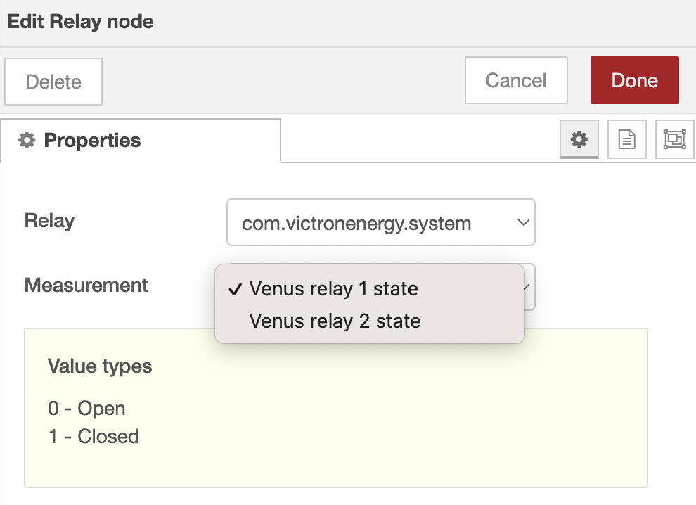

Možno som našiel elegantnejšie riešenie (po prečítaní "pár" vlákien na victron community
MP2 má Aux1 a Aux2 vstupy. V otvorenom stave majú 5V v zavretom 0V. Podľa týchto vstupov sa dá riadiť zapínanie ACout2, takže ak spojím tento vstup s relé na Cerbe, ktoré budem ovládať podľa SoC, a v MP2 nastavím on/off ACout2 podľa stavu Aux1 a podľa záťaže.
Takto by to malo fungovať nie?
Ide ovládať relé na Cerbe aj podľa výkonu panelov? Aby sa zaplo relé len vtedy, keď ide z panelov napr. 40A.
Toto keby išlo, tak som elegantne vyriešil ohrev bojleru a wattrouter môžem predať

Jde ovládat relé na Cerbo i relé na MPPT, když použiješ Node-RED, který je na Cerbo k dispozici. Můžeš si tam naklikat a naprogramovat jakékoliv podmínky.Diablo1st píše:Ide ovládať relé na Cerbe aj podľa výkonu panelov? Aby sa zaplo relé len vtedy, keď ide z panelov napr. 40A.
Relé na Cerbo: Relé na MPPT:

Ja s tým programovaním až taký kamarát nie som
Takže cez Node-red ide spraviť podmienka:
- Cerbo zopni relé 2, keď je prúd z mppt viac ako 40A (čas 5s), vypni keď je menej ako 40A (čas 5s)?
Node-red je zatiaľ pre mňa veľká neznáma, takže sa ospravedlňujem za možno hlúpu otázku. Ak by toto bolo možné nastaviť, tak si to skúsim naštudovať. Ak nie, je to pre mňa strata času a bude mi stačiť aj spínanie na základe SoC.

Učitě to možné je. Navíc tam můžeš třeba kontrolovat, jak je plná baterka, jak jsou zatížené MP atd. a podle toho nastavovat složitější podmínky. Já tím třeba spínám TČ, podle předpovědi výroby. TČ má příkon 2500W, elektrárna 10 kWp, takže se musí TČ zapínat výrazně dřív než je baterka plná. Taky TČ nesmí cyklovat, musí běžet dlouho v kuse, a tyhle podmínky si tam prostě můžeš dost volně naprogramovat.Diablo1st píše:Ja s tým programovaním až taký kamarát nie som![]()
Zkus to, není to složité. Na webu a na Youtube najdeš příklady, tutoriály. Případně můžu poradit já, ale začít musíš sám

No bohužiaľ prúd z mppt tam nie je. Len prúd z panelov, alebo potom celková energia z mppt vo Wattoch.vk_1 píše:Učitě to možné je. Navíc tam můžeš třeba kontrolovat, jak je plná baterka, jak jsou zatížené MP atd. a podle toho nastavovat složitější podmínky. Já tím třeba spínám TČ, podle předpovědi výroby. TČ má příkon 2500W, elektrárna 10 kWp, takže se musí TČ zapínat výrazně dřív než je baterka plná. Taky TČ nesmí cyklovat, musí běžet dlouho v kuse, a tyhle podmínky si tam prostě můžeš dost volně naprogramovat.Diablo1st píše:Ja s tým programovaním až taký kamarát nie som![]()
Nakoniec som sa rozhodol skúsiť zapínať relé1 podľa výkonu z on-grid meniča a relé2 podľa SoC.
Pri testoch mi node-red relé spínal, takže snáď to bude fungovať aj v ostrej prevádzke.
Nižšie posielam prinstscreeny z node-red
