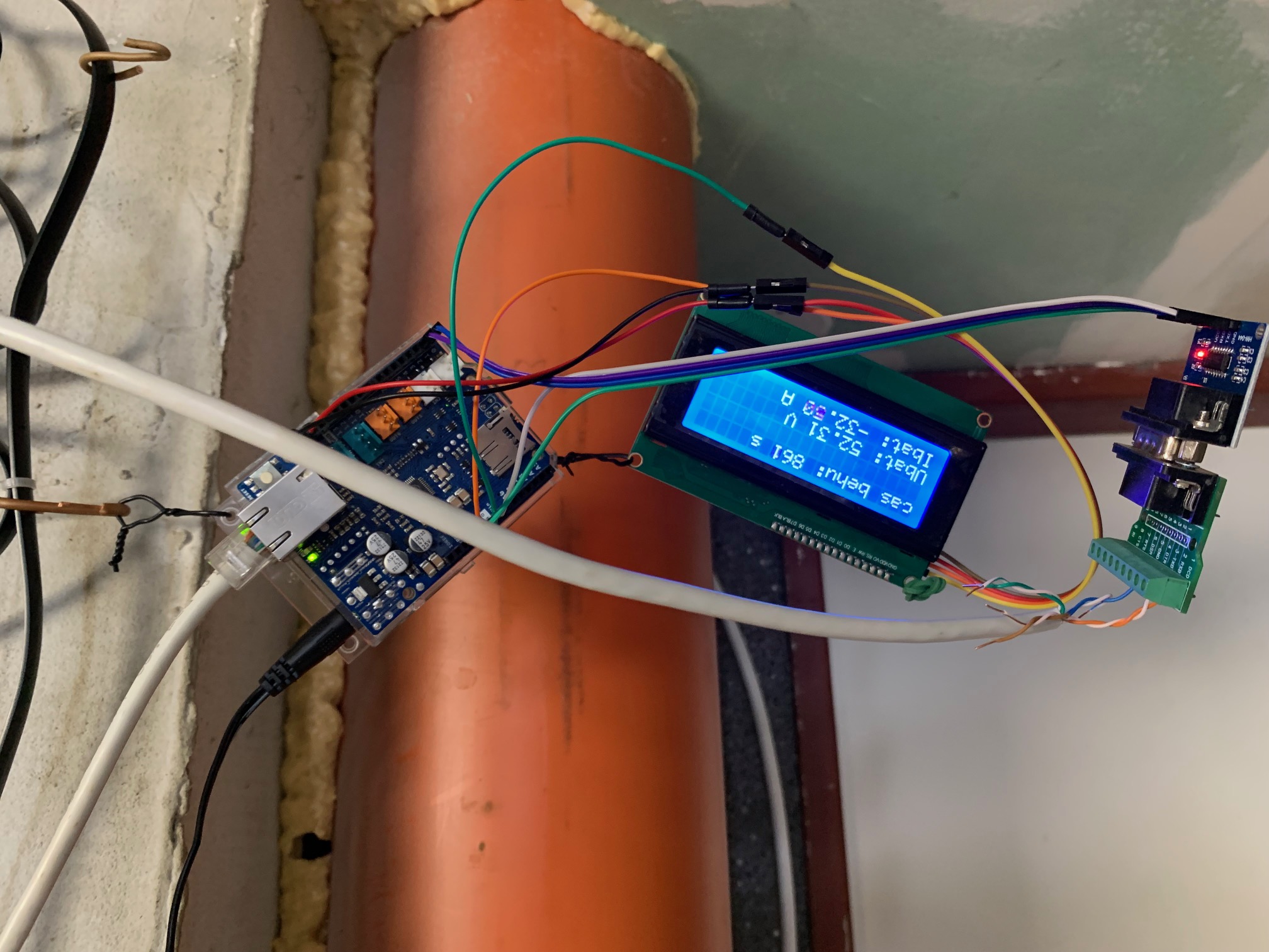

Tak se mi to podařilo rozchodit. Je to můj první projekt v Arduinu, ale nakonec to nebylo tak těžké.
Ještě jsem oslovil Frenky-ho a ten mi ochotně poradit a poskytl svůj kód do Arduina. (velmi inspirativní čtení)
Ještě jednou děkuju. Takže teď průběžně čtu zvolené parametry ze Studeru a posílám do Loxone(UDP).
Nedělám to kvůli monitoringu, ale rozšíření počtu relé ovládaných v závislosti na hodnotách ze Studeru, zejména pro vytěžování přebytků.
použité komponenty:
- Arduino Uno
- Ethernet shield
- Displej LCD2004 IIC/I2C, 20x4 znaky, modré podsvícení (NEMUSÍ BÝT)
- Převodník RS232 na TTL, modul s MAX3232
ještě zdrojový kód
použité komponenty:
- Arduino Uno
- Ethernet shield
ještě zdrojový kód
