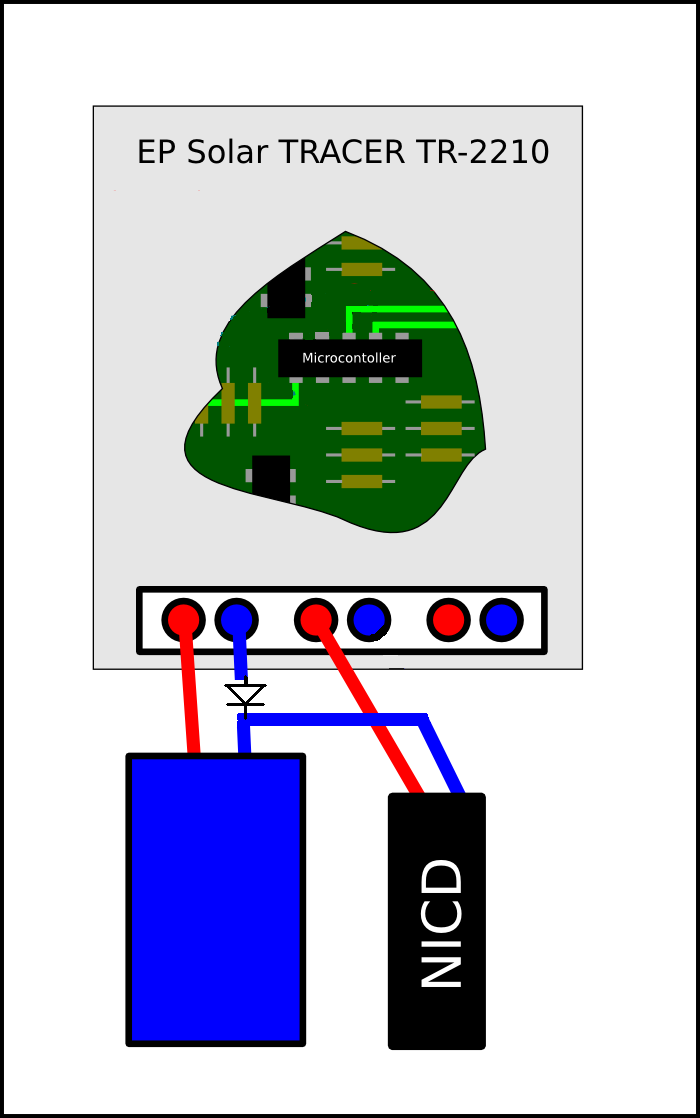

- Příspěvky: 4927
Re: jaký regulátor pro nicd akumulátor???
Napadl me mozna ne a tak slozity hack lacineho MPPT regulatoru a to konkretne EPSolar, napriklad 2210 upravou jeho mericiho bodu. To tam nekde proste musi na te desce byt, jak jinak by napeti meril. Nejaky analogovy vstup do mikrokontroleru propojeny pres odporovy delic primo k baterkam. Dalo by se tak EPSolar donutit aby sel s nabijecim napetim az do 15, 16... atd. protoze my bychom napeti snizovali a tak on by sel na svych dejme tomu 14.8, ale na baterkach by uz fyzicky bylo treba 15.5 coz by regulator nemel jak zjistit. Samozrejme v tomto brutalnim zapojeni velmi jemne regulovat, protoze regl by to pri brutalnim srazeni prehnal a z 12V baterek by se staly 24V atd. Muselo by se to domyslet alespon jednim odporem navic aby jsme mohli regulovat jen decentne, ne od max do min ale od max do mensiho max. Proste decentni korekce na mericim pinu, ktery tam stoprocentne nekde je.
Nebo by to neslo? A pokud ne proc?

- Příspěvky: 2774
a co takhle prdnout diodu na mínus pól reglu ? Já to tak mám na debilní CX 20 - akorát na plus pólu který je společný pro sol. bat. a load (tranzistory spínají mínus póly) . Regler pak dostává nižší napětí o úbytek na diodě než je skutečnost .
Dovolil jsem si trošku přečmárat obrázek : Dle potřebného rozdílu napětí stačí jen schrastit odpovídající diodu/y a nemusí se zasahovat do pajšlu .
Elektronům zdar /
Elektronům zdar /
3,96kWp monokrystalů + 2x regl PCM60X + 24kWh LiFePO4 + 6kW HF sínus měnič , celé na 52V systému .
já mám zase společnej mínus pol a regulace je v plus polu přes tranzistory,bude to fungovat když se ta dioda otočí a dá na plus???díky.abrams píše:Zdravím ,
Elektronům zdar /
- Příspěvky: 2774
dát diódu na spínaný pól by mělo úplně opačný efekt , navíc nevím zda-li by regl fungoval .
Navíc , diodou připojenou na společný pól netečou nabíjecí proudy prd ztráty .
Je-li využíván výstup LOAD na reglu , musí se společný pól zapojit mimo regl (před diodou) a spínaný pól do reglu . Elektronům zdar
- Příspěvky: 1453
- Bydliště: Aš
ahoj díky za rady dal jsem tam dvě diody z alternátoru napětí baterie je zhruba 14,8 možná dám ještě jednu uvidím regulátor reguluje na své napětí jak má na baterii je také správné napětí jen u toho mého IVT nejde ampérmetr protože ůdaje bere z mínusu tam je bočník a ten není zapojenabrams píše:Zdravím ,
