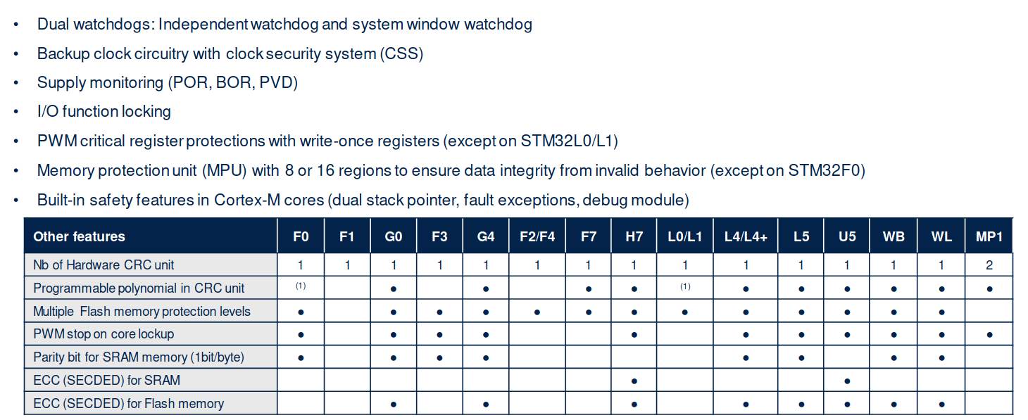

Ked mam BMS co splna ISO 26262 tak je to bezpecne BMS ?
No ani u STMxy to nie je bohjvieco:
Tu pisu, ze je to IEC61511 a ISA84.
Ale normy si nedokazem kupit, tak musim pouzit vlastny rozum
a definovat si rizika a ich pravdepodobnosti sam.
Alebo pouzit uplne trivialne lacny system a implemetovat dohlad v podobe cloveka alebo AI.

26262 je prenos 61508 do prostredi automotive. Takze misto SIL pouziva ASIL ale neni to jednoduche prirazeni.
STM32 je krasny priklad. Vyrobce napise, ze splnuje nejakou normu, ale tim to teprve zacina. Spojite se s nimi a oni vam nabidnou dokumentaci co presne je nutne udelat aby vysledne zarizeni splnovalo zadany SIL. Jsou to dlouhe seznamy veci ktere je nutne projit a vyhodnotit a tohle vsechno dokumentovat a prokazovat. Vcetne opatreni jako povinny self-test jdouci az na uroven znalosti jednotlivych hradel procesoru, ktery je dostupny jen pod NDA za docela dost penez. A kdyz to vse mate, muzete za schvalovatelem, ktery to splneni povinosti zkontroluje (uz jen to jsou milionove castky)
A ne vazne to neni za "nulu" a vynasobit cenu vyvoje asi 10 odpovida, ale ani to nemusi stacit.
