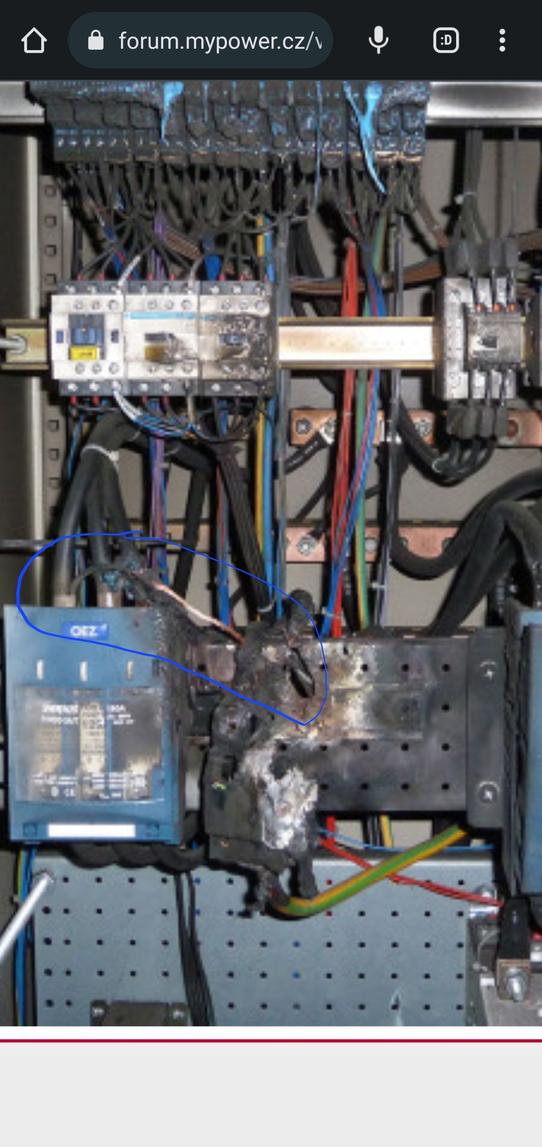

Ahoj postbi všechno, poukázání na chyby třeba někoho pak trkne do očí na svém orloji.kodl69 píše:ne, ten tenkej drátek je jenom signalizace stavu přepěťovky, z odpojovače na přepěťovku je minimálně 35mm2...
Spíš bych si dovolil ukázat na chyby instalace té přepěťovky, co už tam není. Přívody ze sběrnic na horní konec odpojovače - OK, celkem krátký. Vývody z odpojovače zespodu, za deskou na horní svorky přepěťovky - chyba, je tam zbytečně závit drátu, délka a indukčnost navíc. Přepěťovky (všechny mě známý) se můžou namontovat i "vzhůru nohama" , tj pak by byly přívody o dost kratší. Netuším, kde je v daným rozvaděči zběrna PEN, ale asi schovaná za tou deskou, stejně jako sběrna třetí fáze, tj vývod PE by delší nebyl... S touhle chybou se setkávám dnes a denně, ale asi je to pro výrobce rozvaděčů moc složitý, a když se nechce, tak to nejde.
Tady je podobně sprasená nádhera: jednu fázi jsem neuměle zvýraznil. Když pominu, že propojky jsou 16mm2 a proto jsou tam "jenom" 80A pojistky, tak dva závity! a skoro metr drátu navíc jsou jasně vidět. Tady je koláž, jak by to mělo být udělaný správně, podle návodu výrobce přepěťovky a podle normy: Jak prosté, že? jenom by se muslelo chtít.
Ještě mám podobnou ukázku jak to sprasit v podružným rozvaděči, jestli je zájem, můžu to postovat taky.
Jinak myslel jsem ty úzké z 125A odpojovače a ty nejsou signálové. To myslíš asi ty barevné dole. Ale ono to je asi jedno, jen pokud je to správně jištěné, tak by to přeci zahořet nemělo nikdy ne?

Dagusi,co to bylo?? Povolený kontakty nebo úder??
Dagus
- Příspěvky: 2148
- Reputace: 226
Re: Prepätie-uzemnenie
Nevím já jen rozvíjel teorie čím to bylo. Dle mě tam chybělo jištění toho svodiče, ale moc infa jsme k tomu nedostali.Franta2776 píše:Dagusi,co to bylo?? Povolený kontakty nebo úder??
Nemám moc rád zasílání vyhořelých věcí, pokud neznáme příčinu, důsledek, nápravu. Takhle to nikoho nikam neposouvá a jen to děsí lidi
Zasílal to Raww, tak snad se nenaštve, že si ho beru do úst

V pohoDagus píše:Nevím já jen rozvíjel teorie čím to bylo. Dle mě tam chybělo jištění toho svodiče, ale moc infa jsme k tomu nedostali.Franta2776 píše:Dagusi,co to bylo?? Povolený kontakty nebo úder??
Nemám moc rád zasílání vyhořelých věcí, pokud neznáme příčinu, důsledek, nápravu. Takhle to nikoho nikam neposouvá a jen to děsí lidije to jak fotky od hasičů, kde není nic popsané a jen že na střeše byl panel
Zasílal to Raww, tak snad se nenaštve, že si ho beru do ústnic osobního, jen mě to zajímalo.
Ještě vedle přepěťovek byl 3f malý odpojovač OPVF10, který to sestřelilo, ten zůstal viset na drátech dole.
Přepětí přišlo z DS. V sousedství (občanská zástavba) nikdo další přepěťovky neměl, takže jim vyhořely televize, počítače, sporáky, ledničky apod.
V dalším sousedním poli byly osazeny na přívodu tlumivky Saltek RTO a za nimi Saltek DF-275. Vše zůstalo nepoškozeno a plně funkční. Do šrotu to šlo stejně, protože tu černou kouřovou mastnotu ,co se do rozvaděče dostala, nikdo nechtěl řešit. Mimochodem, ty okouřený dveře byly natolik rozpálené, že z druhé strany byla poškozená/spálená barva.

Nářez a čumím
díky za popis

No sem rad, ze jsem si koupil plechovou skrin na pudu na combiner box s prepetovkama

A ty SLP-275 tam byly od přívodu jediné? jsou to typ T2, ty by se neměly osazovat samotné, po cestě odkud se šíří přepětí by měla být ještě T1, pokud tomu dobře rozumím.Raww píše:Přepěťovky byly varistorové Saltek SLP-275, ze kterých je již patrná jen část první fáze, zbytek uhořel. Podle katalogového listu má být maximální předjištění 160A, jmenovitý zkratový proud 50kA, výbojový proud 20kA a maximální výbojový proud 40kA.

Takže ve zkratce to odnesl rozvaděč a vše další zachráněno.

Máš pravdu, hned na přívodu měl být ještě stupeň T1, který je hrubý a snese daleko větší energie. Větší stupně mají jiskřiště.Arambajk píše:A ty SLP-275 tam byly od přívodu jediné? jsou to typ T2, ty by se neměly osazovat samotné, po cestě odkud se šíří přepětí by měla být ještě T1, pokud tomu dobře rozumím.Raww píše:Přepěťovky byly varistorové Saltek SLP-275, ze kterých je již patrná jen část první fáze, zbytek uhořel. Podle katalogového listu má být maximální předjištění 160A, jmenovitý zkratový proud 50kA, výbojový proud 20kA a maximální výbojový proud 40kA.
Proto se dneska velmi často instaluje na vstupu do běžných budov třeba Saltek FLP-275 MAXI B+C
Ano, je to tak.Soban píše:Takže ve zkratce to odnesl rozvaděč a vše další zachráněno.

Jeste k tomu vyhorelemu rozvadeci. Ty jistice a pojistky vypnuly/spalili se? Jestli ne, mohlo to vyhoret i od oblouku co pak horel ziveny proudem z ds, kdyz se prepetovka vzdala, vyzkratovala, rozpouzdrila a rozprskla

Dát T2 na vstup průmyslovýho rozvaděče je nerozum, FLP B+C maxi je snad začátek jinde, než v rodinným domku...
Další ukázka sprasení, tentokrát ve stejným objektu, jenom podružná rozvodnice: - ještě nejsou zapojený žádný vývody, ale budou z té spodní řady jističů. Přívod je TNC, N je rozděleno až do chrániče. Rozvodnice má být třídy II, tj dvojitá izolace. malej kvíz: Kdo najde chyby a jaký?
