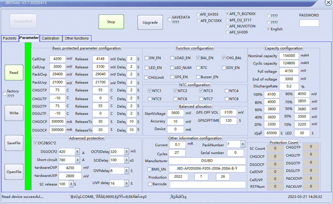

2Migel: tak to nastavení BMS asi nebudu řešit, to by bylo nad mé schopnosti
- Příspěvky: 6775
- Reputace: 933
Re: Mikiki elektrárna
Je to stejné, jak u toho epeveru, tak do BMS do příslušných kolonek vyplníš příslušné hodnoty (mám 24/7s, tak násobit dvěma na 48):

Do Epeveru vím ale nastavení BMS ne.
BMS - mám jen informační displej na akuboxu a zatím nemám odvahu BMS nějak nastavovat.
Ani nemám nainstalovaný SW pro nastavení BMS.
Ach jo, asi to tedy nechám jak to mám v reglu nastavené.

To ale musis nastavit aj bms..ved ta je nastavena na nejake hodnoty ale pochybujem ze zrovna na take ake potrebujes..ak teda nemas bms ktora sa neda nastavit... bms ktrora je smart alebo ma nejaku komunikaciu urcite by som ju nastavil

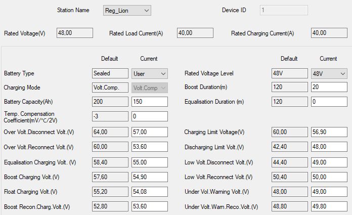

Cipisi fakt ti moc díky za pomoc, už jsem z toho trošku na nervy.
Myslíš si, že by toto nastavení reglu mohlo být O.K.?
Over Volt.Disconnect Volt.(V): 58,00
Over Volt.Reconnect Volt.(V): 57,80
Equalize Charging Voltage (V): 56,60
Bost Charging Volt.(V): 57,40
Float Charging Volt.(V): 57,30
Boost Recon. Charg.Volt.(V): 56,00
Charging Limit Voltage (V): 57,40
Discharging limit Voltage (V) 47,00
Low Voltage Disconnect Volt 48,40
Low Voltage Reconnect Volt 50,40
Under Voltage Warning Volt 48,00
Under Voltage Warning Reconn. 49,00
Do BMS fakt i kvůli záruce nepolezu a ani ji vlastně neumím nastavit přes SW.
- Příspěvky: 6775
- Reputace: 933
Proč na nervy? Stačí si to namalovat, jak leze napětí na baterce, a co jednotlivé položky dělají.
Bez nastavení BMS, resp. hodnot, co tam aktuálně jsou, se nedá nastavit regl na "vyšší" napětí.
Musí vypínat regl, ne BMS! To je základ.
A záruku rozhodně neporušíš tím, že si appkou v mobilu přes BT vyčteš aktuální hodnoty. A nemyslím si, že by k ní došlo tím, že si připojíš seriák na té BMSce, když nemá BT.
Vezmu to jinak:
Over Volt.Disconnect Volt.(V): Toto je napětí na baterce, kdy se odpojí regl, aby ochránil baterku. Musí to být nižší hodnota, než je odpojovací pro BMSku, a lehce vyšší, než je hodnota Charging Limit Voltage
Over Volt.Reconnect Volt.(V): Toto je napětí na baterce, kdy se regl opět připojí a bude se snažit nabíjet.
Neměla by být vyšší než Charging Limit Voltage, protože je to napětí, po "nouzovém odpojení reglu", aby nedošlo k odpojení zase za chvíli.
Equalize Charging Voltage (V): Napětí equalizace, to se provádí jen u některých olov, já mám nastavené jako boost, tak by se nemělo stát nic, když se to nějakým omylem zapne
Bost Charging Volt.(V): Nabíjecí napětí, mám nastavené počet článků * moje maximum, tedy těch 4,1V na článek. Ovlivňuje to životnost, ale i to, kolik do toho natlačíš.
Float Charging Volt.(V): Nabíjecí napětí, kdy je baterka už "nějak" nabitá a netečou do ní tak velké proudy (laicky neuměle napsáno), já tam mám hodnotu kvůli olovu, co mám paralelně
Boost Recon. Charg.Volt.(V): Hodnota napětí na baterce, kdy se zruší float a začne zase boost, typicky při mikrocyklování, když se ti oblačností baterky začnou vybíjet a vybijí se dostatečně, tak je třeba je zase nabíjet "naplno".
Charging Limit Voltage (V): Maximální nabíjecí napětí na baterce (tedy co jsem ochoten v rámci životnosti baterky zkousnout, ale stále to musí být nižší hodnota než odpojení BMSky a než je odpojovací napětí reglu).
Dále jsou hodnoty, které mají vliv na stav kontaktů u třeba 8420, případně na load výstup třeba té 4415.
To pořešíme potom
Vezmu to jinak:
To pořešíme potom

Tak jsem konečně přenastavil regulátor a výsledky - viz obr.
Jen jsem si pak musel pohrát s "Float" - trošku jsem mu přidal.
Před nastavením jsem asi měl opravdu hodně málo nabíjený akubox.
Uvidím zítra až to dotáhnu na 100% protože jsem to začal řešit až pozdě odpoledne a slunko už nemělo sílu.
Velká poklona a moc děkuji Cipisovi za trpělivost a pomoc.
