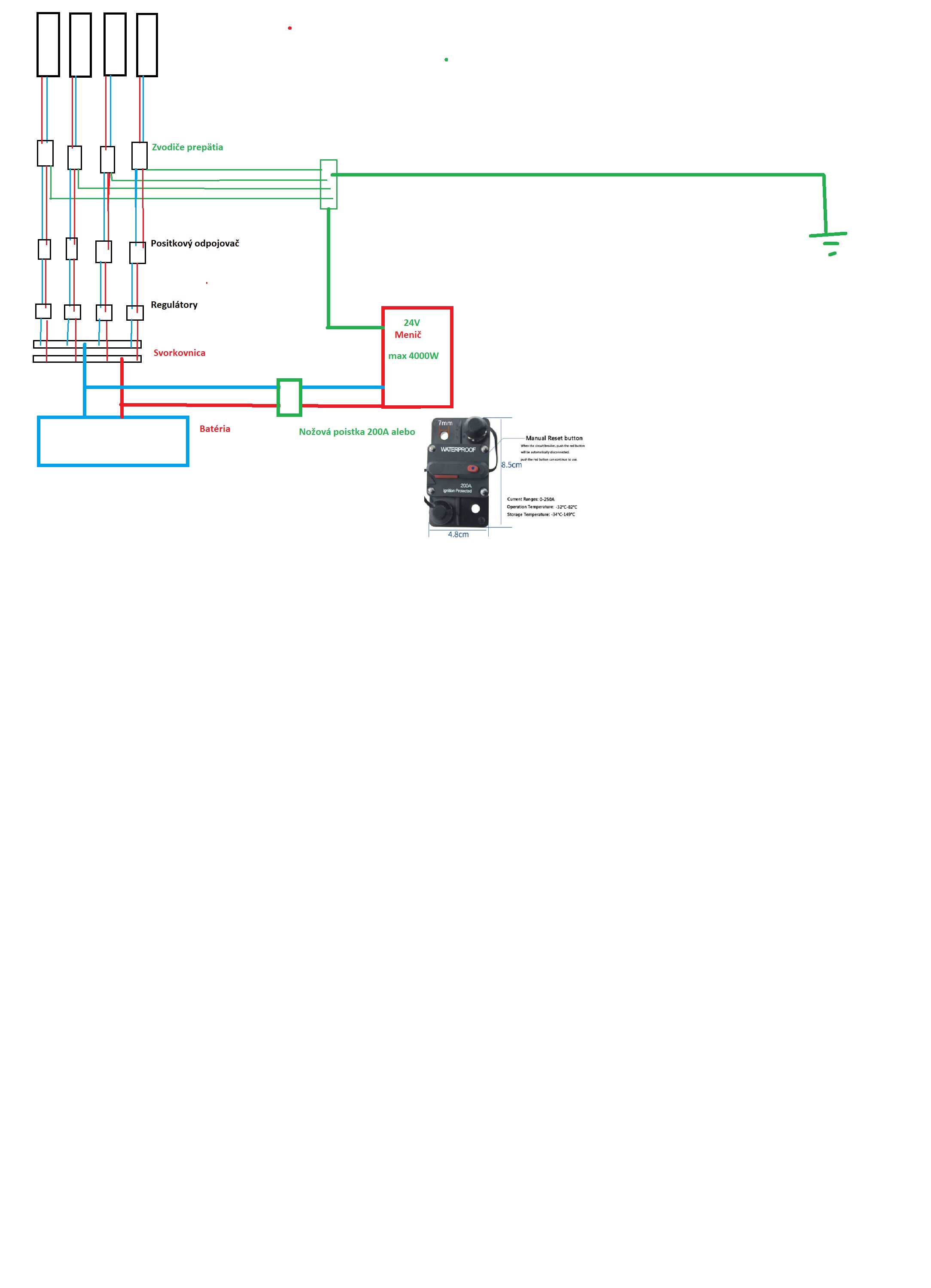

Nakreslil som jednoduchú schému. Takže správne je pospájať panely (rám) a zviesť to do zeme + k tomuto zvodu môžem pripojiť aj prepäťovú ochranu + uzemniť tam aj meniče? Je to tak správne ?
sitra
- Příspěvky: 290
- Reputace: 22
Re: Prepätie-uzemnenie
správně, je mít kontrukci připojenou na MET ve vzdálenosti od hromosvodu. Ano, i zde se vedou velké debaty. Já zastávám tento názor.
Přepětovou ochranu taktéž na MET. Tedy pokud si Cu 16mm2 přitáhneš z MET "někam" nahoru je to nejjednodušíí co můžeš udělat.

Je to garáž bez hromozvodu...dom (skridla) je cca 10m daľeko a je vyšši radovo o 4m sused tiež 10 metrov ďaleko ale plechova strecha a dom tak 6 m nad panelamy.sitra píše:správně, je mít kontrukci připojenou na MET ve vzdálenosti od hromosvodu. Ano, i zde se vedou velké debaty. Já zastávám tento názor.
Inka je schéma ok?
Čo som kukal tie prepäťovky ..nie je mi jasné to číslo Up. Býva tam 1,5kV, 2,2kV, 3,5kV.
Vyššie číslo je lepšie?
Napětí u přepětovek je v podstatě stanovené dle třídy ochrany. Zda budeš mít kombinovanou u hlavního rozvaděče, nebo v podružném a nebo v koncové zásuvce. Taktéž 10m od umístění nemusíš dávat další stupeň.
Dle popisu by jsi hromosvod nemusel řešit. Nicméně do podružných rozvaděčů se přizemnění netahá, ale zapojuje je se na PE svorku. Tím pádem by ti mohla stačit do 2,5kV (B + C).
Ale to nelze řešit takto na dálku a bez informací.
https://www.dehn.cz/sites/default/files ... ltaika.pdf
https://eshop.neosolar.cz/data/images_c ... 150dpi.pdf

Panely su len par metrov pred regulatorom a meničom, cca 3-8 metrov , chcem dat prepäťovku pred regulatory. A teda to mám dobre nakreslené? Zvediem uzemnenie z prepeťovky, meniča a panelov na spoločnú hlavnu uzemnovaciu svorkovnicu a odtiaľ šup do zeme na pasovinu a uzemnovacie tyče?
Tu prepätovku mam hladať na povedzme max 75V DC, alebo môžem použiť aj prepätovku na max 500V DC? Obe majú Imax 40kA, le to Up je na tej 75V len 1,8kV a na 500V je 2,5kV. To maximálne napätie 75V alebo 500V je pre funkčnosť asi jedno, nie?

Vedel by dakto poradiť čo pred menič 4000W/24V? Nožovú poistku alebo taký ten "istič" ako je na schéme?

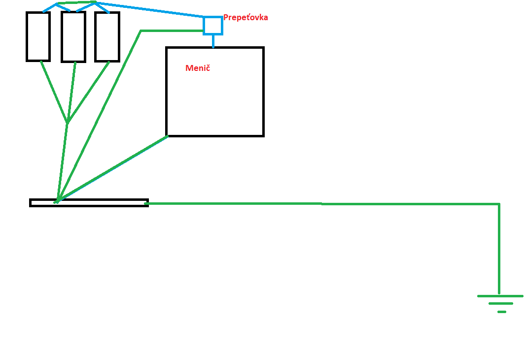

Práve sa chystám inštalovať prepäťové ochrany a uzemniť menič. Je to správne tak ako je na nákrese? Nerozumiem funkcii tej prepäťovej ochrany veď síce zvediem prepätie z +/- prívodu od panelu na zemniacu svorkovnicu, ale veď sa prepätie z tejto svorkovnice aj tak dostane na uzemnenie meniča. Alebo to chápem zle a cesta prepätia je skrátka iba do zeme a nie po uzemnení do meniča?
Vyrovnání potenciálu. Nakrm tím google a dotaz pak sám smažeš...
- trud
- Příspěvky: 916
- Reputace: 80
Vidíš kolko je hodín...práveže som strávil čítanim dlhú dobu...mne len zaujíma či je to podla mojej schémy správne. Aj tu na fóre je ohladom uzemnenia, istenia, prepätoviek a ochrán vela vzájomne si odporujúcich príspevkov. Ak je to podla schémy správne zapojené, to my stačí. Je ?
- Příspěvky: 8144
- Reputace: 1022
skoro... S tímhle bodem musí být propojen i PE z měniče a přep. ochrana na AC výstupu měniče, kterou tam nemáš. A samozřejmě ne zvonkáčem, ale odpovídajícími průřezy vodičů. A to je to uvedení na stejný potenciál. A je jedno jaký, ale stejný pro všechny komponenty instalace. To je to kouzlo, co ti měl odhalit google. A zase to píšu já
- trud
- Příspěvky: 916
- Reputace: 80
Ved menič je na schéme tiež pripojeny ku zemneniu a prepätovku na AC stranu bude pridaná
Potom už ok?
