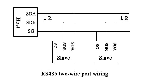

Ahojte je pri Huawei hybridnej zostave s batériou potrebný Smart meter ?
A keď áno aka max dĺžka rs485 môže byt použitá na tento meter

No myslím že ho potřebuješ aby jsi neměl přetoky do sítě a aby to mohl měnič regulovat.
přiložený kabel není moc dlouhý (5m) ale počítám že 20m by to mělo dát v pohodě

RS485 co se na to používá má max 4000ft tedy cca 1.2km na nejnižší rychlost komunikace. Počítat můžeš se stovkami metrů asi v pohodě. Používá se to i ke komunikaci po elektrárnách a tam jsem viděl i přes 300m.

Delavali jsme instalace zarizeni RS485 stovky a stovky metru, nejdelsi cca. kilometr, a vse v pohode.
Striktne se musi dodrzet sbernice, v zadnem pripade odbocky. Kdyz nam nekdo nachystal hvezdu, tak se to resilo jednim parem tam a druhym zpatky, proto obcas ty vzdalenosti narostly.
Navic se delaji i repeatery, na danou rychlost, takze se daji poresit i extremy.
Tedy jednotky a desitky metru nejsou zadne vzdalenosti:-)

Jako že bude 30-40m odbočka? To bude sakra problém ... Musíš to vést jako sběrnici, ne hvězdu. Tedy když to máš fyzicky jako hvězdu, tak jedním párem tam, druhým zpátky.

Ahojte pani,
Riešim u známeho problém s týmto EE a trochu s tým bojujeme. Nechce mu to komunikovať s meničom Solax. Predpokladám že celý problém je v tom že najbližšie možné/vhodné miesto kde bolo možné umiestniť smartmeter bola až elektromerová skrinka. Z dôvodu toho že z nej je tahany prívod do domu, garáže, záhradný domček kde je TČ. Proste celé zle.
Tj smartmeter je v skrinke a menič je vzdialený asi 100m. Prepojené je to UTP ktoré je spojené na troch miestach. Lebo z elektromeru je natiahnutý kábel do garáže tam je pripojený na pôvodné UTP. (lebo za komková dlažba medzi domom a garazou atď...
Neexistuje nejaký "jednoduchý tools ktorým by som sa pripojil s PC cez Rs485 k elektromeru a šiel od elektromeru smerom k meniču aby som overil funkčnosť komunikácie.
Ďakujem s pozdravom Tomáš.

podle mě stačí připojit paralelně k lince jakýkoliv RS485/usb převodník a spustit terminál, případně nějakej "modbus odposlouchávač" ale i na terminálu bys měl dostávat normální čitelný znaky a ne rozsypanej čaj. Spíš bych se zaměřil na to, jestli je A a B v jednom páru, a jestli jsou tam zakončovací odpory, na RS422 (485 s rozděleným RX a TX) mě to kdysi dost natrápilo. Pokud vím, tak elektroměr zakončovací odpor nemá, a jestli ho má Solax, netuším. 100m není pro RS485 nic extrémního, nejdelší komunikaci jsme měli na 500m a chodilo to slušně i bez stíněnýho kabelu. Pokud je kabel fakt z mizernýho drátu a daleko, tak se dají zakončovací odpory zvednout až na 300Ohm ()aby na koncích vůbec nějakej signál vyzbyl), ale určitě je komunikace spolehlivější s odpory než bez nich. Správně to má být tuším 120R na obou koncích - jo, je to tak: https://e2e.ti.com/blogs_/b/analogwire/ ... t-322520=2

prve si prever LAN testerom, ci ti chodi aspon UTP kabel ako LAN100mbit. To je nutny zaklad. ak chodi, zpoj napriklad bielo/orandzovy+orandzovy par a bielo/zeleny a zeleny par a dostanes 2 signalne vodice pre pouzitie ako 485 (SDA, SDB). Zvysne vodice splet a pouzi ako zem (GND)
Na jednej aj druhej strane musi byt zaradeny 120-150ohm rezistor. Na strane solaxu si to multimetrom premeraj, ale vacsinou to tam vyrobca nema. Z mojich skusenosti je lepsie ak je to na oboch stranach. Ten koncovy terminator je tam kvoli tomu, aby signal nechodil hore dole po zbernici.
