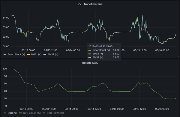

Lifepo mam a pri 16S je napeti pri rozdilo 20% a 100% SOC asi 54-51=3V ... 190mV na clanek. U lionu je rozdil 20/100 kolik? 0,8V ? pri 14S asi 11V na celem packu. Proto bych chtel videt grafy nekoho kdo to ma. Ocekavam v tom znacne rozdily proudu zavisle na SOCPlazivec píše:Ano, máte pravdu, křivka u LFP je opravdu plošší. Zapomínáte ovšem, že při příznivě nastaveném poměru LFP_ah/Lion_ah se může křivka docela dobře srovnat. A těch křivek jsem už u Lion pár naměřil a u LFP, bohužel, zatím jen studoval. I to je jeden z důvodů, proč bych rád vlastnil i LFP chemii. Jsem extrémně zvědavý.

graf soc a napeti u me. SOC mereno victron smart shunt. Merit soc jinak u life po je extremne nepresne.
liion a lifepo se proste chova jinak. liion nabijes na 4,2, prijdes za pul roku a ma 4,2. Life po nabijes na 3,45, prijdes za hodinu a ma 3,3 ikdyz ma stejnou hladinu nabiti. Stejne tak dole, kdy pod nevim 3,1 uz skoro nic neni. A cele to extrremne zavisi na proudu.
Moje predstava je, ze jak bude vse na 100% a zacnu vybijet, lifepo chce s napetim dolu ale drzi ho liion, takze vetsina proudu asi pujde pres liion. Jak bude klesat napeti zacne vyhravat lifepo. Dole pak zase bude na koni liion. Jak moc se to rozdeli bude asi zavyset i na tom jak velke baterie se spoji.

Jinak ti to nerozmlouvamudelej to, zmer to, udelej grafy. Zajima me to
Tady je graf z mého článku, jde vidět, jak rychle klesá proud po dosažení napětí. To napětí ale rozhodně klesne i po tom, co se tato absorpce provede i u Lion. Moje měření ukazují na ustálené napětí kolem 3,95V. Kdybych ale neprovedl absorpci, napětí by kleslo výrazněji.
Co se týče toho paralelního provozu. Pokud bych měl dostatek převahy Lion kapacity nad LFP, v určitém bodu tohoto poměru by bylo dosaženo také vyrovnání proudů. Napíšu to jinak, čím víc Lion proti LFP, tím jsou tvrdší a mohou se vyrovnat tvrdosti LFP. Graficky by to znamenalo překrytí křivek vybíjecího grafu.
