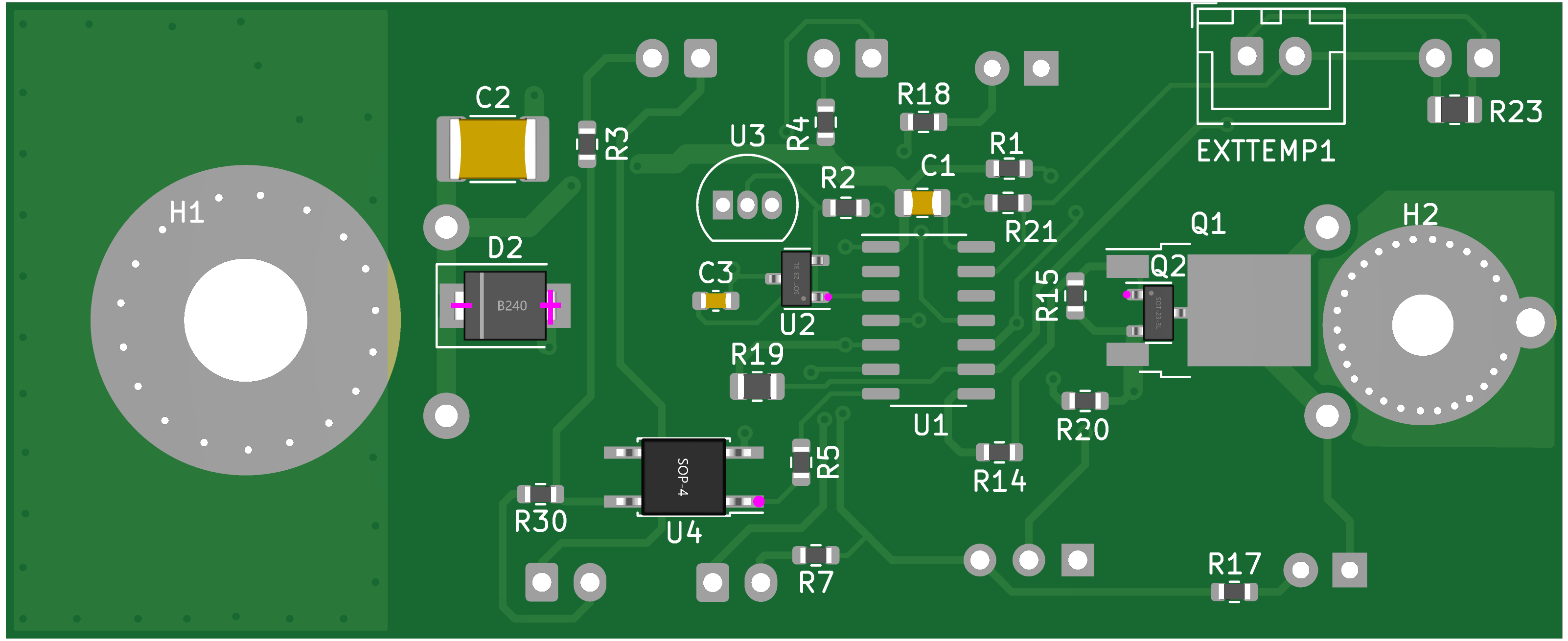

mám na jlcpcb k odeslání objednávku na moduly v4.5 , kus vyjde na cca 3.5E + je potřeba přidat konektory (mám to na xh2.54+ programovací 3pin header) , attiny1624 , výkonový odpory a dvě klasický LED. tj celkem to předpokládám do 5E za kus. Tohle je testovací série, 30ks, jestli se mi podaří koupit attiny1624 v dubnu, jak slibuje farnell, tak budou jistě nějaký vzorky, případně někde zveřejním data pro reobjednávku. Desky jsou přímo na baterku, tj minimum drátařiny, mám je panelizovaný po 3 do plochy 8x10cm, čímž se výrazně ušetří za desky a potažmo i za osazování. Ukázka z jlcpcb: -už na ty smd taky moc nevidím, a není to zas tak složitý to u číňana objednat...
a 3d model z kicadu - berte s rezervou, nevím jak udělat modrou led a třeba jenom jeden variantní tranzistor ze dvou, stejně jako lm385 vs az432antr deska je na oboje, pro jistotu... Co budu vylepšovat jistě, tak je frézování odlomitelné destičky s termistorem a konektorem, v podstatě je zbytečný osazovat termistor za 0.2E na každej modul, ale nevím, jak zadat, aby je osadili třeba na 5 z 30...

Postrehy cloveka, ktory to pajkuje v poslednych 2 tyzdnoch ako na pase
1) skotroluj si diodu D2-> v povodnom navrhu bola osadena zle (upozornoval som na to), a mam pocit, ze si to prebral. Tam kde je stripe, ma byt mozno +, skontroluj!. Ono ta dioda je tam zbytocna, funguje to aj bez nej.
2) externy term v zapojeni akom to mas teraz je asi hlupost, nameria kazdy 50c na doske. bud dories to lamanie, alebo ho daj uplne prec a osad len konektor.
3) attiny 1614 a cele updi je v aktualnom stave jemny nedorobok, debilne sa to programuje (a treba mat vybavu). Kym sa nedoriesi programovanie z controllera, zostal by som pri atttiny 841. programovaci interface na modul treba dakde vytiahnut. Ale mozno sa to utrasie, dostupnost attiny 841 je naozaj zla. rataj s tym,ze bezny clovek attiny1614 nenaprogramuje, sam s tym mam problemy...
4) vykonovy rezistor je dobra vec (lepsie ako to pole), ale treba ho dat niekde, kde sa da potom aj chladic namontovat.
5) plus/minus (power) by som vyviedol aj niekde bokom na klasicky 2.54mm konektor +-, pre pre pripad ze mas baterku, kde ti plus-minus v dierach pasovat nebude...

1.) Na první pohled na první fotce vidíš, že je dobře. U jlcpcb máš náhled osazení, kterej si kontroluješ a můžeš doladit, nevím proč, měl jsem otočený všechno v SOT23...
2.) Není to špatně, ten kousek desky je odlamovací, stejně jako u originálu, jenom ten render vznikl dřív. Na v4.4 používám ext. termistory s vývody. nevýhoda je, že ten na desce optori drátovýmu měří drobek jinak a tím pádem každej jinak špatně špatně
3.) UPDI -jsem měl za to, že je to poměrně "stará" technologie, tohle mě dost překvapuje. Konektror tam je, stejně nestandartní jako na originálu, zase, render byl jenom zkouška, že to ten kicad umí, pozděj sem se v tom ještě dost povrtal. Jsem s kicadem začátečník, ale verze 6 je asi lepší než Eagle 7.2 co jsem měl dosud...
4.) chlazení... odpor/odpory mám cca 4mm nad deskou, a je pravda, že dokážou tu desku prohřát i tak, ale výsledky jsou o řád lepší než SMD odpory. Bastlit nějaký chladiče je kontraproduktivní. Takhle to zvládne 1.5A balanční proud po víc než hodinu bez vypnutí balancování na teplotui (méně než 70°C na desce zespodu). A mohl bych ty odpory dát ještě výš nad desku, keramický trubičky na přívody a zase by to bylo jinak.
5.) kvůli tomu, aby tam nemusely být konektory, jsem to celý dělal
rozteč pasuje na 40Ah winstony (61mm) a i šířka vyjde, kdekoliv je to dál, našroubuje se + pol a na desce je pro - menší dírka, do které se zapájí CY 2.5 s očkem na konci podle aktuální rozteče. Limit je M10 na + polu, pak už to koliduje se součástkama, ale pak se to dá řešit stejně jako - pol. Podle mě optimální řešení. Minimum drátů kolem baterky, fotku už jsem několikrát dával. Kdo chce konektory, ať si udělá originál desky.
Feature jsou RX i TX konektory na obou stranách desky, a 10r odpory u vstupu/ výstupu. snadno se to propojuje, káblíky nekříží desky a i když dojde k chybě, která jinak jistě přepálí cestu na desce nebo pojistku, tady jenom 10r změní barvu, a na funkci nemá žádný vliv. např pokud se spojí RX dvou článků, je natvrdo spojený plus sousedních článků, podobně jako je to s TX omylem zapojeným na druhé traně desky někam, kam nepatří... U verze 4.4 odzkoušeno, že to za ty 4 odpůrky stojí...

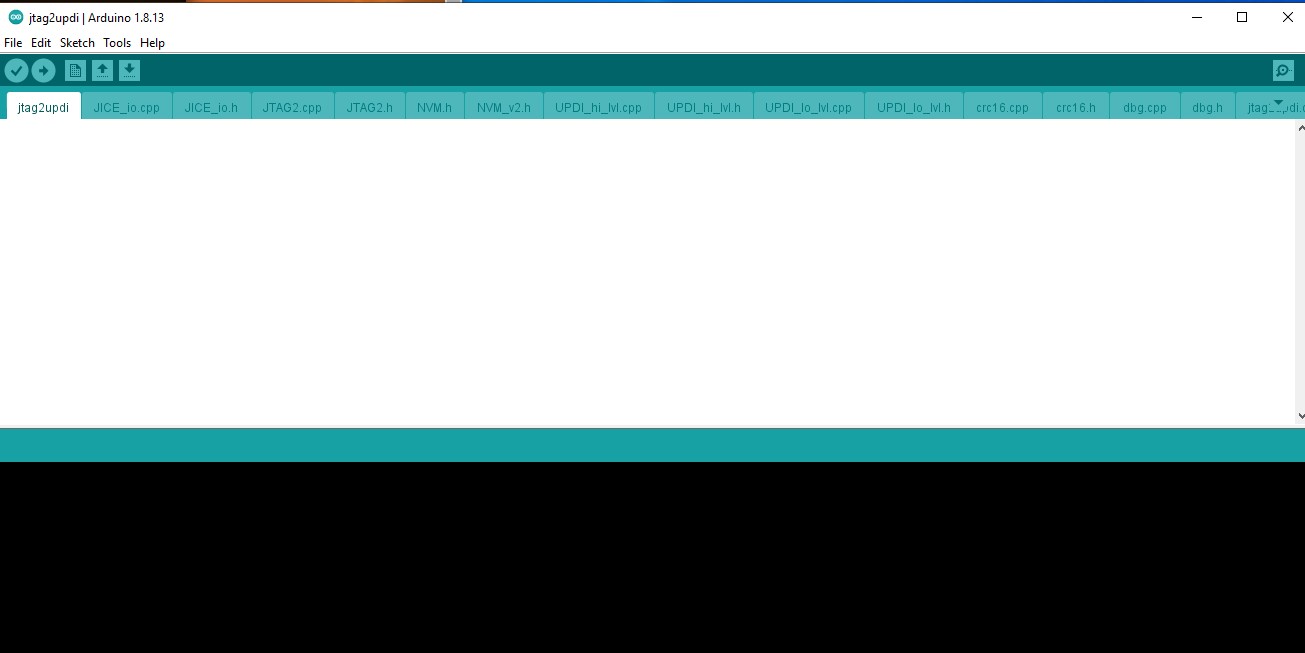

Re: DYI BMS V4
Dal som ten jtag2updi/jtag2updi.ino spolu s ostatnymi do adresara
a otvoril v Arduino IDE, kde je megatinycore ale je prazdny ??? / ten ino /

ano, to je normalne. ten subor ma velkost 1 a v podstate odkazuje na adresar. Ak kliknes na upload, nahra to to co ma do arduino 328
tento subor je prazdny, ale je tam dalsich XY ako dalsie taby. Kliknes na UPLOAD a nahras do arduina.
ak ti to neotvori takto, skus adresar v ktorom je jtag2updi.ino premenovat na jtag2updi a otvorit to znovu. ale mne to fungovalo aj bez premenovania.

Lenze ja tam mam v IDE otvoreny len ten prazdny, dalsie mi neotvorilo .
Tak, teraz to uz otvorilo a predtym jak som bol na huby, to nechcelo. OK.

MGX, dík za ten návod na programování attiny1624 pomocí arduina, na první dobrou to zafungovalo.
