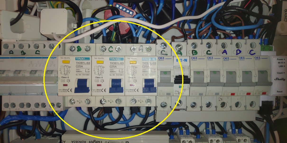

Bylo by možné poradit, jak zapojit samostatné chrániče na jednotlivé fáze? Reaguji na předešlý příspěvek, že je to tak lepší.
Zapojil jsem 1F chrániče, které mají každá svojí nulu. Bohužel se mě ale navzájem vyhazují, což u 3F chrániče, kde je jen jedna nula, nedělalo.
Zkusil jsem zapojit i samostatné okruhové nuly bez bodu spojovacího můstku a taktéž se to navzájem vyhodí. Možná tím, že jsem nechal pospojované vstupy, protože do tří větví to rozděluji z jedné fáze jako při klasickém 3F, kde je také jen jedna nula.
Přikládám foto.

Za chranicem je na vystupu vzdy samostatna nula, tam to nemuzes na vystupu spojit.
Musis od kazdeho okruhu najit tu jeho nulu, a nesmi tato nula byt uz s nicim spojena.

Ty máš na vstupu i výstupu u všech těch chráničů nulový vodič spojený? Jestli jo, tak takhle to fakt fungovat nebude. Chránič zjednodušeně hlídá, že jestli proud, co jde po fázi do spotřebiče, je stejný, který jde po nuláku ze spotřebiče zpět. Pokud to spojíš paralelně, tak se ten proud rozdělí, nebude to souhlasit a chránič vyhodí. Tam, kde vezmeš fázi pro ten okruh, tak stejně vezmeš nulák pro ten okruh. A musí to být přesně, tedy nemůžeš vzít fázi za jističem s nulovým vodičem z můstku před chráničem nebo z jiného chrániče.
