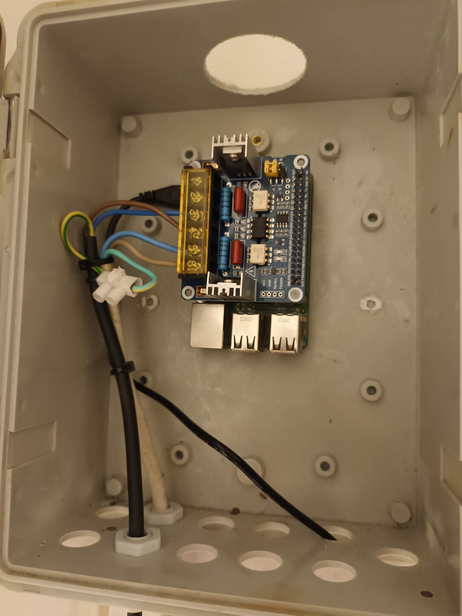

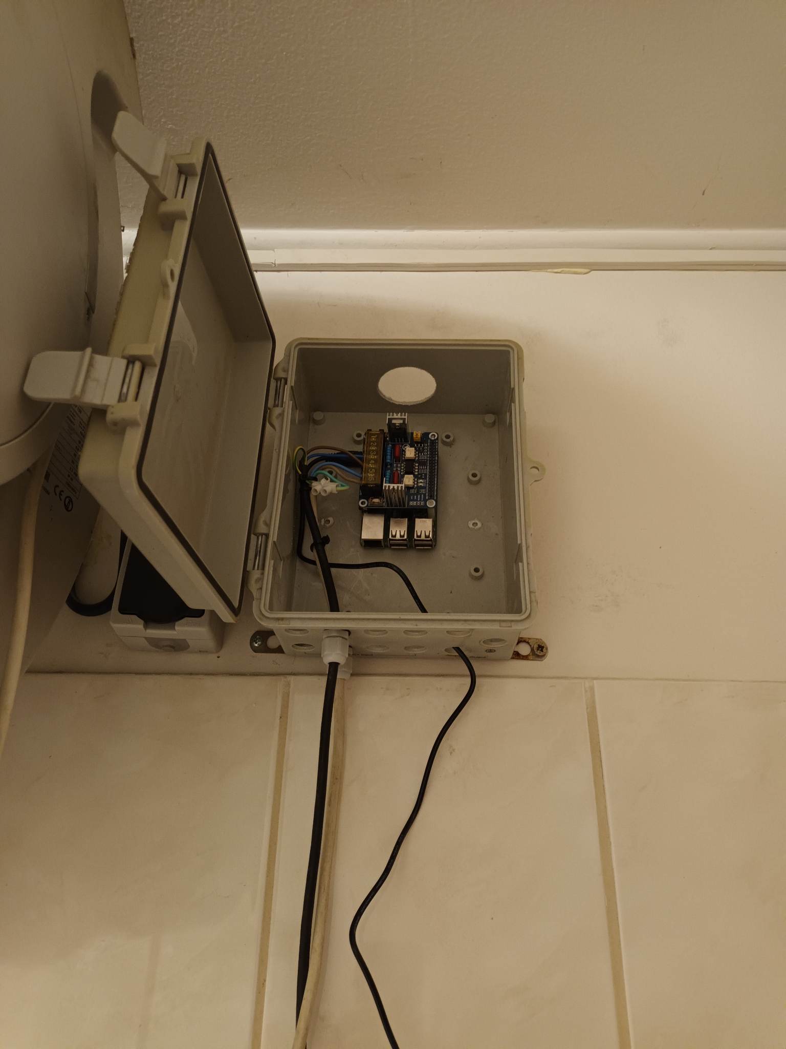

Dnes proběhly první testy mého vytěžovače solární elektrárny za pomocí raspberry pi.
Vytěžování funguje na principu triakové regulace podobné jako koupíte například na hadexu za pár korun s potenciometrem. Tady ovšem potenciometr je v digitální podobě, řídíte sekání sínusovky softwarově za pomocí raspberry.
Raspberry vyčítá data z měničů každých 10 sekund následně si některé tyto potřebné data převezme raspberry u bojleru a dle nich vyhodnotí stupeň regulace. Zatím testuji 4 stupňovou regulaci, tedy při 1kw spirále reguluje výkon v rozmezí 250,500,750,1000w.
V plánu je udělat regulaci co nejvíce plynulou ale na to budu mít čas asi až o víkendu.
Zatím testováno všechny stupně výkonu ale větší výkony jen chvilkově. Čekám až mi přijde malý 5V ventilátorek který bude řídit raspberry u bojleru.
Datasheet udává teplotu při regulaci 1kw výkonu okolo 75°C bez větráku a 50°C s větrákem proto jsem se rozhodl udělat aktivní chlazení řízené teplotou na chladiči.
Budu sem přidávat další vývoj s tímto vytěžovačem.
Po otestování je v plánu přesun vytěžovač z koupelny na chodbu z důvodu vlhkosti.
Přidávám foto
