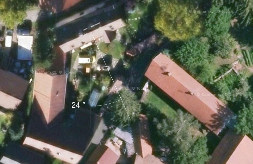

Orientace domu je 24st. na východ, zastínění minimální i v zimě vzdálenými stromy bez listí. V létě plné oslunění do cca 17hod, pak mi to ukousne smrk, ale úhel dopadu je už tak ostrý že to už asi nezachráním.

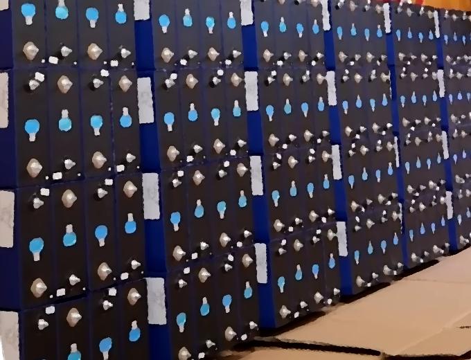

Baterii počítám zatím 15kWh buď Seplos (nejlépe vychází to hovado Mason, ale nevím jaké jsou zkušenosti) a nebo 3 cihly po 5 kWh Pylontech.

Veľkosť akumulátorov pri takej inštalácii a takej spotrebe vidím ako nedostatočnú. Určite by som doporučil skladané 2 packy 16x280Ah.

NO na 15 kW vykonu bateriek minimalne 3 x - 4 x tolko.

Akorát se stromy budeš časem bojovat, hlavně v zimě tě to bude štvát.

Samozřejmě by baterkárna s "megawatthodinovou" kapacitou byla fajn ale kdo to má platit?

Delto: děkuji za naději. O stromy nemám moc strach, jsou dost daleko a v zimě ráno sice jsou v cestě ale aspoň bez listí. 4 smrky u souseda (cca 40m) loni v létě šly dolů, protože se bál o střechu a nechal tam jen 2 v podobě takových asi 7m vysokých mrzáčků. Soused naproti má ohromnou trojitou břízu také asi 35m daleko, ale ta už moc neporoste a hlavně ani v zimě nestíní a v létě je to úplně fuk. A ten náš smrk je sice velký ale v takovém místě že i v létě začne stínit až pozdě odpoledne, když už je úhel dopadu někde na 5-10°. Mám na dvoře cedr, který je taková malá časovaná bomba. Pěstuji si ho od větvičky cca 40 cm už 18 let, teď má něco kolem 6m a tak začne stínit až v době kdy už mi to asi bude fuk a to jen v zimě. Jednou bude mít svých 35metrů, ale to už budou řešit další generace... pokud přežijeme fialovou péči a nějaké generace ještě budou. Sledoval jsem to celou zimu a všechno co v okolí roste mě minimálně na 10-15 let vůbec nemusí zajímat.
