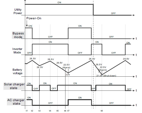

Zdravim, no pokud sem dobre pochopil, tak to neni uplne o cykleni baterii, jako spis o spousteni prvku zajistujicich vstup pro invertor a zaroven i "dobijeni" baterii, ktere pak funguji v podobe doplneni energie pri vyssim odberu.drama píše:Jestli to dobře chápu, tak Vám ten měničoregulátor pěkně rychle vycyklí baterie. Trvalá spotřeba 300W to je tedy maso... Já bych začal nejprve s úsporami na straně spotřebičů. Mikroměnič bych do toho nemíchal. Pokud se bojíte velkého proudu, můžete z toho udělat dva stringy, má-li regulátor MPPT.
Co se tyce 300W trvale spotreby, s tim toho moc neudelam, mam proste doma serverovnu kvuli praci, ktera holt bezi furt
MPPT bohuzel MW nema, ac se to leckde uvadi. Navic ani nema moznost "vypnuti" nabijecky baterii (aspon sem tuhle moznost nikde nenasel). Cimzto nejde, pokud se nemylim baterie nabijet externim MPPTeckem.

Máte pravdu, podle toho obrázku to cyklovat nebude, ale taky to nebude dodávat nic ze solárualp píše:Zdravim, no pokud sem dobre pochopil, tak to neni uplne o cykleni baterii, jako spis o spousteni prvku zajistujicich vstup pro invertor a zaroven i "dobijeni" baterii, ktere pak funguji v podobe doplneni energie pri vyssim odberu.
