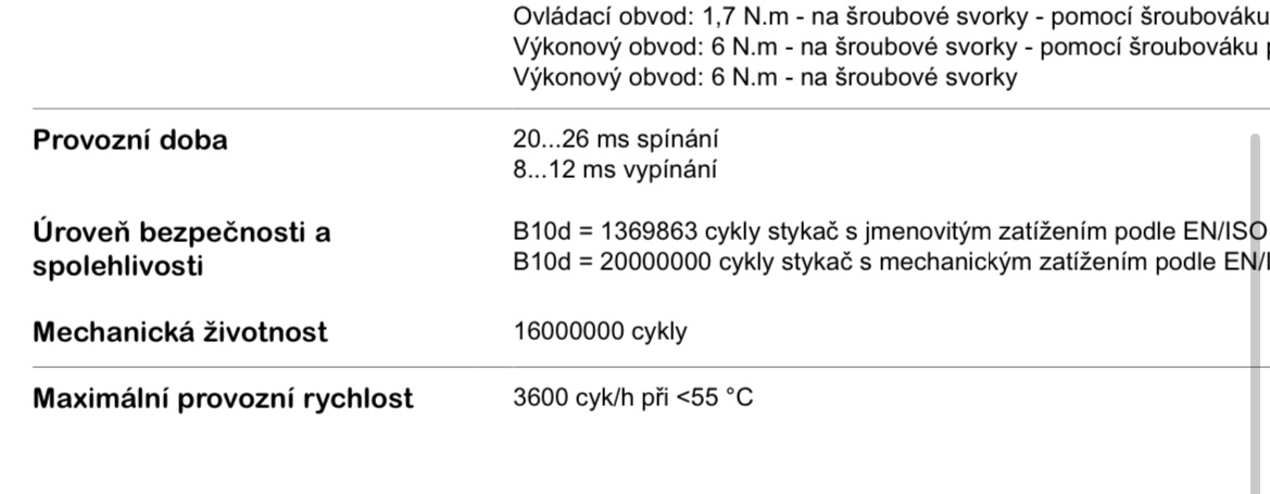

[quote="pavelsiman"]Mam tieto stykace ale 40A a natiahne to oblúk a urobí skrat. Ten čas je veľmi krátky pri 20A.
/quote]
Bavíme se o AC. Půl sekundy je nesmysl. Tesys se běžně používají jako reverzační-s příslušným blokováním. Doba vypnutí je kolem 20ms, zapnutí taktéž. Takže pro vypnutí a zapnutí projde napětí 4x nulou.
/quote]
- Příspěvky: 2165
- Reputace: 60
- Lokalita: okolí Teplic
- Výkon panelů [Wp]: 8340
Re: Automatický prepínač FVE a Public power
Konkretne mam tento viz priloha. Ma Ith 60A. Koukal jsem do datashetu a v priloze casy sepnuti rozepnuti. Takze by to meli projit nulou vic ja jednou.

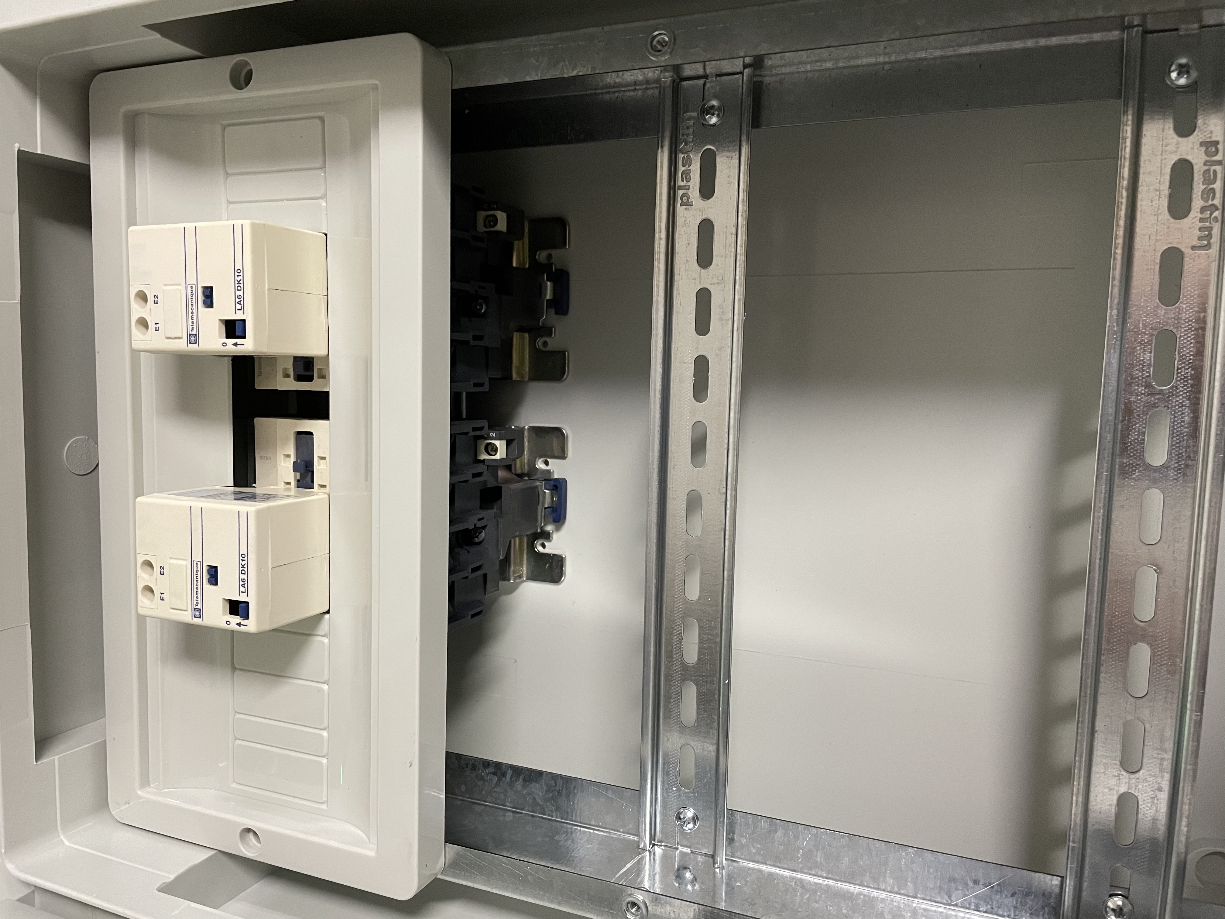

Nakonec jsem sehnal západky za slušný peníze tak to udělám se západkami, výhoda že to můžu ovládat i ručně jako přepínač sítí a ještě to bude mít spotřebu jen jednoho časového relé což je pod 1W. Jen jsem musel přidat dvě časové relé jelikož je potřeba jen impulz na ovládání. Hodil jsem to na papír tak až dorazí západky tak to vyzkouším, snad jsem se někde nesekl v plánku. Kdyby někoho napadlo jednodušší řešení budu rád. Díky
- Příspěvky: 2165
- Reputace: 60
Bylo par dotazu ohledne vysky tak stykace+zapadky na vysku cca 165mm tak jsem musel vzit rozvadec 190mm a vyndat din listu tam kde budou stykace:)
