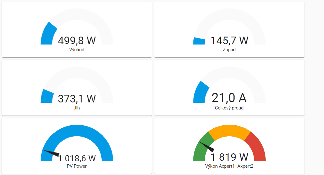

Hotové je za hotové. Mrkni se na Home Assistant(dále jen HA). Ten dokáže vše, co požaduješ. Já kombinuju dva softy. Solar Assistant - komerční produkt, který vyčítá data z obou axpertů a posílá je do databáze influxDB, jakožto integrace v HA a samotný HA, který umí vše nejenom zobrazit (třeba v integraci Grafana), ale také řídit pomocí třeba komerčních wifi relé.
Nevím, co si představuješ pod pojmem vypnutí zátěže měniče. To má přece každý spotřebič v domácnosti na sobě. Ale HA umí přes wifi relé třeba každou zásuvku.

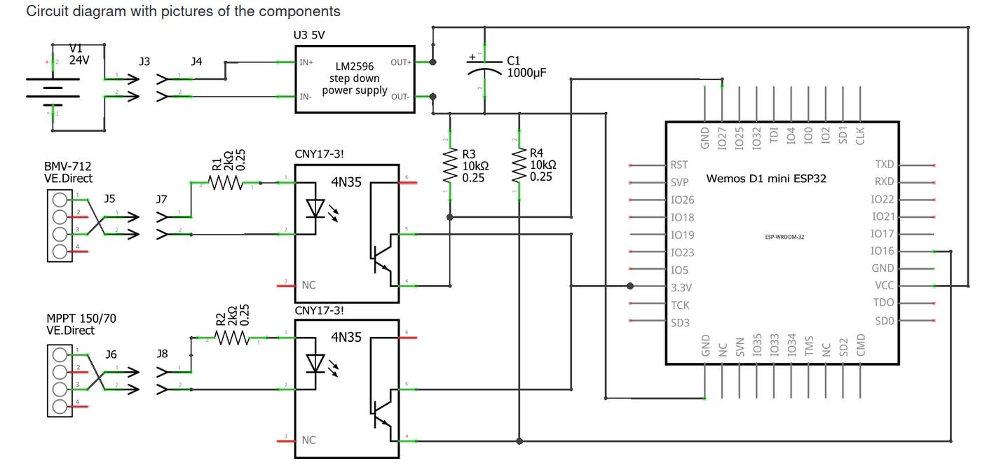

Tu je navod ako vycitat data z BMV:
https://www.tarthorst.net/victron-ve-direct/
https://github.com/Bastelschlumpf/Solar ... TBridge.md

No, tohle je něco, do čeho bych se nerad pouštěl.
Pokud tedy nebude zbytí.
