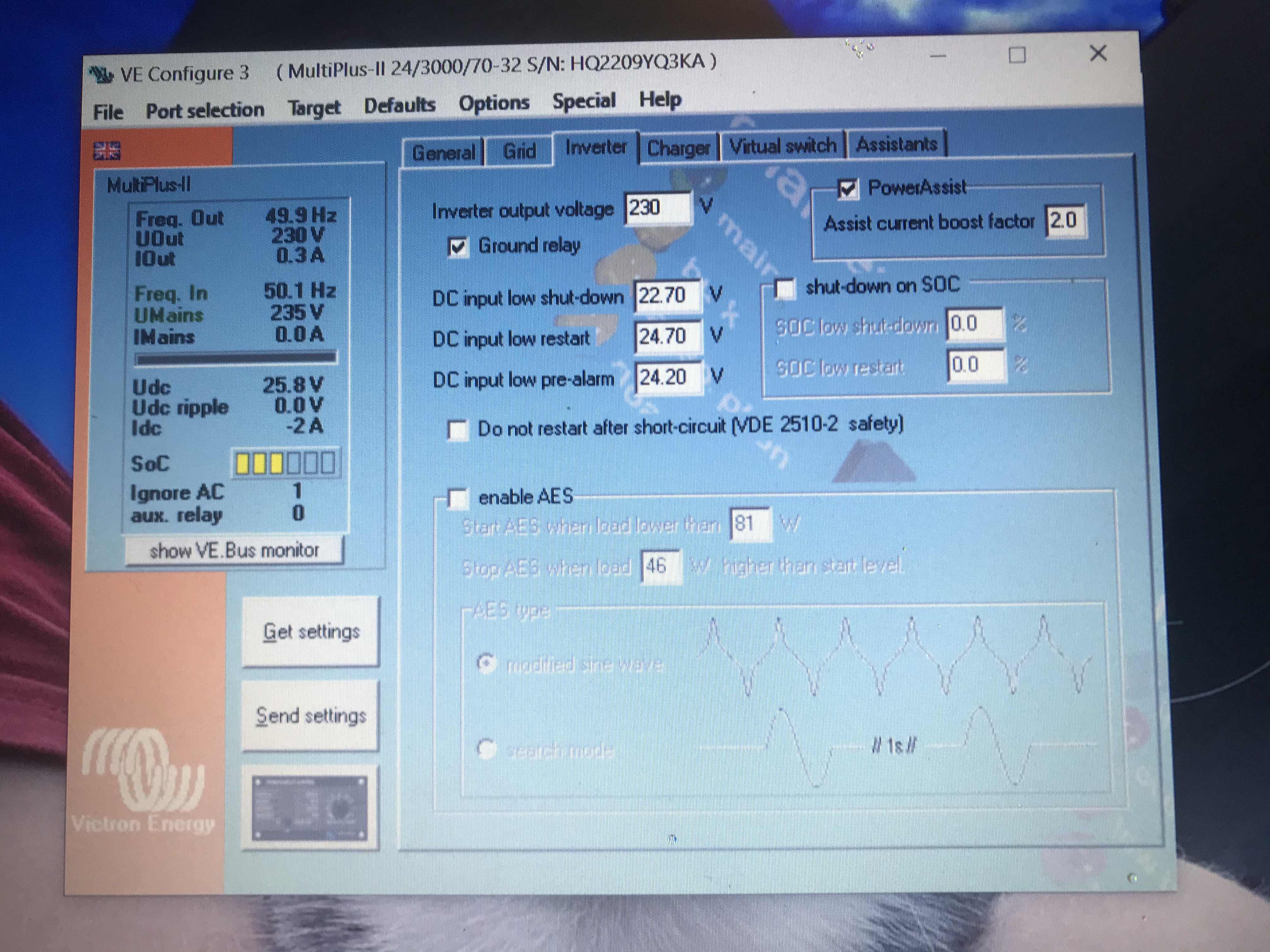

Chlapi aké mám dať napätia? Stále mi to vypína menič keď dám záťaž 2kW. Aku mám LiFePO 25,6V...

Jaké máš aku Ah ?, kabely k měniči a pojistku. V jakém režimu jedeš, to máš jen ostrovní systém s UPS ?mirecoslav píše:Chlapi aké mám dať napätia? Stále mi to vypína menič keď dám záťaž 2kW. Aku mám LiFePO 25,6V...
Nemáš vybité moc aku ? Svítí ti žluté v soc

Kapacita 54Ah, kábel medzi aku a meničom mám 50mm2 - dĺžka 1.5m, poistka 150A, používam ho ako ostrov a sieť pripájam cez VS keď je aku SoC na 30%. Na ColorControl mi ukazuje SoC 45%...

Co je dle tebe pořád vypíná při 2000W ?, Měnič se vypne, nebo se přepne na ds, slabé aku!!!mirecoslav píše:Kapacita 54Ah, kábel medzi aku a meničom mám 50mm2 - dĺžka 1.5m, poistka 150A, používam ho ako ostrov a sieť pripájam cez VS keď je aku SoC na 30%. Na ColorControl mi ukazuje SoC 45%...
Máš definované % i napětí ? Tahat 2 kW z aku 54Ah je blbost

Vybíjet do 24V (3V na článek) jinak 54Ah je málá kapacita pro 24V systém.
Prostě 2000W je 83A odběr to jedna 54Ah baterka nedá na 24V.

Ta baterka je stavana na 700 W odber, pre 2000 W treba:
2000 / 0.9 === 2222
2222 / 25 === 89
89 x 2 === 180 Ah.
CO hlasi BMS ? Nie je tam jeden alebo viac clankov zlych ?
Existuje nejake foto termokamerou ? CI sa nieco nehreje ?
2000 / 0.9 === 2222
2222 / 25 === 89
89 x 2 === 180 Ah.

V papieroch k AKU je napísaný max.vybíjací prúd 100A. Všetky články podľa BMS v poriadku...

A kolko ma baterka voltov, ked tam nie je zataz
a kolko ma pri tej zatazi 2000 W ?
Ono su makke clanky, ktore maju napr. 0.54 mOhmov ale 9000 cyklov
alebo tvrde, ktore maju napr. 0.21 mOhmu ale len 3500 cyklov.
Max. vybijaci prud nie je kontinualny, to znamena, ze sa moze pouzit
napr. niekolko min, ked je baterka na 50 - 100 % SOC.
Ak je baterka pod 50 % a este je v chlade, tak ma vysoky odpor
a napatie ide dole. A ked idem s SOC na 30 % 20 % tak
uz nemozem brat 54 A ale len 27 alebo 13 A.
Inac znicim baterku.

No pokud tam máš fakt jednu 54Ah tak stabilní vybíjecí proud bývá 0,5C což u tvé je nějakých 27A čili nějakých 700W.mirecoslav píše:V papieroch k AKU je napísaný max.vybíjací prúd 100A. Všetky články podľa BMS v poriadku...
Jinak tahat z 54Ah baterky 100A no nevím jak dlouho ti vydrží, krátkodobě těch 54A ještě OK, ale 100A fakt ne takový proud jedině pár minut......
Když koupíš ještě jednu tak to bude na 2000W už celkem OK.
