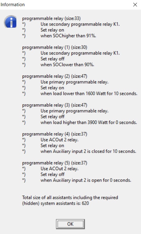

Ahoj mám nastaveno spínaní ohřevu vody přes AC OUT2 viz příloha, ale minule a znovu dnes jsem si všiml že ohřev na chvilku sepne pak vypne a takhle to chvíli cykluje už když je na baterce třeba 80% a sepnutí je nastaveno až na 91% vypozoroval jsem že se to děje hlavně když je velký výkon na panelech. Nevíte čím by to mohlo být? Všiml jsem si toho již dvakrát ale pokaždé jen v aplikaci na mobilu když jsem nebyl doma. Díky

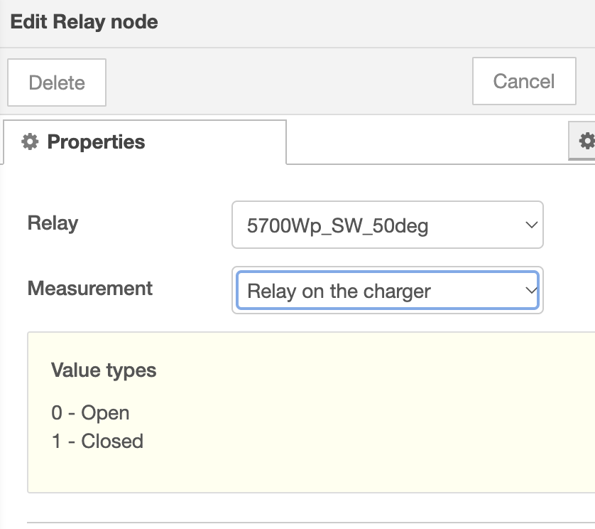

Jde ovládat relé na Cerbo i relé na MPPT, když použiješ Node-RED, který je na Cerbo k dispozici. Můžeš si tam naklikat a naprogramovat jakékoliv podmínky.Diablo1st píše:Ide ovládať relé na Cerbe aj podľa výkonu panelov? Aby sa zaplo relé len vtedy, keď ide z panelov napr. 40A.
Toto keby išlo, tak som elegantne vyriešil ohrev bojleru a wattrouter môžem predať
Relé na Cerbo: Relé na MPPT:

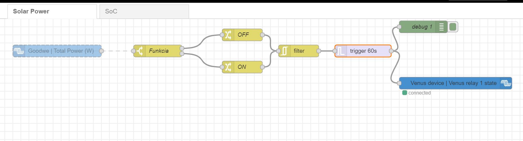

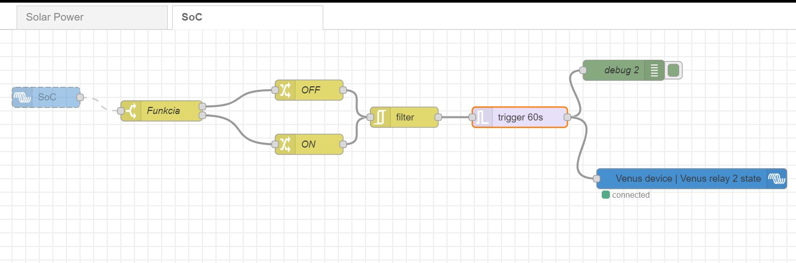

Nakoniec som sa rozhodol skúsiť zapínať relé1 podľa výkonu z on-grid meniča a relé2 podľa SoC.
Pri testoch mi node-red relé spínal, takže snáď to bude fungovať aj v ostrej prevádzke.
Nižšie posielam prinstscreeny z node-red

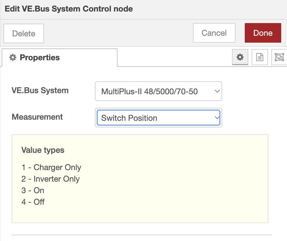

"prepinat Inverter only na ON" jde, slouží k tomu node "VE.BUS System Control":
