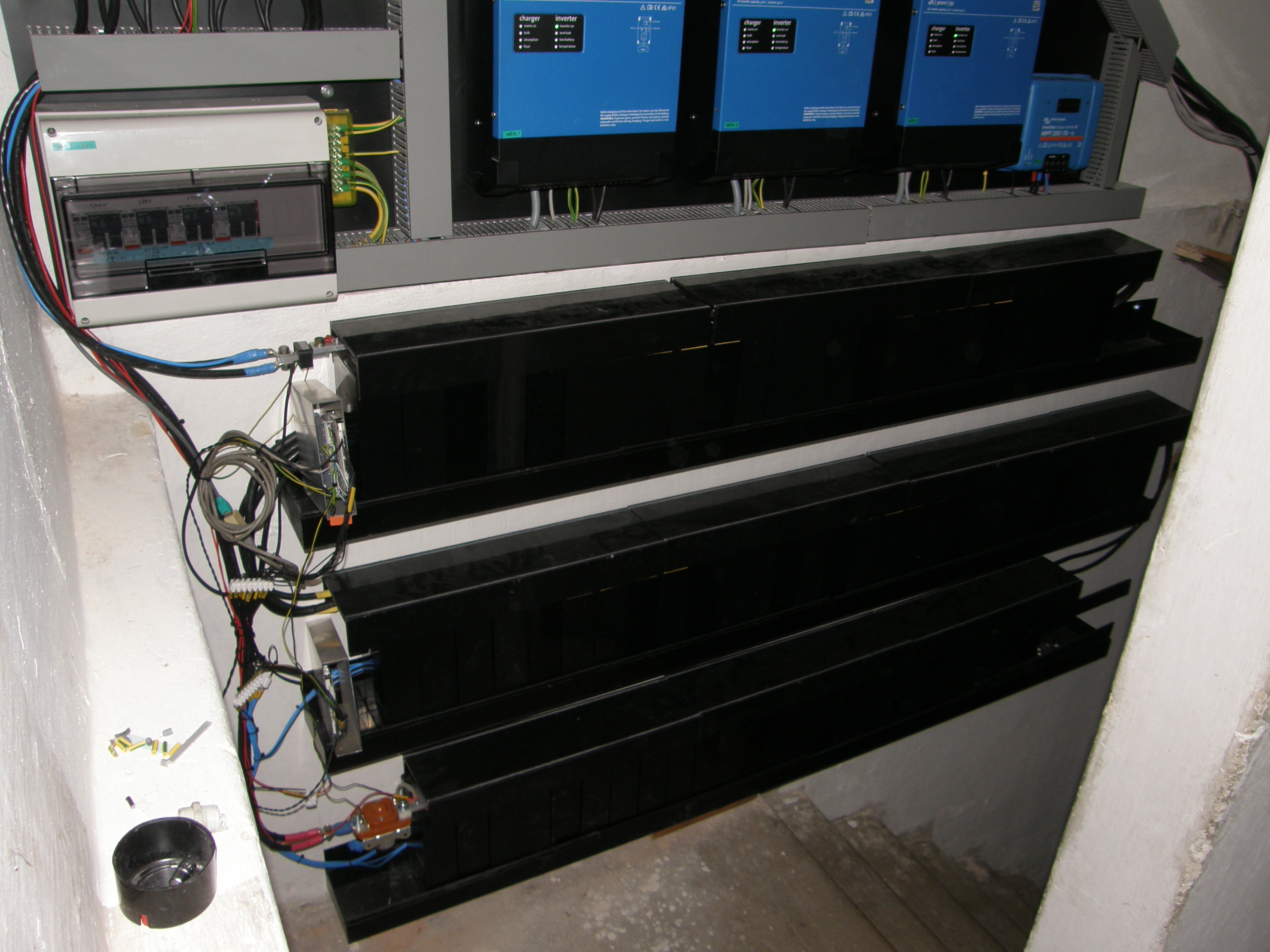

Zdravím,
po zkoumání i pár radách od některých lidí zde na foru i jinde jsem se doplácal k realizace FVE.
Pracovně dostala označení Slunečnice.
Má 3 stringy. Z toho 2 střešní, jeden fasádní.
Baterie jsou
EV Battery 25kWh s Fish BMS ( z původních 10 navýšeno na 25kWh
Panely se nakonec vybraly
Insolar 280Wp polykrystal
Elektrárna prozatím musí jet ostrovně protože není u EG.D elektroměr a čekám. Moje postavení
je trochu odlišné od běžného RD protože tu mám řadu podružných rozvaděčů. Proto má celkem 4 okruhy.
Každý z nich jde vypnout nebo zapnout na hybridní režim a nebo ostrovní.
Nyní po určitých starostech v začátcích máme vyrobeno přes 530kWh
Jediná věc která mi trochu kazí radost jsou vibrace z měničů při nízkém výkonu když i pomalu běží větráky. Brum traf vem čert, ale ty vibrace větráků jsou frekvenčně výš a leze mi to po zdi. Nyní jsem to uložil na gumu a je to lepší ale né ideální. Trochu mi přijde nic moc že u tak kvalitního zařízení mají zrovna takovou botu. Ten větrák je zřejmě napájen PWMkou a nějak nešťastně. Ty větráky škubou a dělá to takový nehezký hluk jakoby by lopatky toho větráku o něco škrtaly.
Baterie jsou

Ten rozvaděč s analog.Budíkama tiše závidím

Díky, ani není co. Není to přece žádná vesmírná věda ne? Když něco v dílně dělám tak občas potřebuju vědět jak si elektrárna stojí. I pro rodiče je to jednodušší a přehlednější. Pro mě to ještě slouží jako kontrola že ten systém správně měří. Prakticky jsem to ale musel dělat já protože žádná ze čtyř firem co mi měli FVE dělat toho nebyla schopná. Koukali na mě jak vyvoraný myši jako co že to tam chci? Fakt bez legrace.

No ale stran toho měření - já chtěl V,A-metr na baterku, V-metr na síť kvůli kontrole hlavně mezifázového napětí a pak A-metry směrem do distribuční soustavy. Jinak víc údajů vyčítám přes Cerbo a následně VRM portál jako každý. Byla by hloupost to nevyužít.

Zdar, bohužel je to tak s těmi firmami. Ani jeden člověk co se mnou jednal neuměl ohmův zákon. Proud baterkou, napětí a limity jsou jim obvykle zcela vzdálené. Zkrátka umí jak jste napsal vzorovou montáž a tím to zhaslo. Ale proč a jak to funguje neví. Dělají tedy něco, o čem fakt neví jak to vlastně funguje.ladik píše:Tady jde videt, ze temer vsechny montazni firmy stoji za starou backoru a jde jim jen o jejich vzorove instalace a cokoli mimo je pro ne z rise scifi. Proto si uz treti stejnou elektrarnu delam sam.
Take se trosku obavam te rezonance, uvidime jak to nahodime.
Ohledně těch vibrací - zrovna dnes jsem s kamarádem měl dole měniče a dával jsem pod držáky gumové vložky a gumové podložky pod šrouby. Zdá se, že se to silně zredukovalo. Ta guma mi zbyla z rozbalování jednoho stroje z Číny.
Ještě uvažuji že vlezu do měničů a zkusím tam vyměnit šrouby za plastové (pokud je seženu) a opět ty větráky uložím na gumové podložky.

Svůj MP II jsem taky musel dát na gumu, přímo na zdi to fakt vibruje. Jak je v TM za masivní zdí, tak je slyšet pří zátěži jen když je doma ticho. Jinak ne. Večer, když je ale doma klid a skoro ticho a tím i malá zátěž, tak větrák neběží a je klid. A když je zátěž tak ta zátěž to přehlučí (pračka, myčka, sušička). Jak píšete takový hnusný beďar na jinak krásném, ksichtu.

No mě se to rozlejzá po zdi až do patra. Možná je to tím že celá instalace je na nosné plechové desce. V době montáže mě vůbec nenapadlo že by to mohlo dělat takovej rachot. Teď je to už lepší. Pod držáky měničů jsem dal 3mm gumu a zdá se to už únosné. Ještě budu chtít odpružit vlastní ventilátory ale už to není tak akutní. Zkrátka za ty prachy by tohle mohli mít vyřešené. Ty větráky podle všeho napájí nějakou špatně zvolenou PWMkou, stejnosměrem to určitě není. Ty větráky škubou na poměrně nízké frekvenci ale výš než 50Hz.

U mě situace jiná, mě běží větráky skoro furt protože i na oběhové čerpadlo TČ bez větráku nejede.Diablo1st píše:Môj MP2 z vibráciami problém nemá. Keď zapne ventilátor ten je troška hlučný, ale cez deň ho nejako nevnímam a v noci nezapína, lebo je malý odber.

No jen se podelim s odhlucnenim provzdusnovace od COV v plastovem boxu na zdi zvenku. I pres zateplujici polystyren to vibrovalo vcelku hodne (bo polys neodhlucnuje), 1cm gumy “pod pracky” sice trochu pomohl, ale zadna slava. Co funguje uplne perfektne je montaz pres cca 5cm akustickou penu (realne se zmackla asi na 2cm, v plose se zmacne asi mene). Tak verim, ze to vyresi jakekoliv vibrace na zdi. Hluk vetraku uz asi mene, ale casto to spise nekde vibruje.Quickyprd píše:Svůj MP II jsem taky musel dát na gumu, přímo na zdi to fakt vibruje. Jak je v TM za masivní zdí, tak je slyšet pří zátěži jen když je doma ticho. Jinak ne. Večer, když je ale doma klid a skoro ticho a tím i malá zátěž, tak větrák neběží a je klid. A když je zátěž tak ta zátěž to přehlučí (pračka, myčka, sušička). Jak píšete takový hnusný beďar na jinak krásném, ksichtu.
