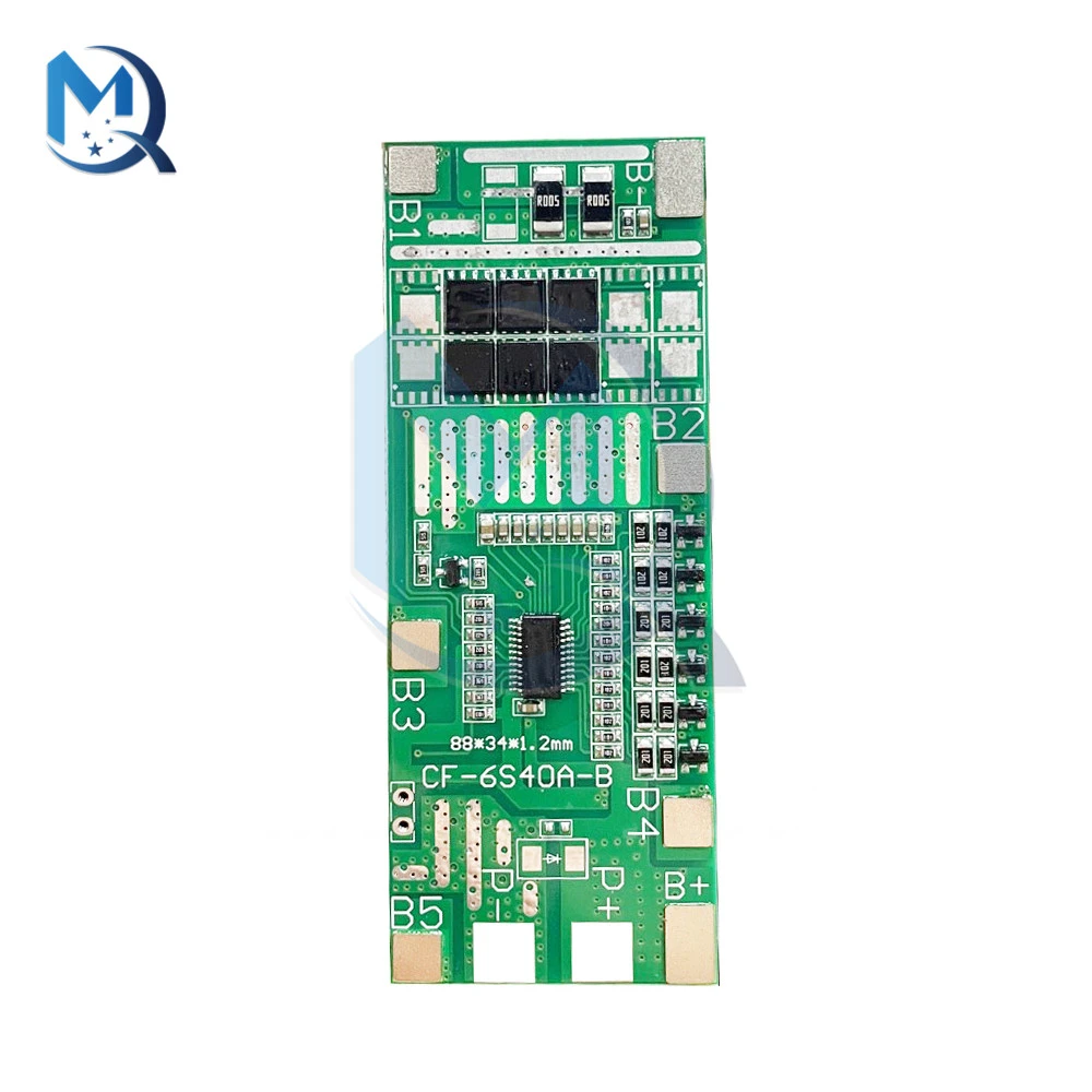

Zdravím chci se poradit ohledně BMS pro menší akupack 24V 6S. Předpokládaný odběr je asi 10A maximálně 15A, dobíjení proudem maximálně 16A.
Na alíku jsem našel tuhle destičku: https://www.aliexpress.com/item/1005004069413332.html
Tak se chci zeptat, jestli s tímto BMS máte někdo zkušenosti.
https://ae01.alicdn.com/kf/Sc89c8490a9f ... .jpg_.webp

ahoj. 6S je na 24V system malo. Potrebujes 7S

Já teda nevím ale 3.7V x 6 = 22.2V a to je podle mě míň jak 24V.
A nebo něco nechápu?
