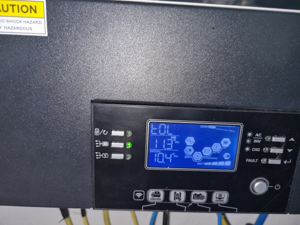

Ta návratnost souvisí i s účinností.Já mám sadu Lifepo4 a hromadu starých gelovek a olova a moje účinnost systému včetně ztrát v bateriich je 91% viz foto.nahoře je výkon z panelů a dole dodávka AC za životnost měniče v MWh.Podle mě se do drahých řešení nevyplatí investovat nebo tam tu návratnost nevidím a moje čísla jsou lepší než jsem doufal.
Je to 11,3MWh ku 10,4MWh.
