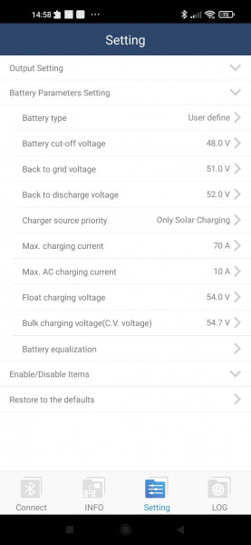

Zdravím ve spolek. Mám zde na Vás prosbu o radu. Provozuji
měnič axpert VM III 5kw
baterie lifepo 176 Ah
jk bms 2A
Teď k dotazu. Rád bych odpojoval baterii, potažmo měnič od zátěže (vybíjení) při 51v. Ale problém je, že mě jde nastavit
battery cut-off voltage pouze 48v. Nevím proč to nejde výš, ale nejde.
Nebo jakým způsobem docílit přepnutí sítí při poklesu napětí pod 51v ?
Předem děkuji za případné návrhy, už jsem totiž bezradnej.
jk bms 2A

Odpojuje se měnič baterku nelze. To napětí by mělo jít změnit 40-54V řádek se musí přepsat.

Ahoj,
to je bohužel omezení firmwaru Axpertů, protože to mají nastavené hlavně na olovo. U starších nízkonapěťových typů se to dalo vyřešit nahráním upraveného firmwaru pro LiFePO4, který měl to napětí posunutý.
U novějších to musíš vyřešit jedině externě. Možná by to šlo nastavit, kdyby jsi měl zprovozněné propojení BMS s měničem (ale potřeboval by jsi krabičku s převodníkem).
Jednodušší by bylo řídit to nějak externě - třeba externí napěťové relé, které při poklesu napětí na nastavenou hodnotu vypne měnič (přeruší vodič k tlačítku). Já mám na BMS napojené ESP, které mi vyčítá hodnoty z BMS do Home Assistant a současně ovládá relé, které vypíná měnič, takže ho můžu zapínat i vypínat na základě SOC nebo třeba napětí. Celé hlídání je v tom ESP, takže to funguje i při případném výpadku Home Assistanta.

No, tak to není moc dobrá zpráva. Takže pro mě přichází v úvahu jedině to externí relé, jelikož komunikace elektroniky to je pro mně španělská vesnice. Jinak díky

Bohužel nejde. Maximum jde 48vPawel píše:Odpojuje se měnič baterku nelze. To napětí by mělo jít změnit 40-54V řádek se musí přepsat.

Jo nejde to změnit nad 48V, ten rozsah je i v návodu.
V tom upraveném firmware pro LiFePO4 ten rozsah posouvali o několik voltů nahoru, protože to vyhovuje akorát bateriím 15s, což mají Pylony nebo pro 12s li-ion packy z aut.

A nevíš jestli a kde se dá firmware aktualizovat?PetrDubi píše:Jo nejde to změnit nad 48V, ten rozsah je i v návodu.

Psal jsem, že to byl upravený firmware (takže ne oficiální) pro starší typy měničů, takže v tomhle máš smůlu.
