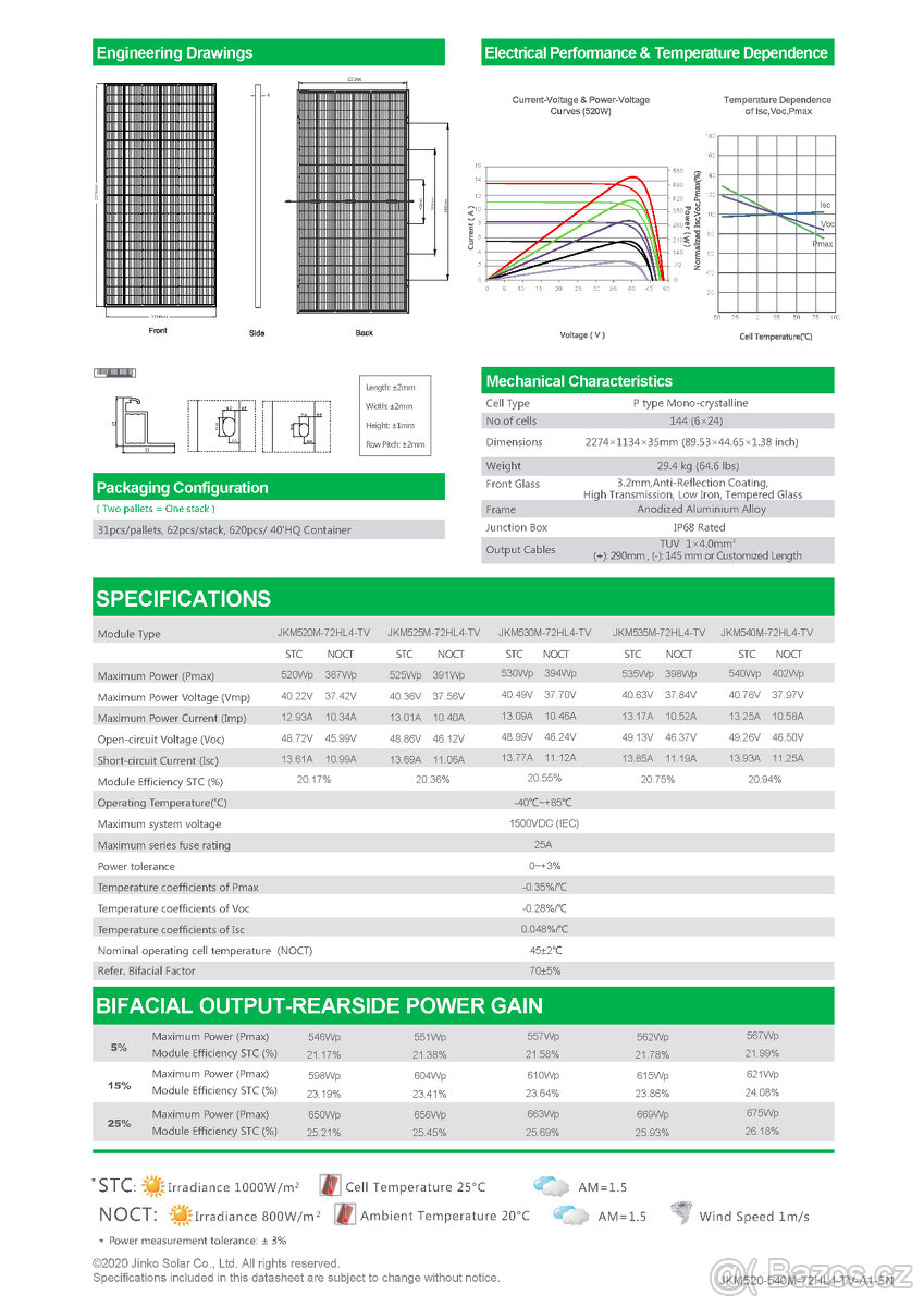

mam mesic( lezel sem v nemocnici) v provozu FVE a jelikoz mi zbyly ALU profily a spatne sem zmeril strechu uvazuju o rozsireni o jeden panel.
Jelikoz sem zacatecnik prosim o radu jaky panel vybrat, na co davat pozor.
Momentalne je zapojenych 8 panelu Jinko Tiger 530Wp v serii, bohuzel tam de sem je bral uz nejsou. Stridac s MPPT ma jeste rezervu (cinan, mppt do 450V, Voc do 500V).
Prosim o radu jaky panel vybrat ci kde sehnat ten Jinko (7 tisic se mi za nej davat nechce), diky.

Jestliže mají ty panely Voc 48,99V a je jich 8ks a MPPT střídače je max 500V tak tam moc místa na rozšíření nevidím.....Wolferine píše:Momentalne je zapojenych 8 panelu Jinko Tiger 530Wp v serii, bohuzel tam de sem je bral uz nejsou. Stridac s MPPT ma jeste rezervu (cinan, mppt do 450V, Voc do 500V).
Nutno počítat s teplotním koeficientem v zimě.

pocital sem ze zmena voc bude tak 10procent, ale mozna sem se sekl, zkusenosti teprv postupne sbiram

Obecně se udává počítat tak cca x 1,2.Wolferine píše:pocital sem ze zmena voc bude tak 10procent, ale mozna sem se sekl, zkusenosti teprv postupne sbiram
Tady je kalkulačka:
https://www.solar-kerberos.cz/cz/faq/vypocet-vocmax
Ty panely mají ale docela slušný koeficient, takže by to na teplotu -15 st.C vyšlo, ale je to "vo hubu".

Vždyť to tam máš v tom pdfku napsáno, -0,28%/°C.
Na 9 panelů a zimu -20°C ti to nevyjde.
