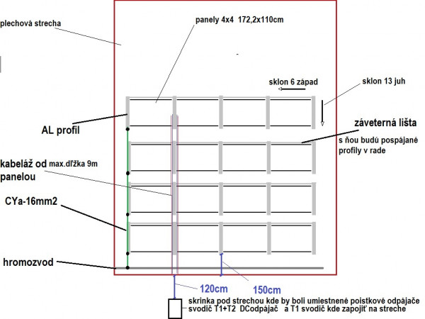

montáž a umiestnenie fotovoltaiky strecha
novostavba garáž za domom 12,5x9m
plechová strecha rukki-clip panel
sklon strechy 6º na západ
panely 4x4 sklon 13º na juh
rozloženie panelou 4-rady na šírku rozostup cca 100cm medzi radami
konštrukcia FixGrid18 Schletter upravená a upevnené
na nerezové falcové úchyty
od hromozvodu odstup cca 80cm

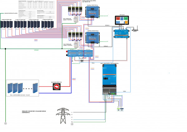

zatial v príprave elektroinštalácie neviem či zapojenie 2S a 4P
na jeden menič je ok
na fotovoltiku vnútorne naťahaná elektroinštalácia
na streche v predpríprave
potreboval by som posúdiť môje zapojenie
ako ho vylepšiť prípadne doplniť vhodnými komponentami
či je napríklad potrebný lynx distributor a shunt VE.Can
pripadne použiť smart BMS500
alebo radšej použiť len inštalačný držiak poistiek plus
prípojnice
ide to to či to bude spolupracovať s baterkami Lifepo4 16x280
s ich vlastnou BMS po úprave frimware v cerbo gx
menič stači zatial 5000W,alebo pridať ešte jeden paralelne
má význam použiť na ochranu panelou
https://www.industrialcontroldirect.com ... -5241.html
neskoršia realizácia
pridať ešte jednu baterku cca 14,3kw a viac
na streche je ešte miesto pre 8panelou
tie by som dopojil na na zakreslené meniče plus pridal 4odpájače
a dalšich 8 je možné umiestniť na altánok sklon strechy 6ºjuh
s konštrukciou by bola 21º
tam by som pridal samostatný menič 150-70

U regulatoru mas v ideii obrazku prohozen vstup PV a BAT ale to asi neni uplne smerodatne.
Kabyl od MPPT 10mm2 je ponekud malo.
Kabel k menici 10mm2 je hodne malo..
Mrkni se na navod na minimalni doporuceni vyrobce.
MPPT jde propoji VE.CAN https://eshop.neosolar.cz/mppt-solarni- ... -tr-ve-can
VE.Can: řešení pro více solárních regulátorů v jednom systému
S funkcí VE.Can může být synchronizováno až 25 jednotek v jednom FV systému.

Jen trošku bokem. U plechové krytina se na vzdálenost s od hromosvodu nehraje. Tedy svodiče T1+T2 co nejblíž panelům s pořádným (CYa16-25) uzemněním přímo na hlavní uzemnění v domě a spojení konstrukce panelů s hromosvodem.
Já mám 1x MP II 5kVA a mě stačí, ale zejména v temnější polovině roku si člověk musí hlídat souběh a zátěž na fázi. Ale já mám spotřebu domu cca 4MWh za rok, vše na elektriku + jen krbová vložka na 0,5tuny dřeva na zimu. U tebe bude asi potřeba vyšší výkon s ohledem na spotřebu. Otázka zda chceš jen snížit spotřebu, nebo se snažit o co největší soběstačnost.

zemeni min CYA16 (jak zminil Quickyprd), vstup do reg min 25mm2 (ja mam 35 co svorky dovoli) , vystup z regu do lync/pripjnici 35mm2, z pripojnice/lync 50mm2

Pro dimenzování kabelů bych použil tohle: https://blog.chury721.cz/?p=607
Jaká bude délka kabelu od spojení stringů po regulátor? Pokud do 5 metrů, klidně bych 10 mm2 nechal. Co se týče kabelu mezi měničem a baterií a regulátorem, tak tam už bych dával spíš 25 nebo 32 mm2, ne-li více.

dĺžka kabelou od spojenia stringou po regulátor cca 7m
prehodený vstup PV a BAT som opravil
aj prierezy káblou
konštrukciu mám priamo prepojiť s hromozvodom
alebo z konštrukcie AL potiahnuť kábel CYa16 priamo na PE
do rozvádzača
v garaži bude samostatný rozvádzača priamo natiahnutý je prívod
od hlavneho ističa vonka zo skrinky

Ja by som mal pripomienku ohľadom panelov a mppt. Kvôli čomu takéto káblovanie? Tie panely by mohli ísť v 3S konfigurácii.
Ak je miesto pre 24ks panelov 410Wp tak by som ich rozhodil na 2 mppt 150/100 (stačili by aj 150/85), každý v konfigurácii 3S4P.
Za tie poistkové odpínače by som dal ešte jeden DC 125A istič, ktorý by plnil funkciu vypínača všetkých stringov.
Ku meniču by som dal kábel min. 50mm2, Victron odporúča až 70mm2.
Lynx Distributor nebrať, buď zobrať Lynx Power-in a doplniť skrutky, alebo zobrať samostané busbary. Ten Lynx systém vyzerá veľmi pekne, ale je to drahé ako fras. Lynx shunt za cenu cez 400€ keď Smart Shunt 500A som kupoval za 126€?

Konstrukci určitě propojit s hromosvodem, máte plechovou střechu. A na svod co nejblíže k panelům pod střechou dát chránič typ I + II.

Nad strechou bych dal pojistkove odpojovace a T1 prepetovku s primym napojenim na HOP/MET. T1+T2 (daleko slabsi kousek) pak pred regulatory a pod strechu.

Re: posúdenie zapojenie cca 6,5kw hybrid victron
a na strechu ako kde umiestniť T1 svodič
alebo ste mysleli zapojiť poistkové odpojovače priamo na kabeláž pod panel
a svodič T1 a vo vnútry pod strechou ćo najbližsie k regulátorom svodić T1-T2 s DC odpájačom
len by sa horšie menili poistky v poistkových odpájačoch ale zas mám super prístup na strechu nízka
budova len 3.5m
budova len 3.5m

Svodič i odpojovač co nejblíže k panelům na každý string. Ne přímo na panely. Jde o to, aby ten výboj zmizel co nejdřív a neprošel polovinou baráku. Já to mám hnedka na vazníku pod střechou v rozvaděči. Jak to máš ty je na tobě
A ideálně každý AL profil propojit s hromosvodem. Ideálně v nerezu. Prostě se konec profilu se pomocí spojek dotáhne FeZn, AlMgSi či nerez drátem připojí svorkou na hlavní svody hromosvodu. Já už rok čekám na hromosvodaře, který to propojí, mám to vejš a bojím se vejšek, je to u hrany střech a mám z toho bobky...

Jeste bych tam dal prepinac siti. Delam neco podobnyho jen s pylontechama a ten lynx distributor pouziju a misto odpojovacu davam dc jistice. Trochu zapasim co vsechno na to kvuli soubehum povesit a porad zvazuju jestli neudelat casem plnej 3f system

tie lynch distributor tiež chcem použiť našiel som za cenu dobrú cenu
len nevieš či budú spolupracovať s Smart Shunt 500A ako my doporučil Diabloh1st
tiež neskôr zvažujem preisť na 3fsystém tak si chcem radšej spraviť predprípravu
aby som le dopĺnal a nemenil veci zbytočne
prepínač siety bolo myslené Filax-2 230V/50Hz
k tomu zapojenia panel nevie či použiť 4S a 2P a dať 2x Regulátor SmartSolar 150/70-Tr VE.Can ak to znesie je to asi
dosť na hrane
alebo 2s a 4P a tie isté regulátory a cez leto nevim či to dodá ok napájanie
pridať dalšie nemôžem konštrukciu už mám hotovú teraz som v príprave káblovania a objednanie komponentou vhodných
neskôr aj tak radšej by som pridal 8panelou na východ a 8 panelou na západ mám dobré umiestnenie nikde my nič nebude tieniť dom stromy atď

4S na 150/70 určite nie.
Ak nemáš ešte regulátory kúpené je možnosť zobrať 1ks 250/100 a spraviť konfiguráciu 4S4P.
Lynx Distributor je zbytočné brať. O cca. 60€ lacnejší je Lynx Power-in kde doplníš skrutky a máš vlastne Lynx Distributor bez lediek.
Ten Smartshunt sa dá napojiť priamo na Lynx systém, len treba prevŕtať dieru na Lynx (video). Neviem prečo Victron nepoužíva všade rovnaký priemer dier. Takmer všade má 8mm, len na smartshunt má 10mm.
Dagus
- Příspěvky: 2186
- Reputace: 227
Protože si ten bočník třeba kupuje a m10 na lynxu by zbytečně zmenšil plochu?
Diablo1st
- Příspěvky: 2249
- Reputace: 214
Nestačilo by mať M8 na tom bočníku?Dagus píše:Protože si ten bočník třeba kupuje a m10 na lynxu by zbytečně zmenšil plochu?
Mňa tiež dobre vytrestal. Nalisoval som oko 50/8 a až potom som zistil, že je tam M10
Ale 10 vrták tento problém vyriešil.

áno regulátor ešte nemám kúpený
tak objednám ten SmartSolar 250/100-Tr VE.Can 920e čo som našiel skladom najlacnejši
len treba dnes objednať
hádam sa nebude prehrievať keď pojde cez leto naplno
a ten Smart Shunt 500A neni lepšie dať 1000A ak neskôr pridám ešte jednu takú istú vyskladanú baterku baterku
Diablo1st
- Příspěvky: 2249
- Reputace: 214
Ak by sa ten regulátor prehrieval, dáš tam 48V ventilátor, ktorý bude spínať relé v regulátore podľa teploty mppt. Alebo kúpiš obyčajný 12V ventilátor a malé trafo 230/12V.
Kde by si chcel pre pána presiahnuť 500A? Veď to je cca. 25kW výkonu! To chceš až tak rozšíriť pole a meniče?
