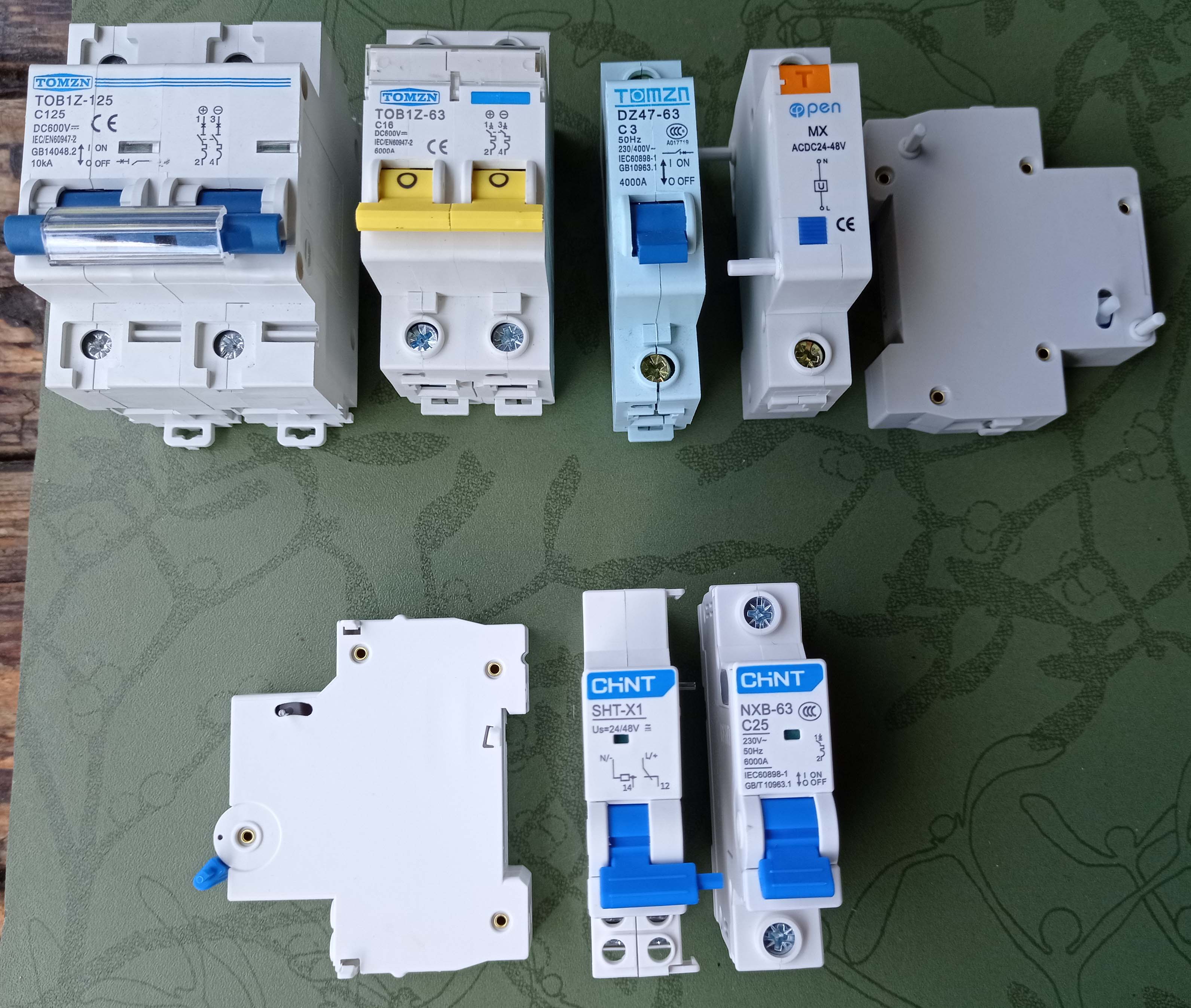

Pokud někdo hledá možnost nouzového odpojení FV panelů, tak v horní řadě jsou kompatibilní DC a AC jističe + vyrážecí cívka na 24 a 48 V DC (mají i verzi na 230 V AC)
V dolní řadě je vyrážecí cívka 24 a 48 V DC (existuje i na 230 V AC), která ale pasuje jen na AC jističe.
A kouzelné slůvko na Aliexpresu pod kterým se to hledá je "shunt release"

doplnim, ze cinsky TMZN ma mensiu vysku tiel modulov, aby niekto nebol prekvapeny v rozvadzaci. sirka modulov je klasicka.

ten 1.5mod. 125A tomzn se shodí čím? Já bych potřeboval kombinaci 63A+20(25A) s jednou vyrážecí cívkou, což asi nesestrojím...
- Příspěvky: 4092
- Reputace: 671
Re: Jištění DC rozvodů
Horní řada tím, co je napravo. Mají to např. na https://www.aliexpress.com/item/32844814455.html
Ten popis, co k tomu uvádějí, je nesmysl. Je to normální vyrážecí cívka, která vyvolá jistič a sama se rovněž rozpojí.
Určitě to bude fungovat i na další typy, ale jsou i takové jističe DZ47 od jiných výrobců, které jsou snýtovány dutými nýty s malým vnitřním průměrem a tam by tato vyrážecí cívka bez úprav nešla.

V tvém případě to bylo bez pojistek?ota píše:Stačí aby se prorazily diody v boxu a proud ostatních panelů ten box upeče.
Mě takhle shořel box u panelu na střeše a je to hodně blbý pocit když z pod panelů vychází dým a nevíte proč.
Práce s rozebíráním střechy z podkroví je hodně nepříjemná, obzvláště když se děla narychlo ve stresu protože na střeše “něco” hoří.
