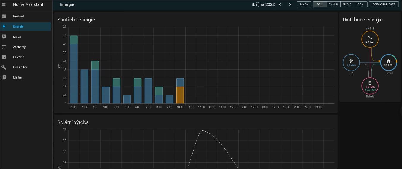

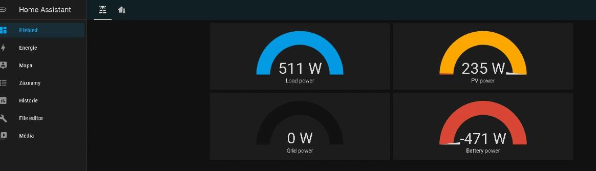

Nedalo mi to a rozjel jsem i Home Assistant na Solar Assistant
začátky, zkouším výstupy a sledování energie
vypadá to i pěkně
Home Assistant - škoda že nevyčetl veškeré udaje z historie Solar assistant, a nebo nevím jak.
vypadá to i pěkně

Re: Solar Assistant
Vzhledem k tomu, že standartní propojení SA s HA je přes MQTT, tak se posílají jenom aktuální data, takže tam historie být nemůže. Ty data by se tam musely přetáhnout nějak ručně nebo přes nějaký nástroj.
