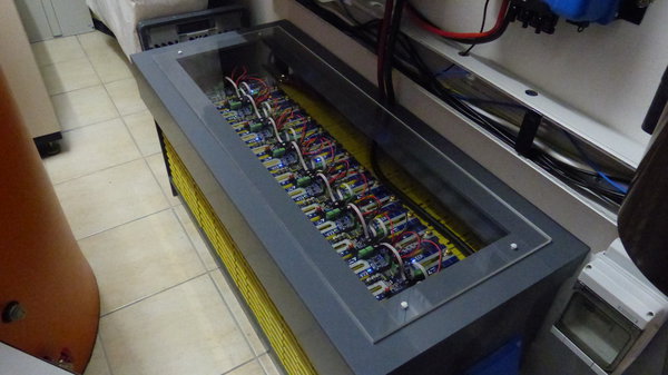

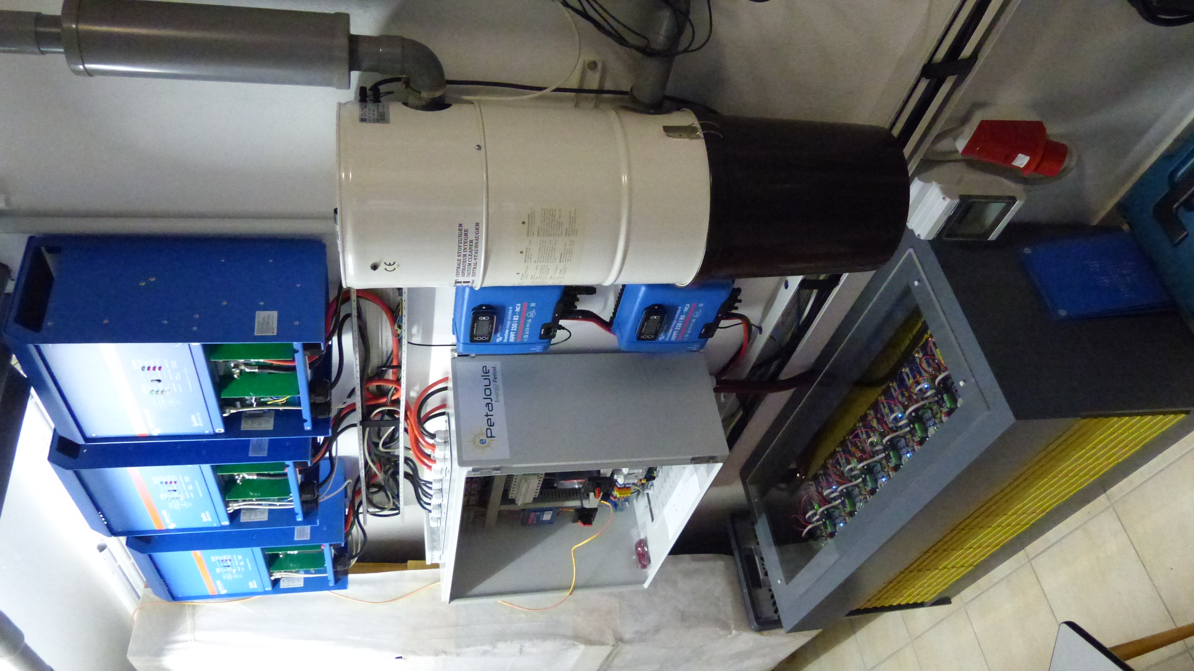

Tak uz snad jenom posledni fotka baterie ve svem prirozenem habitatu. Klidek, jeste neni vse hotove, kabely se jeste ucesou (a bude jich tam jeste par navic).
Detail
Detail

- Reputace:961
Re: 20kWh LiFePO4 s aktivni BMS
Tak nakonec z toho je opravdu krásná baterka! A když se články rozloží takto vedle sebe, tak tyhle balancery vypadají moc hezky
Škoda jen, že to má přesně ty neduhy, jako všechny ostatní velké packy, skládané z Winstonů či CALBů:
PS: Jaké jsou provozní zkušenosti ze "soběstačného baráčku" viz níže?
https://forum.mypower.cz/viewtopic.php?p=50464#p50464
- 1) Pack je těžký jako prase, takže manipulace je opruz. Moje stará 20kWh LFP baterka měla tenkrát cca 2x 120Kg a tohle musí také vážit pěkných pár kilo.
2) Prostorový formát všech těchto packů v podstatě vylučuje nějaké pohodlné rozšiřování. Když se dá více packů na sebe, tak je pak špatný servisní přístup. Když se články položí, aby se dalo zepředu pohodlně dostat k balancerům, tak se tím zase jde proti doporučení, že přetlakový ventil by měl být nahoře a elektrody rovnoměrně zaplavené.
3) V přepočtu Kč za využitelnou kWh to vychází mnohem dráž, než BYD či Pylontech. Jediné, čím se člověk může utěšovat je, že Winstony jsou opravdu Mercedes mezi LFP články, tak snad vydrží opravdu déle.

Ano, baterie ma ca. 240kg, jednotlive clanky lze velmi jednoduse vymenit. Jak je videt, je to site na miru. Nepredpoklada se rozsireni bateriove kapacity v danem miste. Obrazek nezachycuje celou cast instalace, pouze jadro a DC vetev. Ma to jeste AC vetev. (Fronius Symo 6.0.3-m ktery vysi v Garazi na interni siti Victronu - AC-Out1)
Kdo ma potrebu bateriove packy rozsirovat tak bud a) spatne planoval, nebo b) nemel pri stavbe elektrarny dost financnich prostredku aby tam dal hned konecnou kapacitu. Oboji se u nasich instalaci nestava.
Mame instalace kde jsou tyto 20kWh packy 3 nad sebou a je velmi pohodlny pristup ke kazdemu jednotlivemu clanku. Servis by obnasel (zatim nebylo treba) odpojit max. 3 x BMS (Clanek, Clanek -1, Clanek + 1 ... v pripade servisu clanku 1 nebo 16 pouze 2 x BMS), rozpojit a vytahnout. Clanek velmi dobre na tom PVCcku ktere je podlozeno klouze.
