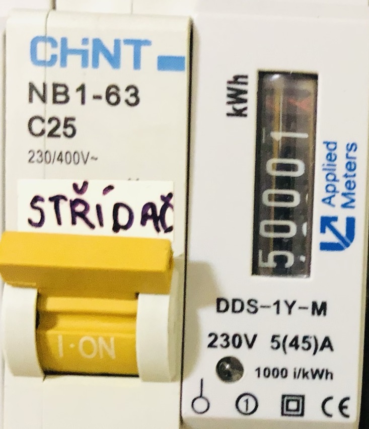

Zajímalo by mne jaké máte zkušenosti s elektroměrem DDS-1Y-M. Jedná se o jednomodulový jednofázový elektroměr do 45A na napětí 230V na DIN lištu s udanou třídou přesnosti 1. Použil jsem jej pro měření energie na AC straně své FVE. Zvolil jsem mechanický typ, jelikož při případné poruše elektroměru zůstane k dispozici poslední naměřená hodnota, což se u elektronických typů s LCD displejem nedá zaručit.

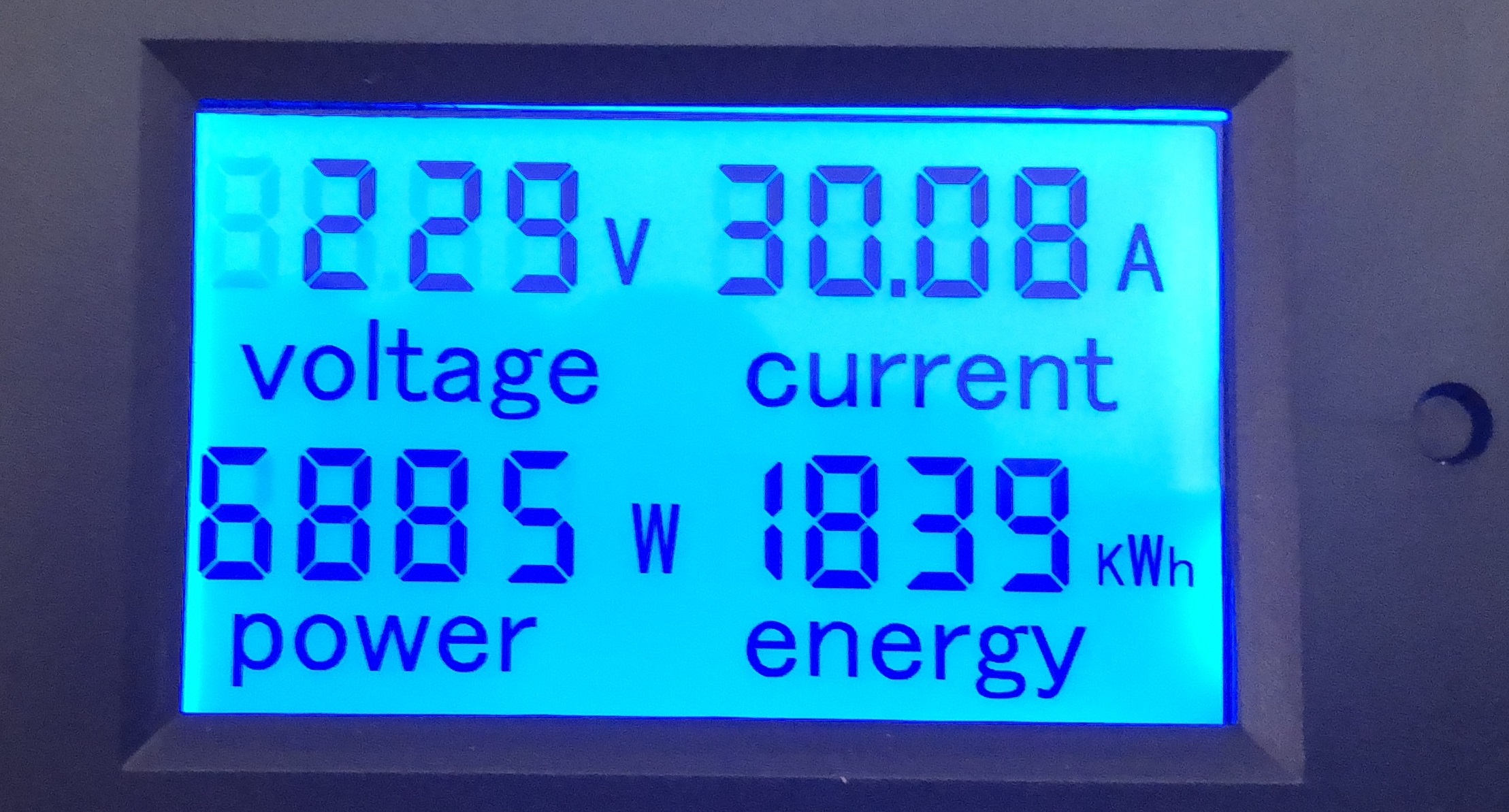

Pro přehlednou kontrolu střídavých parametrů na výstupu elektrárny jsem osadil také měřidlo napětí, proudu, výkonu a energie, u kterého provádím nulování naměřené energie jednou ročně, jelikož nemá dostatečný rozsah měření pro trvalý chod bez nulování.
Po osazení jsem provedl následnou kontrolu měřených údajů a hodnoty měřené energie se v rámci udané přesnosti shodovaly. V průběhu šesti let panovala shoda naměřených údajů energie. V posledním roce se ale začaly naměřené hodnoty významně rozcházet. Postupně se velikost rozdílu hodnot zvyšovala. V současnosti vykazuje elektroměr DDS-1Y-M hodnoty energie jen na úrovni nižší než 10% hodnot druhého měřidla. Jelikož se jedná o mechanický elektroměr, tak jsem zprvu podezíral mechanickou část měřidla. Později se ale ukázalo, že chyba bude zřejmě v elektronické části, jelikož ani indikační LED, která bliká při S0 signálu, nemá frekvenci blikání odpovídající procházející energii. Přesto, že je elektroměr jen lehce za polovinou svého rozsahu (indikace do 99 999,9 kWh, naměřeno 54 668,0 kWh), vypadá to, že již není schopen měřit v rámci udané toleranční třídy. Napěťové ani proudové limity během doby měření nebyly překročeny.
Zajímalo by mne, zda nemá někdo podobnou zkušenost s uvedeným přístrojem. Taktéž bych rád přijal doporučení na nějaký spolehlivější jednomodulový jednofázový mechanický elektroměr pro náhradu vadného kusu.

mám dds 238/1 což je to stejný, akorát s LCD. Předpokládám, že v tom vyschnuly elektrolyty v napájecím zdroji. Elektroměry, co by měly vydržet 10 let prodává https://www.elektromery.com/ , ale stejně ti to nikdo nezaručí, je to všecko z číny a že by někdo kontroloval každou součástku i z pohledu životnosti, to pochybuju. Úspěch je, že to jelo tak dlouho... Rozdělej to, zkontroluj ty dva elektrolyty co v tom jsou a možná se ti podaří odstranit kurvítko...
P.S. kdybys měl typ s LCD, fungoval by dýl. Impuls, potřebnej pro přecvaknutí počitadla díky mizernejm ellytům asi shodí napájení elektroniky a proto to blbě počítá. Ten lcd má mnohem menší odběr, a když by tohle nastalo, zhasne...

Zhaslých LCD elektroměrů už jsem viděl několik, proto jsem vybíral mechanický typ.

To mě překvapuje, já jich mám nasazeno přes 40 kusů stáří určitě i více jak 7let a nepotkal jsem vadnej. Předtím jsem měl pár tech do zásuvek a to dalo max rok. Klasickej Křižík vydrží snad i atomovku, taky dáváme.

jasně, ale v tom lcd najdu +- 5V, připojím zdroj a vyčtu poslední hodnotu. Aspoň většinou. Všechno má svoje pro a proti...

Jen co potkalo mne. Mám nějaký elměr s mechanickým počítadlem a ledkou. Jednoho dne jeden ze dvou přestal načítat a ani ledka nemrkla. Před vyhozením jsem jej rozebral a měřil. Zjistil jsem, že se nějak "napůl" pokazila zenerka, která má dělat 12V přes kondík z 230V. Byly na ní asi jen 3V. V šuplíku jsem našel podobnou a elměr zase funguje.
Takže ne za vším je moderní ku*vítko kondík...

Tipuji že i zde je kurvítko kondík který stratil parametry a zenerku přetěžoval.
