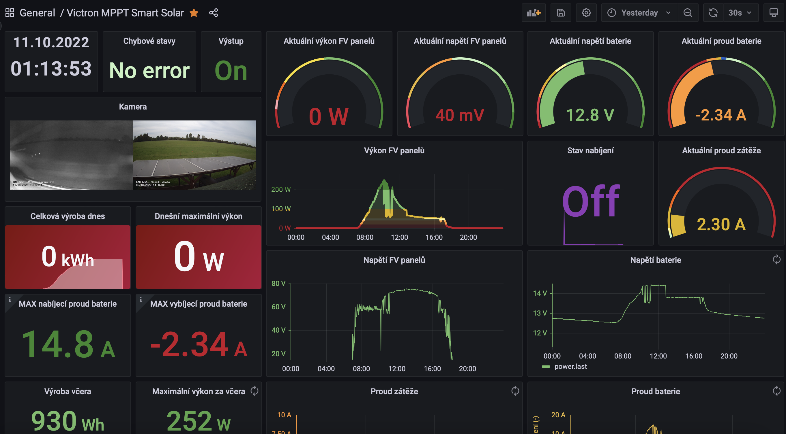

Ahoj,
snad se tohle bude nekomu hodit - pro kamarada sem zprovoznil na jeho maline vycitajici RS232 rozhrani v podobe VE.Direct jeho MPPT regulatoru Victron co ma na sobe 4ks 105Wp amorfnich panelu Shott (pokud si to dobre pamatuju) a 180Ah 12V baterky.
- RPi = RPi 2 Model B (armv7l) tj s 1GB RAM, zatizeni CPU kolem 10-20%
- RPi ma na sobe SSD HAT pripojeny do USB, k tomu msata SSD 256GB disk a druhy HAT s PoE 802.11at/af napajenim
- operacni system = DietPi (zavadec/boot na uSD, ale zbytek na SSD)
- zapojeni SmartSolar MPPT - VE.Direct - LogicLevelShifter (bacha, VE.Direct je az na vyjimky 5V) na 3V3 - UART piny RPi
- vycitani dat ma nastarosti skript v Pythonu z github.com ktery ale ve stazene podobe nepobezi tak jak ma, navic neumi autentifikaci prihlaseni k influxDB - upravenou verzi v pripade zajmu pridam sem
- tento Python skript bezi jako sluzba co cte VE.Direct a udaje cpe do influxDB
- nad tim je Grafana a vysledek muzete videt v priloze a orezanou verzi i online

Jen jeste pridam veselejsi obrazek kdy to neco vyrabi
