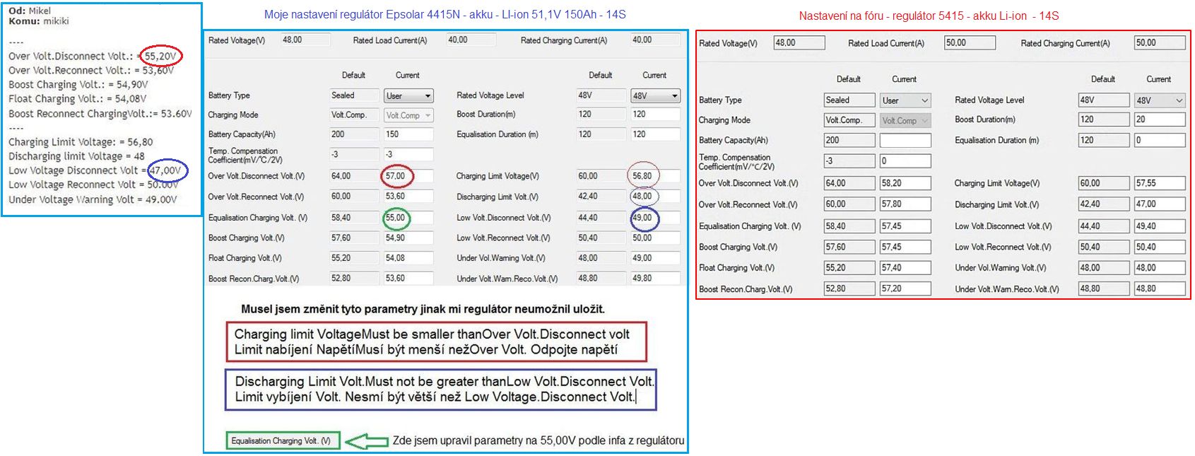

Mohu poprosit zdejší solárníky, zda by mi mohli zkontrolovat nastavení u mého regulátoru Epsolar 4415N.
Na obrázku mám nejdříve hodnoty, které jsem obdržel od "Mikela" a pak je nastavil.
Měl jsem ale problém při ukládání změn, tak jsem to musel upravit - viz ty barevné kroužky/obdélníky.
S dovolením jsem našel "podobné nastavení" regulátoru Epsolar + akku 48V - Li-ion 14S zde na foru - ale jsou tam dost velké rozdíly, že teď nevím zda to mám O.K.
Zatím vše funguje ale radši se zeptám, jak máte nastaven regulátor Epsolar 4415/5415 ... s akku Li-ion 14S?

mikiki píše:
Regulátor bojoval aby nešlo nastaviť to čo chcem. Išiel som stýlom takým že som nastavil pre olovo a postupne znižoval hodnoty.

Díky, s dovolením jsem použil Tvoje nastavení - je na obr. v červeném rámečku.
Máš to nyní nastavené jako je na obr. nebo jsi od té doby něco změnil?

Tak jsem zase perlil :x
Včera večer jsem použil nabíječku a nechal nabíjet lionku na 57,25V (může být až do 57,4V)Jenže nemám správně nastaveny parametry u regulátoru a začalo mi blikat přepětí u aku.
Jenže nedokáži jej resetovat.
Zkoušel jsem i regulátor vypnout a pak zapnout a žádná změna.
Nemáte prosím někdo zkušenost s tím resetem akku u regulátoru Epsolar - bude to asi u většiny stejné.
Prosím o rau, děkuji.

Nový příspěvek od mikiki »
:mrgreen: Nepomohlo, na regulátoru bylo 6 min po půlnoci 2.10.2022 a nic .... stále bliká stále bliká

A parametry regulátoru jdou prenastavit?

Re: Mikiki elektrárna
Ano, jdou protože jsem po vypnutí musel importovat původní hodnoty.
Zkusím nastavit nové/větší parametry a uložit ..... uvidím.
Nový příspěvek od Camel »
Jj bliká přepětí protože parametr je nastaven nízko a baterie má vyšší napětí. Prenastavyt hodnoty. Nebo počkat až se baterie vybije pod nastavenou hodnotu.
Díky moc všem za rady.
Regulátor již zase funguje, stačilo změnit parametry.
Po zprovoznění jsem vrátil "své parametry" samo s malou změnou a vše je už O.K.

Stejně mi regulátor i po vrácení do původních hodnot (po přepětí) nabíjí nějak málo :cry:
Míval jsem po nabití o cca 15Ah v Lionce víc .......
Nyní statistika ukazuje 100% (SOC) když je "Battery voltage" cca 54,30V
Pak se aku dál nabíjí menším proudem až do cca 55,55V a až pak se vypne nabíjení.
Když se mrknu do statistiky Lionky (aplikace v tabletu), tak jsem jen na cca 80% nabití.
Dříve (už si přesně nepamatuji to napětí) nabíjel regulátor víc a dosažení 100% SOC bylo kolem 55,20V, pak chvíli dobíjel dál až k cca 55,70V a ukončil se nabíjení.
Ale pamatuji si, že v aplikaci na tabletu bylo vždy (po ukončení nabíjené) kolem 143 až 146Ah
Nyní mi aplikace ukazuje po nabíjení jen cca 131Ah
Jediný rozdíl vidím jen v tom, že po resetování(vypnutí) regulátoru mi tam zůstala vyšší hodnota u MAX Voltage(V)
Je to těch 56,37V a teď se pídím, zda to nemá vliv na %SOC (ta hodnota tam zůstala historicky po tom přepětí).
Vše je ale v regulátoru nastavené jako bylo v minulosti.
Samozřejmě hodnoty MIN/MAX Voltage se každý den mění podle toho jak se nabíjí/vybíjí aku ale té hodnoty MAX nedosáhnu a proto tam asi visí.
Tak teď nevím zda budu řešit nastavení regulátoru nebo ne ..... ale asi nechám jak to je.
Požádal jsem kolegu zde z fora o zaslání jeho nastavení a ještě jsem to nastavení regulátoru nezměnil :-(
Proč?
Nyní už zase nabíjí regulátor na cca 143 až 145Ah (SOC 100%) a přepne se do Floatu.
Dnes se Lionka nabila dokonce na 149,26Ah, tzn. na maximum - viz obr.
Jediný důvod co mne napadá by mohla být buď teplota v garáži při nabíjení nebo i osvit panelů.
Dnes odpoledne svítilo trošku víc a regulátor šel pomalů dolů do Floatu a měl jsem vypnutý měnič - tzn. žádný odběr.
Když bylo zataženo, tak si myslím že to do Floatu šlo rychleji.
Nebo statistika u Lionky někdy zablbne :-) i když si myslím, že ne.
