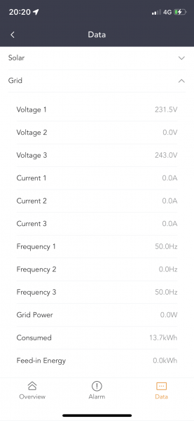

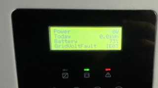

mam Solax X3 Hybrid G4 10kW verziu s Mateboxom Advanced. Mam problem, ze pri spusteni mi inverter hned zahlasil problem GridVoltFault a je v rezime Fault, este sa mi ho podarilo prepnut do EPS rezimu ale ani v tom nic nebral z panelov.
Chyba je na faze 2 ale neviem preco, vid. obr. matebox mam pripojeny do TNC siete podla schemy pre australiu lebo som sa tu niekde docital, ze ta by mala fungovat. Ale ked zhodim hlavny istic tak pri prepnuti stykacov do backupu mi vyhodi prudovy chranic, takze zrejme je asi na tom istom okruhu ale neviem na to prist kde som zpravil chybu pri prepajani. Nemate niekto schemu ako spravne pripojit matebox na TNC, alebo podobne riesenie s vlastnym backupom kde je prudovy chranic. Dik za kazdy napad....

tak problem "solved"..... skoro ma kleplo ked som to zistil. skoro dva dni som stravil pri scheme pripojenia s jednym ochotnym elektrotechnikom a solax softwaristom a nakoniec so doplatil na doveru eletrikara, co mi zapajal inverter k mateboxu. proste nezapojil dobre do svoriek L1 a L2. nahodou sa L1 opierala o svorku istica ale L2 vobec....... mna to ani nenapadlo taku banalitu skontrolovat po elektrikarovi....
hned bol potom krajsi den. aj ked prsalo tak sa inverter konecne rozbehol do normalu...
