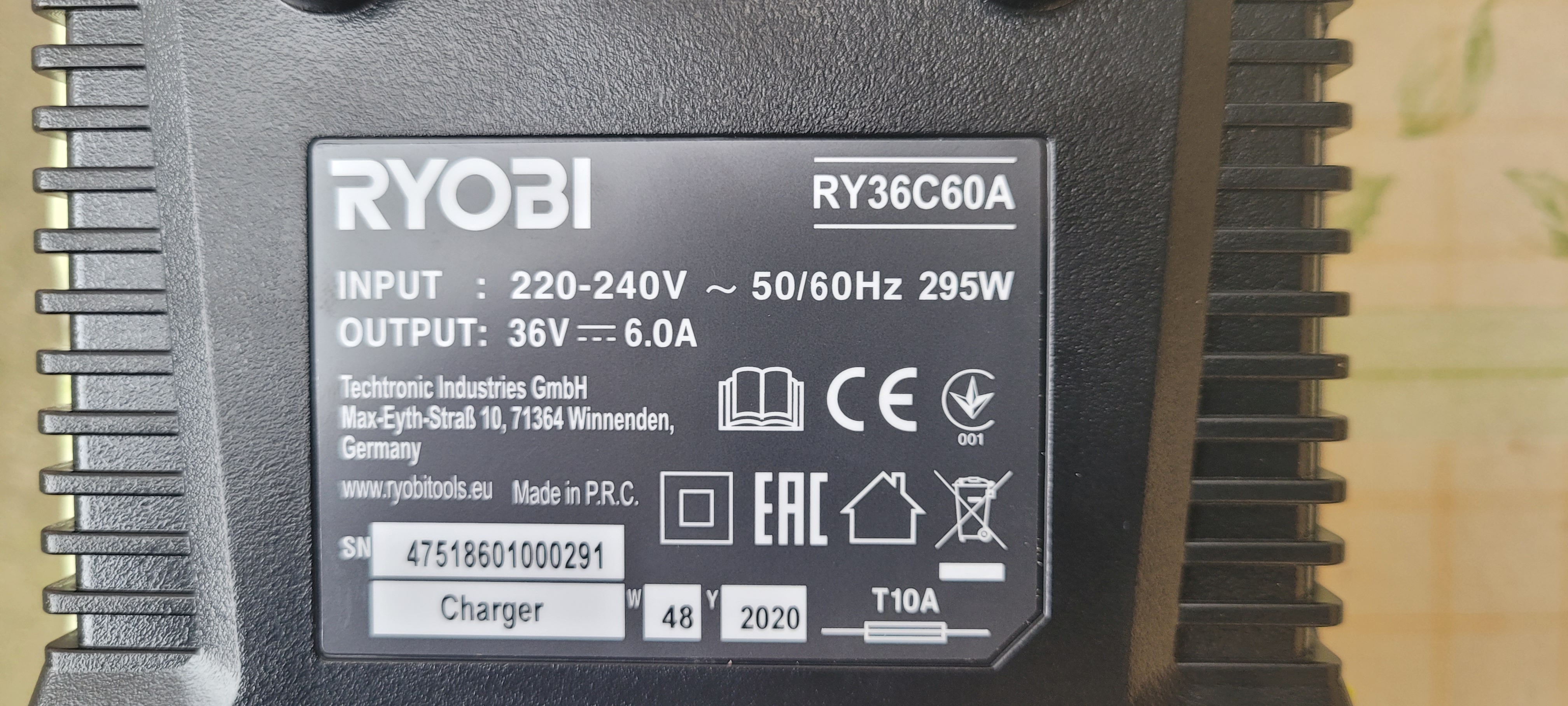

Tak jsem se na to koukal a nejsem z toho moudrý protože na těch stránkách nejsou uvedené žádné konkrétní údaje.
Jak ty nabíječky jsou připojovány do zásuvky?
Mají všechny takový externí zdroj jako ten model Ryobi RY36C17A?
Jinak by to chtělo vyfotit štítky, jaký mají ty nabíječky příkon....
Jinak kromě těch nabíječek co by jsi tam chtěl ještě připojit a hlavně s jakým výkonem - vyfoť štítek a hoď je sem.....

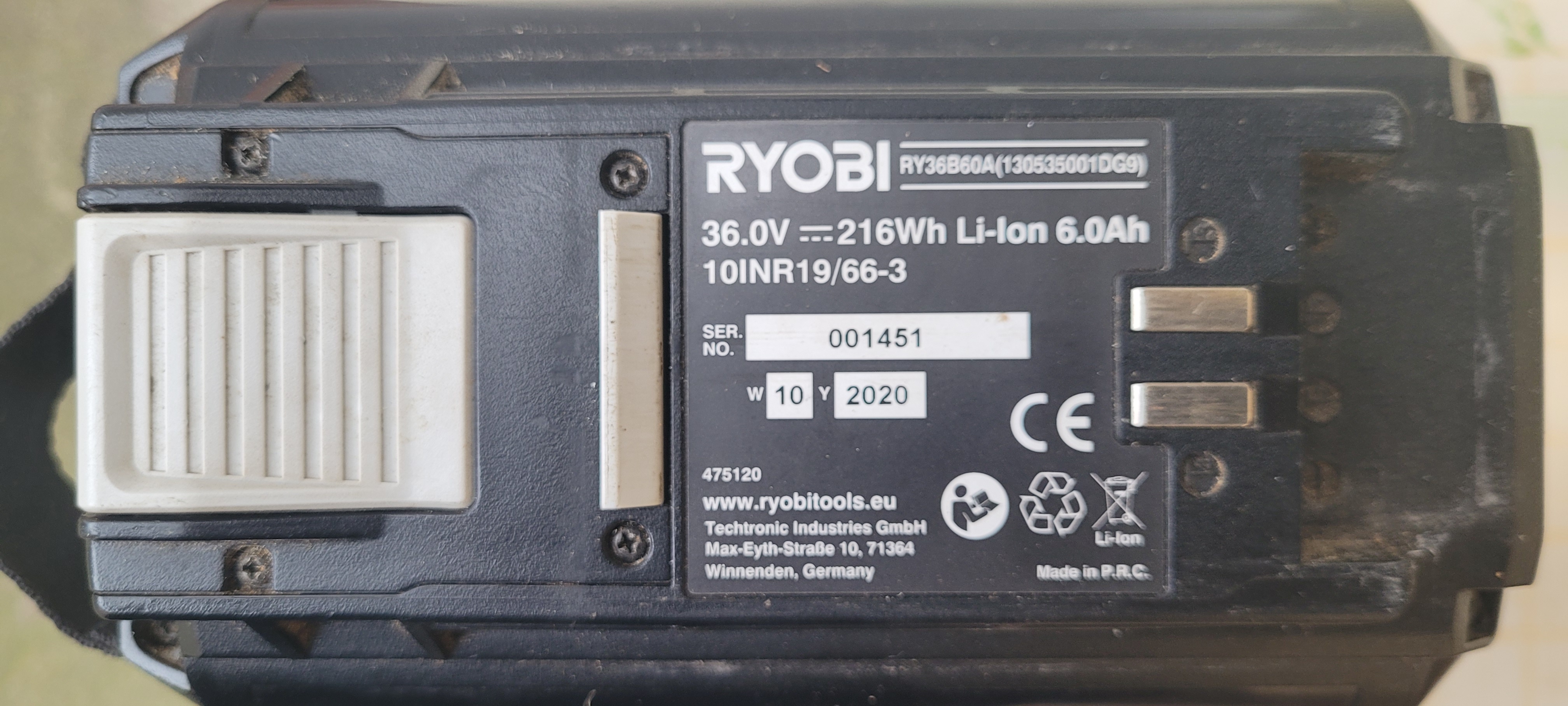

Omlouvám se, jsem se k tomu nedostal. Dávám sem 4 fotky štítíků v příloze:
1. Nabíječka 18 V, program ONE:
2. Nabíječka 36 V klasická
3. Nabíječka 36V - rychlonabíječka
4. Baterie 6Ah
Nevím, co dál bych na zahradě dal, tu ledničku asi ne. Spíš ty nářadí a nástroje. Fakt přemýšlím, jestli to má cenu, když to postupně valím do AKU a baterie nabiju doma. Asi ta investice do hybridní FVE raději doma - tam to bude asi na dotaci, nerozumím tomu - svépomocé tady jako vy na to nemám odbornost a ani na ostrov si netroufám . Doma mi to před rokem a našponováním cen vycházelo cca 200 tisíc něco ze svého plus 205 tiís dotace z několika nabídek, ted asi počkám, až se ta hrůza přežene, doufám, že to přejde a půjde to dolů ty ceny. Stejně ted na to nikdo nemá čas a kdo má, tak to asi nebude ta správná firma, takže asi když tak na jaře i s přípravou na nabíjení EV, zatím mám klasického hybrida Toyotu Prius, mám ji teprve 3 roky, i když už má 15 let, něco si ještě odjezdí a odpracuje.

Tak potom to asi nemá smysl.
Ale pokud by jsi si to chtěl ošahat tak.
regulátor https://shop.mypower.cz/victron-bluesol ... v-30a-6702
12V olověnou starší baterku z auta.....
jeden nebo dva panely https://shop.mypower.cz/fotovoltaicky-p ... o-12v-7964
Pokud vemeš dva tak spojit paralelně.
A měnič 400W trvale https://shop.mypower.cz/menic-napeti-ep ... -230v-6771
