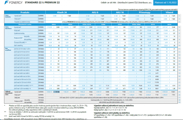

Re: Vyplatí se malá solární elektrárna?
@fugas: Tohle mi prostě moje racionální uvažování nedovolí udělat, přestože bych si s tím hrál rád, ale zároveň to pro mě znamená zdroj komplikací a rozhazování peněz, které nemám na rozhazování. Kdybych měl jistotu, že za 10 let mse mi ta investice vrátí a začne mi to šetřit peníze, tak bych do toho šel, ale návratnost za 38 let, jestli vůbec, to nemůžu, tak bohatý nejsem.
@Diablo1st: To mě baví, jak spousta lidí z mého okolí si myslí, že když začne utrácet za věci, které nepotřebuje, takže "zatočili s inflací", to jdu vždycky do kolen.
@marko250:
Ukaž mi někoho kdo platí 10 kWh, průměrná cena je tak 8 Kč a to má spoustu lidí zafixování na 4 Kč
Zase děláš gembling s budoucností, to že je teď cena takové neznamená, že za tejden se nenechá někdo slyšet, že zapne elektrárnu a cena nebude 3 Kč/kWh. nebo alespoň na stabilní ceně za posledních několik desítek let.

8ks na třetiny jo,hmm? A tady je ceník z dneška: https://forum.mypower.cz/download/file.php?id=29068&t=1 Co je nepochopitelného na 8ks 125Ah článcích poskládaných na 12V systém ,který dá 3.2kWh?
