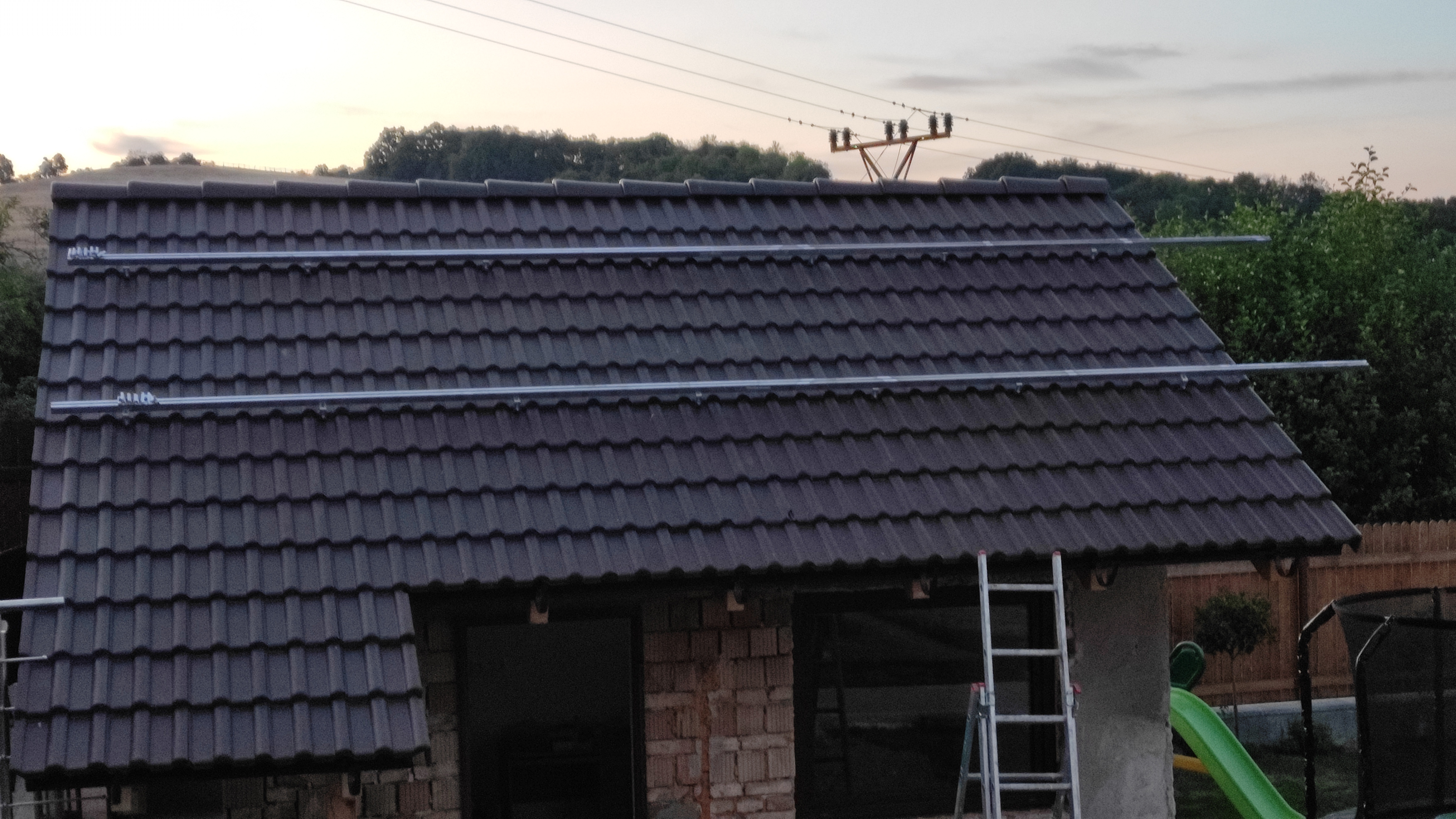

Jen pro tvoji představu:Jarci píše:.... že je to na škridlu obzvlášť ťažké a že by to mal robiť on s partiou radšej...
Krytina Bramac Max, 20 střešních háků , výška 6,5m okapový žlab, ze žebříku, přibližně 10 hodin včetně zařezání tašek, vše sám.
Je to již moje druhá montáž háků, tak určitou zručnost již mám.

Aky rozteč strešných hakov si použil resp. koľko panelov si montoval? Uvažujem či rátať hak každých 90 cm alebo radsej 70, 60?
- Diablo1st
- Příspěvky: 2343
- Reputace:233
Re: Nová 10,58 kw FV - orientácia + istenie
Záleží od rozteče krokiev. Ja som dával na každú krokvu, t.j. cca. 85cm od seba.
Strešné háky nie je problém namontovať svojpomocne aj sám. Stačí kapsa okolo pása, aby človek nemusel chodiť hore dole po rebríku keď mu niečo spadne.
Ja som sám namontoval 14 hákov, 2ks profilov a zarezal škridli za dve poobedia, čiže cca. 7-8hodín. Skôr tie panely vytrepať na strechu a namontovať je otrava. Dá sa to robiť aj samému, ale je to fuška. Vo dvoch či troch ľuďoch to ide ďaleko lahšie.
