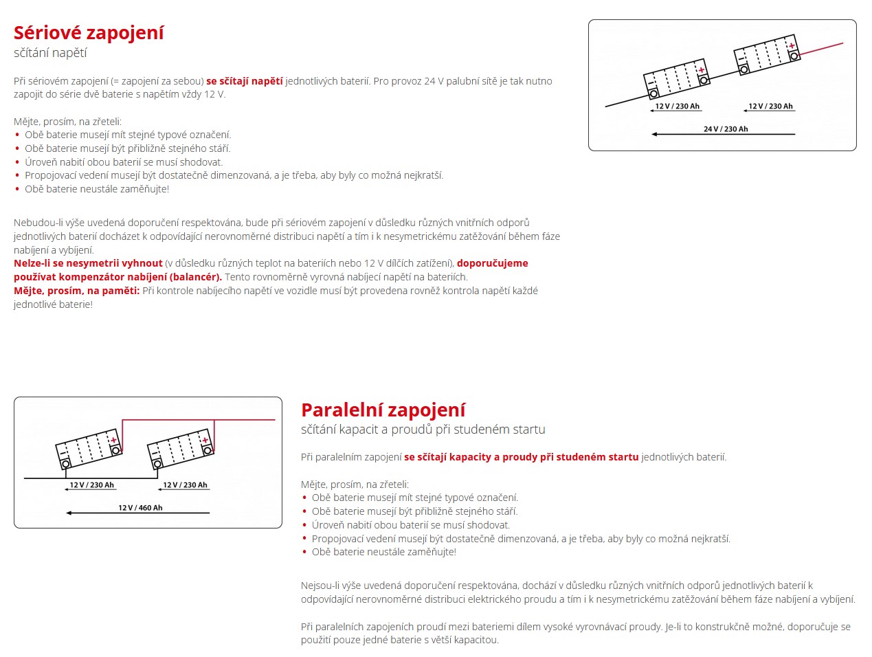

Už jsem našel dokonalý článek, který to vysvětluje, pro sčítání kapacit je potřeba zapojit paralelně. Článek připojuji, kdyby to tu někdo do budoucna hledal.
Tak snad takhle PARALELNĚ lze tedy spojovat všechny typy baterií, abych např. nespojil nějaké, které třeba není vhodné spojovat či tak něco.

Ne. Učili mě co je sériově a co paralelně. Měli jsme na to dvě plochý baterky. Takže tady ten tvůj obrázek fakt asi nikdo nevyužije. My nejsme namachrovaní. Ale z tvých dotazů jasně vyplívá, že se chystáš letět do vesmíru v monterkách.
K tvému dotazu jsem už odpověděl abys nic nespojoval. Takže NE! Nejde to, nedělej to. Nebo to udělej, předpokládám že jsi svéprávný, ale už nás o tom neinformuj.

A nie určite nemôžeš spájať hocičo s hocičím, a hocikedy čo ti príde pod ruku. Každá chémia je v niečom iná a neexistuje univerzálna príručka,ktorú tu očakávaš od nás .
