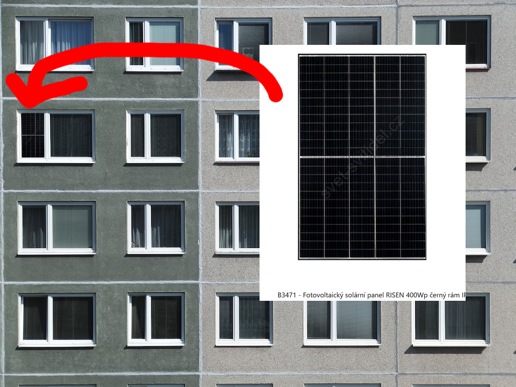

Dobrý den, nemohu najít nějaký jednoduchý kalkulátor, který by mi řekl, jestli je v mém případě lepší použít mono nebo poly popř jiné, tak se jdu poradit s Vámi.
Panel bych měl v okně místo skla, viz foto sklon tedy 90 stupňů (kolmo k zemi).
Okno je orientované téměř dokonale na JIH, jen lehoučce cca max 20 stupnů kousíček z toho jihu směr východ, téměř dokonalý jih.
Pokud kromě těch dvou informací potřebujete nějakou další, rád poskytnu.
Na základě uvedených faktů je pro mě lepší poly nebo mono a proč? Nebo je to jedno a nevyplatí se kupovat mono, když je mnohem dražší? Údajně mono je efektivnější vzhledem k málo místa, kolik mám pro využití, ale možná bych raději oželil trochu efektivity, než abych si kvůli tomu připlácel dvojnásobnou cenu.
Nebo co takhle jeden mono a druhý poly?
Děkuji za informaci.

Cenový rozdíl mezi poly a mono opravdu není 50 %. Osobně bych neřešil poly a mono, ale spíše bifacial. Mají mnohem lepší výtěžnost z rozptýleného světla.

Na okne mu budu bi zbytocne.
A riesit mono vs poly je pri takejto instalacii zbytocne, skor budu problemy s rozmerom.

bifacial k čemu by mi v mém případě měl jako být bifacial dobrý, když bych ho nevyužil?
Však bifacial je to nejhorší, co jsi mi mohl doporučit?
bifacial má lepší výtěžnost z rozptýleného světla obecně, ale v mém případě je to přece blbost, když z okna je jen jedna strana a druhá je permanentně v šeru...
EDIT: @FrantisekCa: To jsem rád, že nemusím řešit mono/poly, to bych se z toho zbláznil, už takhle mi dává zabrat poskládat to do toho okna nějak rozumně.

Ten bifacial vyrábí i ze zbytkového světla, co prosvítí první vrstvou článků. Má jinou skladbu a zaměřuje se na jiné vlnové délky světla.

Trochu odjinud: mám na střeše poly, měl jsem i pár amorfů a místo nich jsou teď mono. Mám měření po strinzích, a rozdíly mezi stejnou plochou osazenou amorfy a monokrystaly jsou propastné, ve prospěch monokrystalů. Podotýkám shodné m2, ne shodné Wp.

Podle mě je pro domácí použití jedno co použiješ.
Rozdíl ve výtěžnosti podle mě je nula nula nic.
Daleko větší vliv podle mě bude mít volba kvalitního výrobce aby ten panel vydržel.
