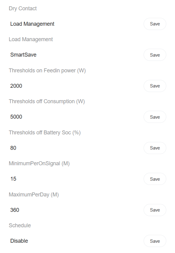

Thresholds on Feedin power - Dodávka do sítě - zapnutí pří překročení nastavené hranice (nastavit 0 nestačí, musí být reálný přetok)
Thresholds off Consumtion - Spotřeba domu - vypnutí při překročení nastavené hranice
Thresholds off Battery Soc - Kapacita baterie - vypnutí při poklesu pod nastavenou mez
MinimumPerOnSignal - Minimální doba zapnutí (předejití krátkého cyklování spínače)
MaximumPerDay - Maximální doba zapnutí během jednoho dne
Na dovolené zatížení spínače jsem se ptal na technické podpoře a dostal jsem odpověď přímo z Číny 30V/2A.
