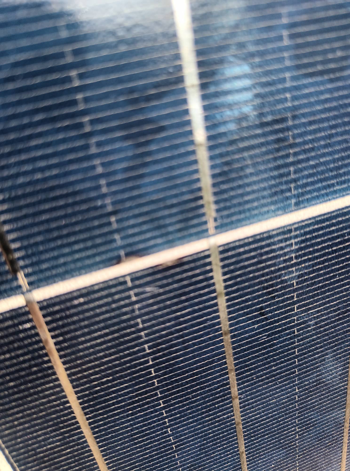

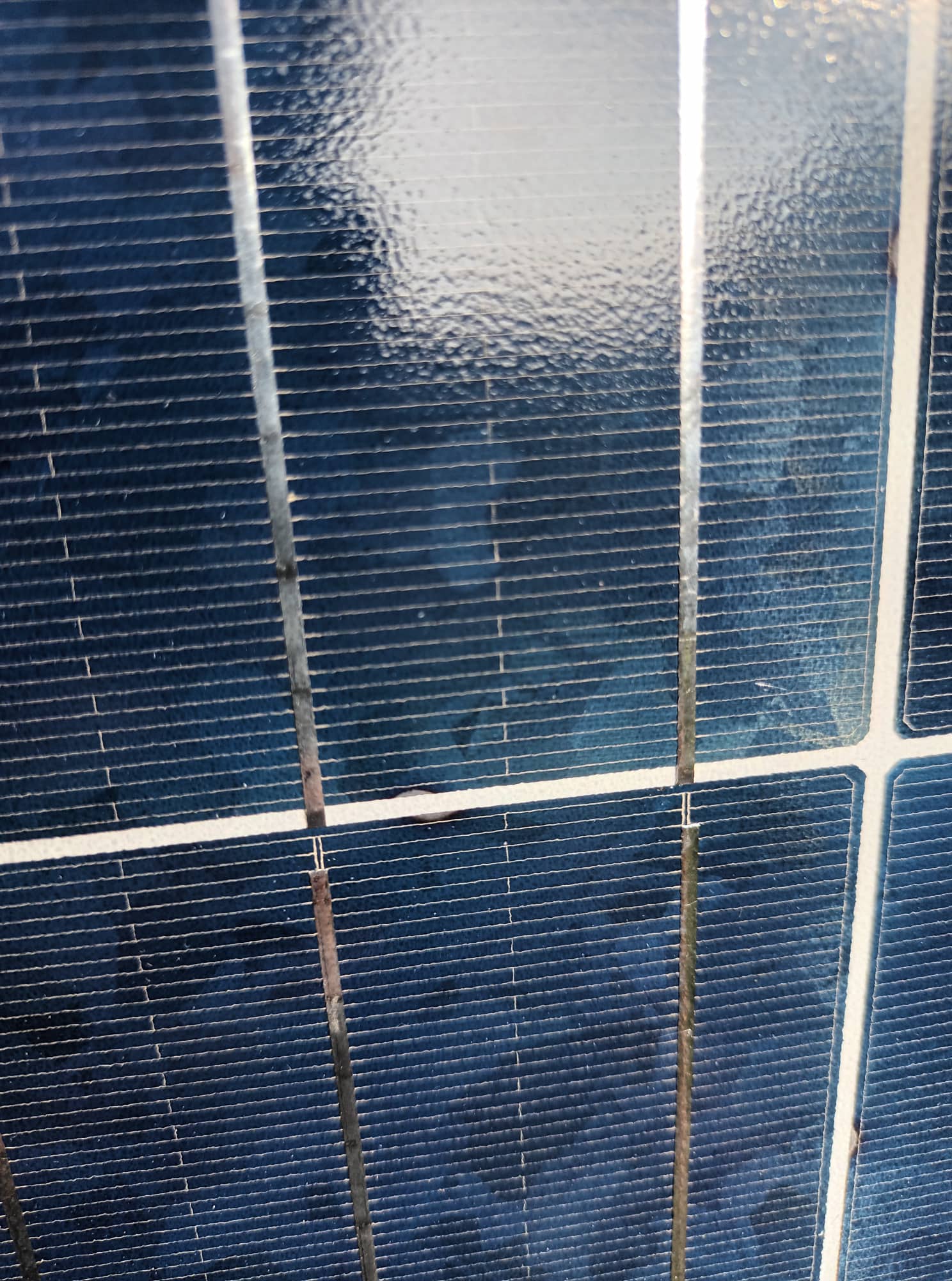

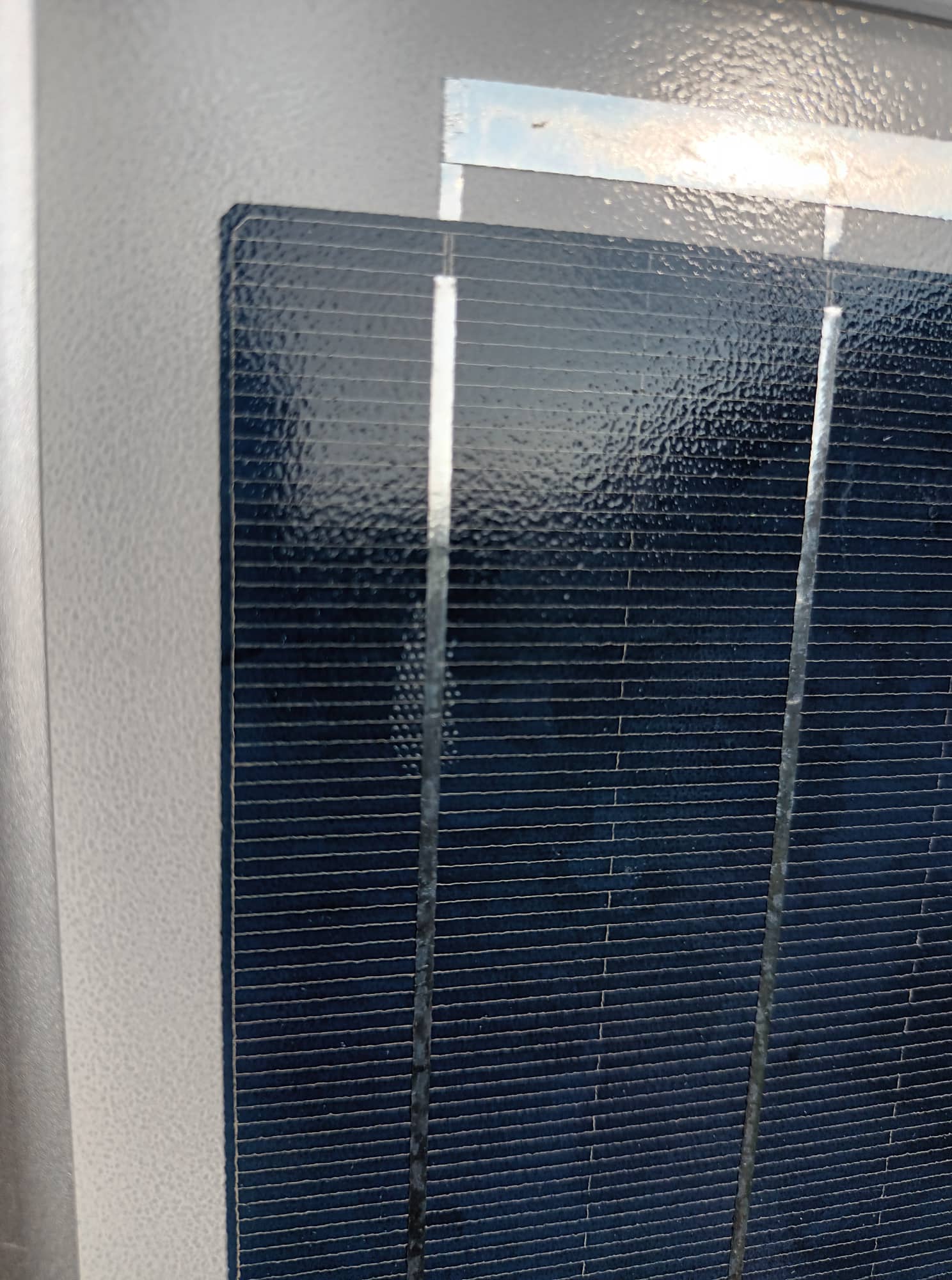

Tak mám již rok panely od hadexu 150wp jeden string.
Dnes mi přišel další kus s tím že string zvednu na 5S
No na panelu jsou výrobní vady stejné jako u reklamovaného kusu před pul rokem.
Nedalo mi to vylezl jsem na střechu a mají tyto vady i panely montované před rokem.
Jde mi o to panely se zdá fungují jak mají ale můj dotaz zní... nezadělávám si tím na nějaký průser například požáru?
Přidávám fotky co jsem našel na novém panelu a uplně to samé mají 4ks před tím.

Jestli to je novy panel tak to je teda spatna kvalita. Ta koroze vodivych tras nic moc. To znamena ze se nejak dovnitr dostava vlhkost. Az nejaka trasa prorezne cela, tak bude panel dost degradovany a po proreznuti posledni vodive trasy na clanek to bude uplny konec s provozem pouze na bypass diodu.

Ano je to nový panel který dnes přišel co je na fotkách. Již jsem napsal prodejci tak uvidím... Celkově to zpracování je dost špatné.
