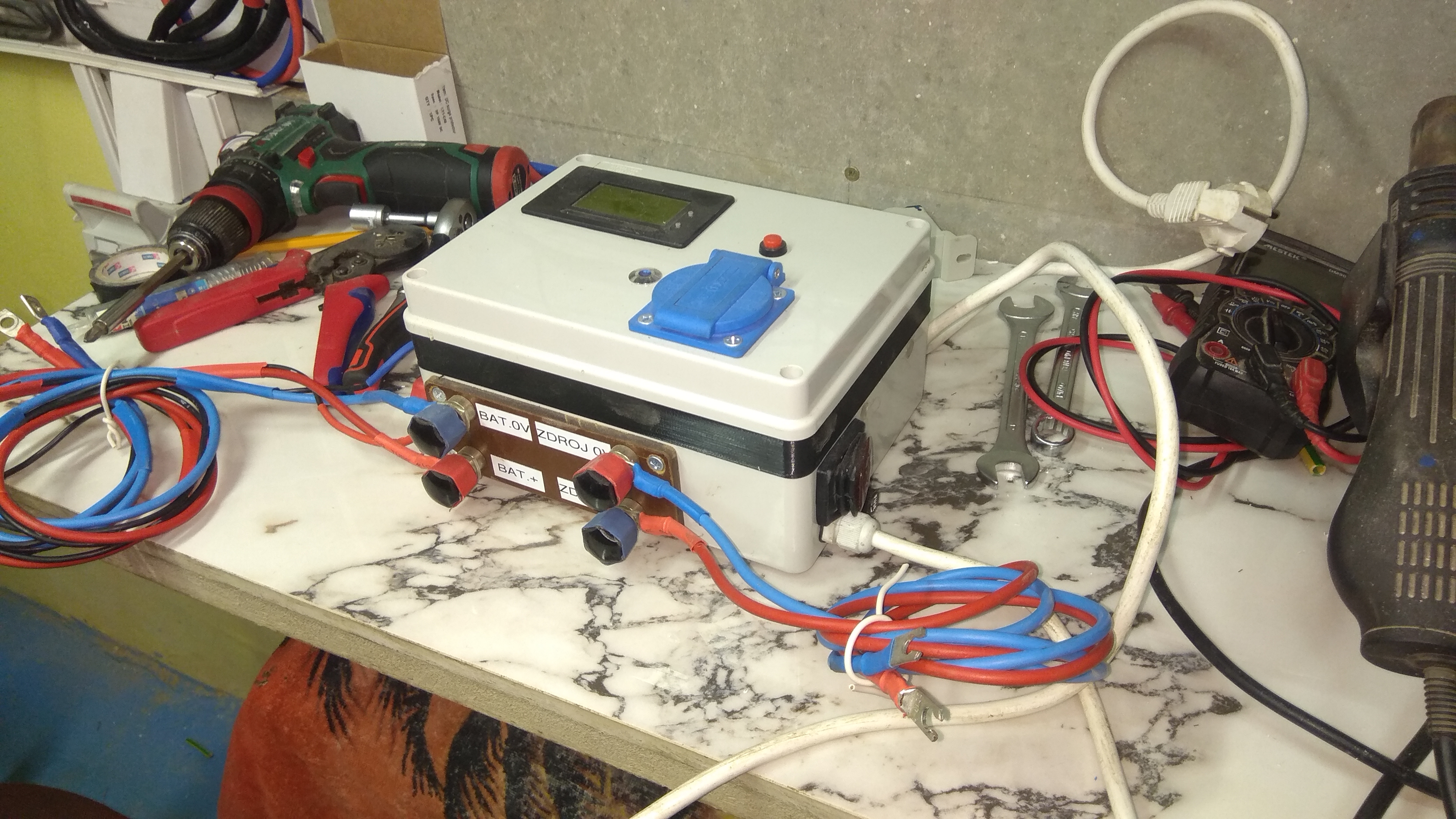

Dobrý den.
Já se toto rozhodl řešit výrobou přístroje který sám odpojí nabíječ při dosažení nastaveného napětí.
Základem je coloumbmeter z Ali,který je velmi přesný a má korekce jak proudu tak napětí.
https://www.aliexpress.com/item/1005003 ... 1802Ux9OGb
Po dosažení horního či spodního nastaveného limitu napětí prostřednictvím relé v coloumbmetru odpadá stykač 4P 63A.
Ten odepne 230V zásuvku na těle přístroje,která napájí nabíječ/zdroj.Současně paralelnímy kontakty odpojí i silový obvod na baterii.
Snímání napětí a proudu je samozřejmě čtyřvodičové.Pojistka je pro případ selhání nabíječe aby nedošlo zpětným proudem k požáru nebo vybití baterie.Tlačítko na panelu nahazuje stykač což při skončení nabíjení zabranuje cyklování po odlehčení baterie a poklesu napětí.Krabice je zvýšešna 3D tiskem,stykač byl vysoký.
Tak snad to někomu pomůže.Nabíjel jsem s tím jednotlivé články při měření kapacity i celý pack při srovnání a perfektní.
At se daří.
V akci
At se daří.
V akci
- bublich
- Příspěvky: 407
- Reputace: 67
Re: LIFEPO4
Tak koukám,že jsem tam na focení našrouboval opačně (barvy) svorky zdroje.Na tý spodní stsarší je to dobře.Trapas.
