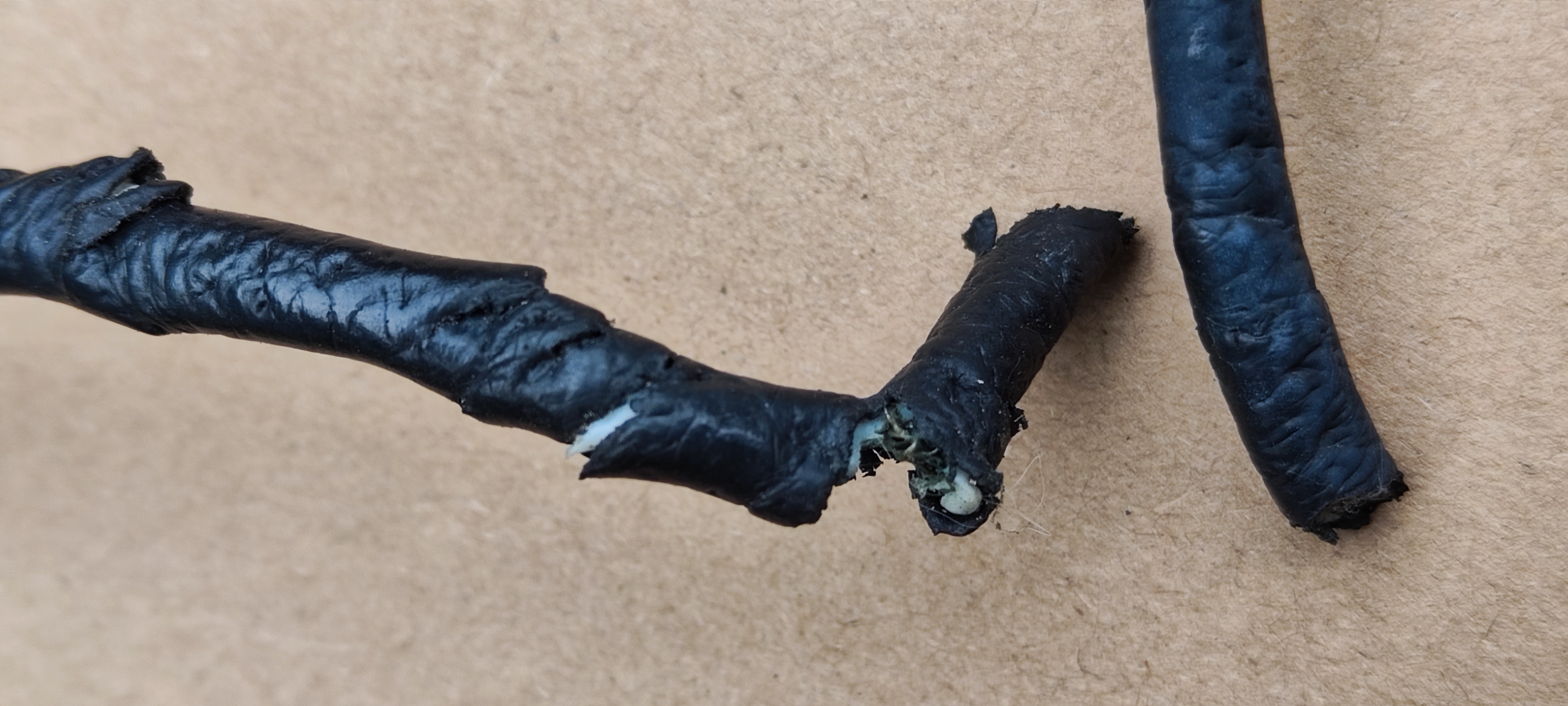

Zdar,
nějak jsem se rozhodl zkontrolovat připojení 3 amorfů a našel jsem jeden zdemolovaný vodič.
Netuší někdo která potvora mi jej přehryzala?
Pak mám ještě udělané měření teploty panelů a západ přestal fungovat. Taky přehryzáno.
Radek
Radek

Nejčastějším hlodavcem na kabely je kuna. To zjistíš s jistotou když se porozhlédneš po okolí. Zcela jistě ji to potom i prohnalo

Kabel je ta mensi skoda. To vzdycky nejak opravis. Za to podstresni folie a izolace, tak to hsi v hajzlu a leckdy je to na reko strechy ...
Takze velice peclive zkontrolovat celou strechu, nekdy to loznas az po letech, ze nekde neco tece.
Tam, kde to jde, tak perforovany plech, kde nejde nic dat, tak takovy ten sprej proti kunam, je trochu mazlavy a zda se, ze tak rok funguje.
Co se tyce kabelu, tak zkusi vse do cca. 16 nebo 18 mm v prumeru, vic tlamu neotevre, aby stiskla. Takze tahat v trubkach. A co je volne, tak zase zkusit posprejovat.
