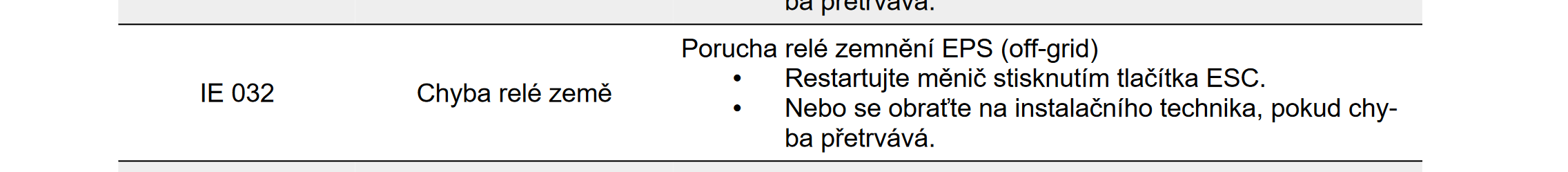

Na jednom střídači 15kW mi začala vyskakovat chyba Earth Relay Fault
omylem jsem zde do zamknutého vlákna napsal že je to IE 28, grid relay fault, ale není, je to Earth Relay Fault a už to tam nemůžu opravit, protože je to zamknuté.
https://forum.mypower.cz/viewtopic.php? ... 6&#p178926
Skoro vše jsem utáhl a měsíc byl klid a je to tu zas. Občas náhodně některý den se stane že střídač na hodinu vypadne z výroby na tuto chybu, po cca hodině zase začne sám od sebe vyrábět a třeba měsíc vyrábí a pak třeba ve dvou dnech po sobě vypadne. Setkal se někdo s touto chybou?

Jednou mi takto spodek přívodních pojistek do baráku odrovnal zdroj, pokud je to ale zemnící relé, chyba by mohla být nejen na vedení síťě nebo FV panelů ale i v nějaké spotřebě.
