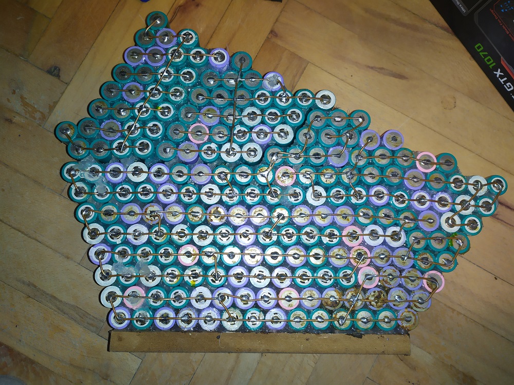

Rozhodl jsem se jít cestou střední to jest 16s liion. Díky všem co ode mě koupili moje 18650... přihodil jsem jednou tolik a nakoupil nové 21700. Pokud tam dostanu všech 144 článků (o čemž pochybuji) bude to mít asi 2,5kWh. Včerejšek jsem strávil kreslením, tiskem a lepením krabice kterou bych chtěl dostat do rámu kola - prakticky se tam vleze jen řídící jednotka, baterka a bms - nabíječka není šance a i tak se obávám že článků bude muset být o 16 méně.
Rozebral jsem prapůvodní baterii a chtěl ji dostat z rámu ven což teda nebyl vůbec lehký úkol. Co mě ale překvapilo tak na článcích úplně dole je vidět něco jako koroze. Původně jsem si myslel že je to neočištěné tavidlo, ale všiml jsem si že čím níže to je tím je to více rezavé. Že by články svoji hmotností praskly ty spodní kousky a vytekl ven elektrolyt?

Spodní články jsou nejspíš rozdrcené tou hmotností a vibracemi za jízdy.

došel jsem ke stejnému závěru.... jen doufám že nová baterie tím že bude v plastových úchytech tohle neudělá.
