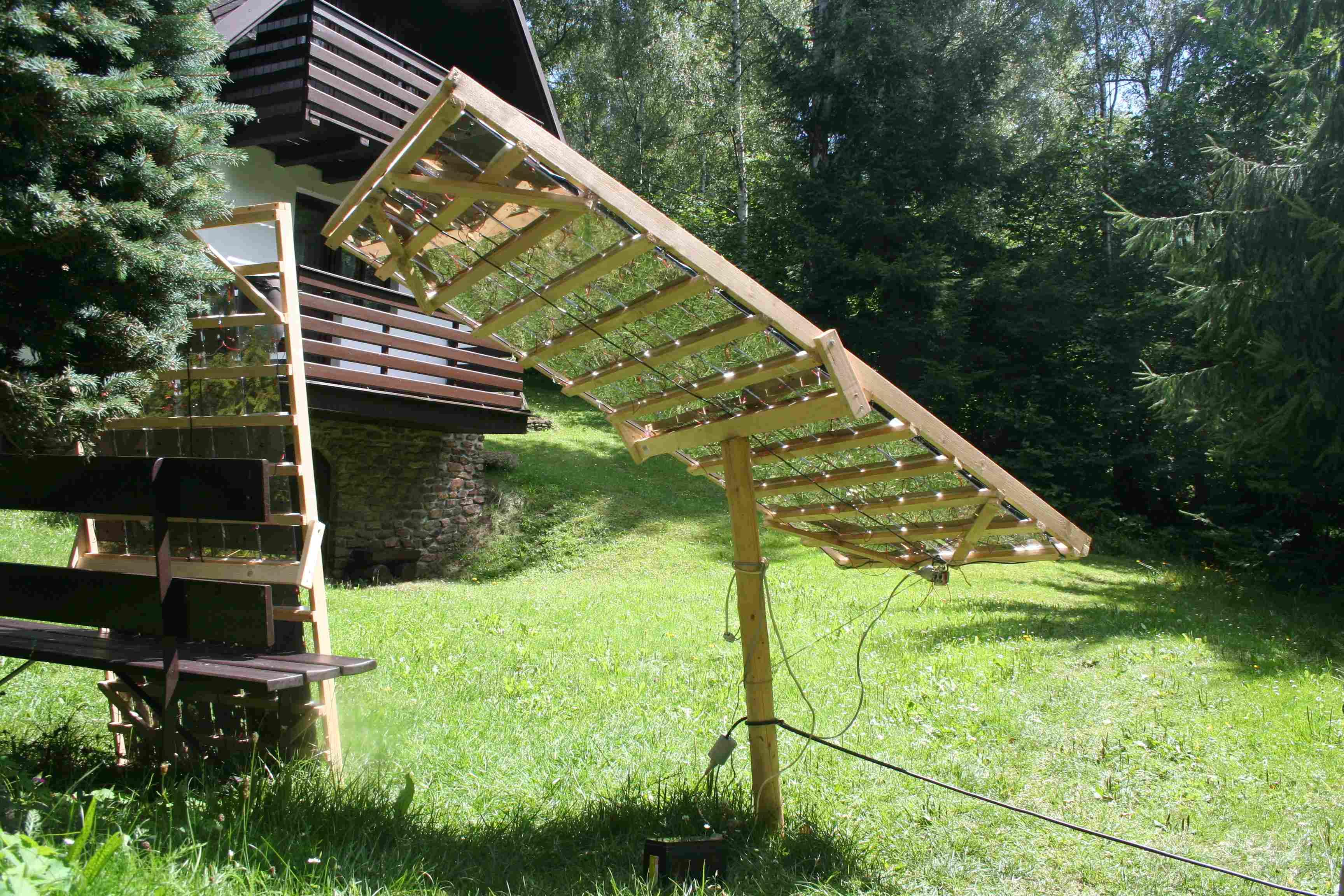

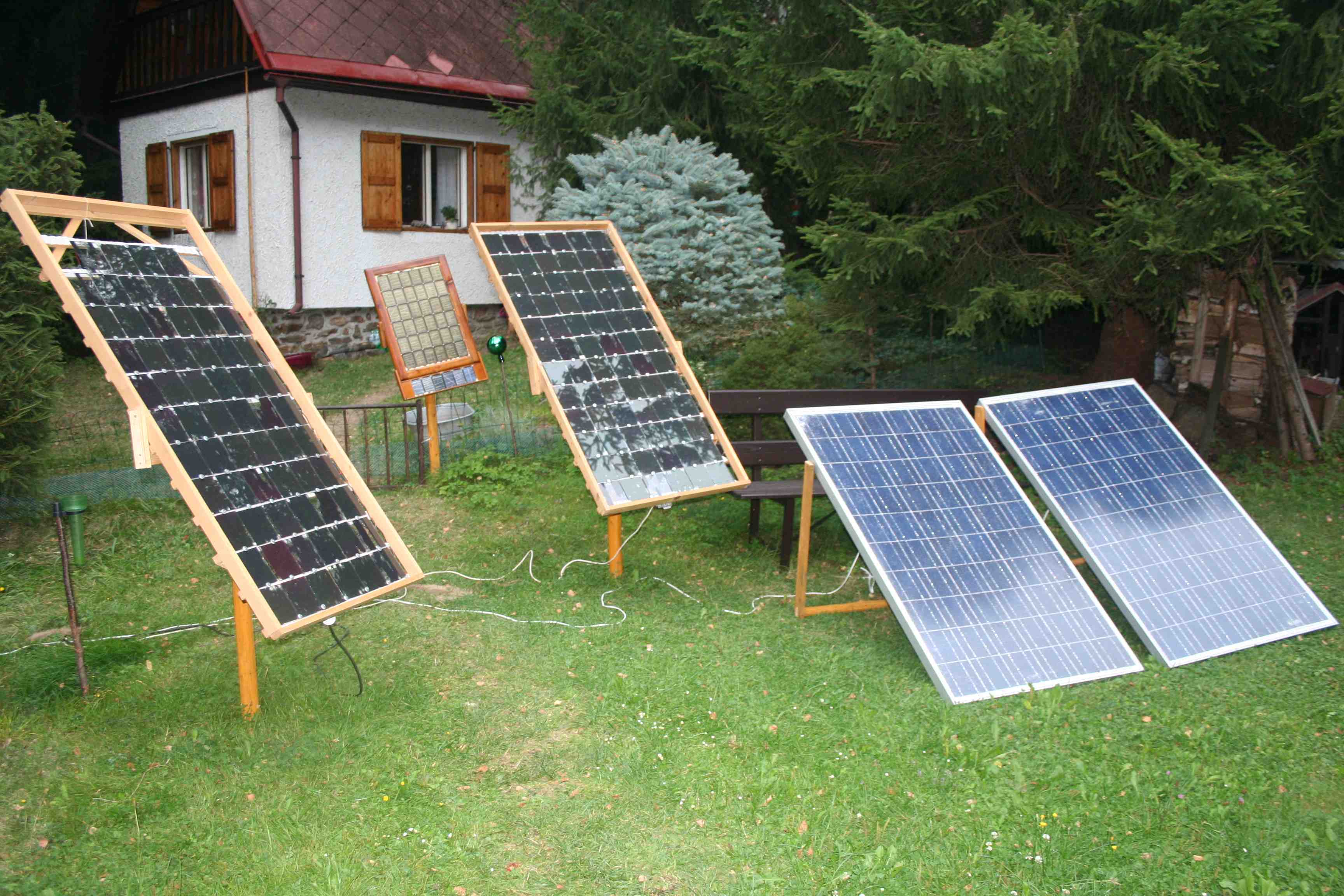

Na fotografiích můžete vidět 2 ks solárních panelů vlastní konstrukce celkem o 144 článcích.
Každý panel má cca 150w. články jsou v nich zapojeny po 3 serio-paralelně.
(ty 2 černé s dřevěným rámem)
Další 2 ks monokrystalických solárních panelů: jedná se o Nelumbo 240w
Á (každý o 37v na prázdno,v zátěži 30V, proud v zátěži 8A .)Koupil jsem je jako poškozené (mají od kamene velkou prasklinu úhlopříčně přes sklo. (ty 2 modré)
Do budoucna uvažuji o sledovači, abych panely nemusel otáčet ručně.

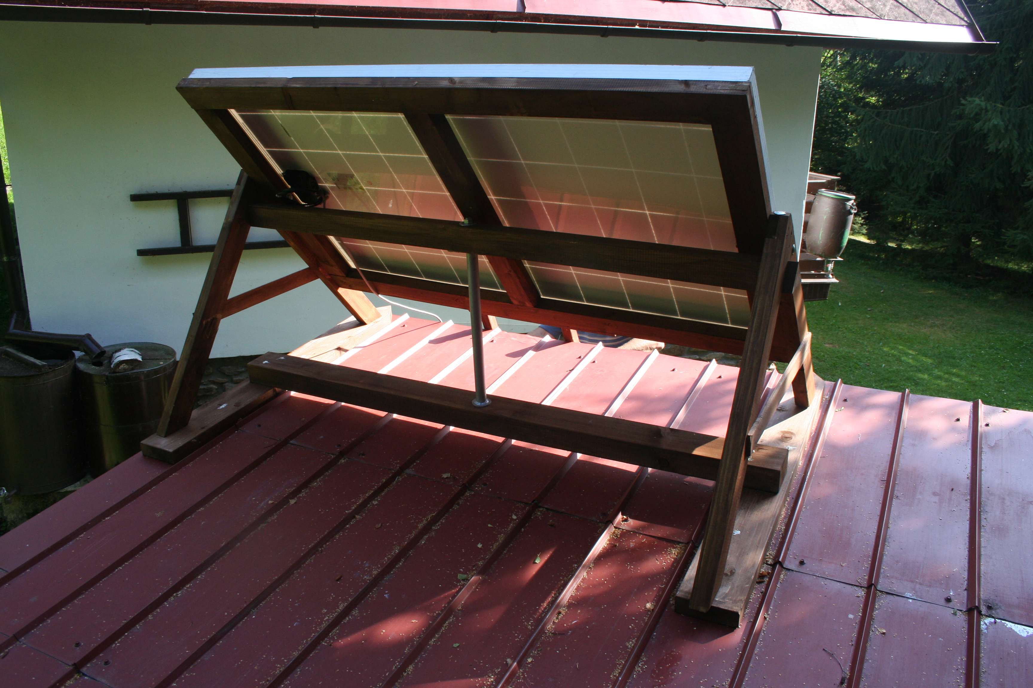

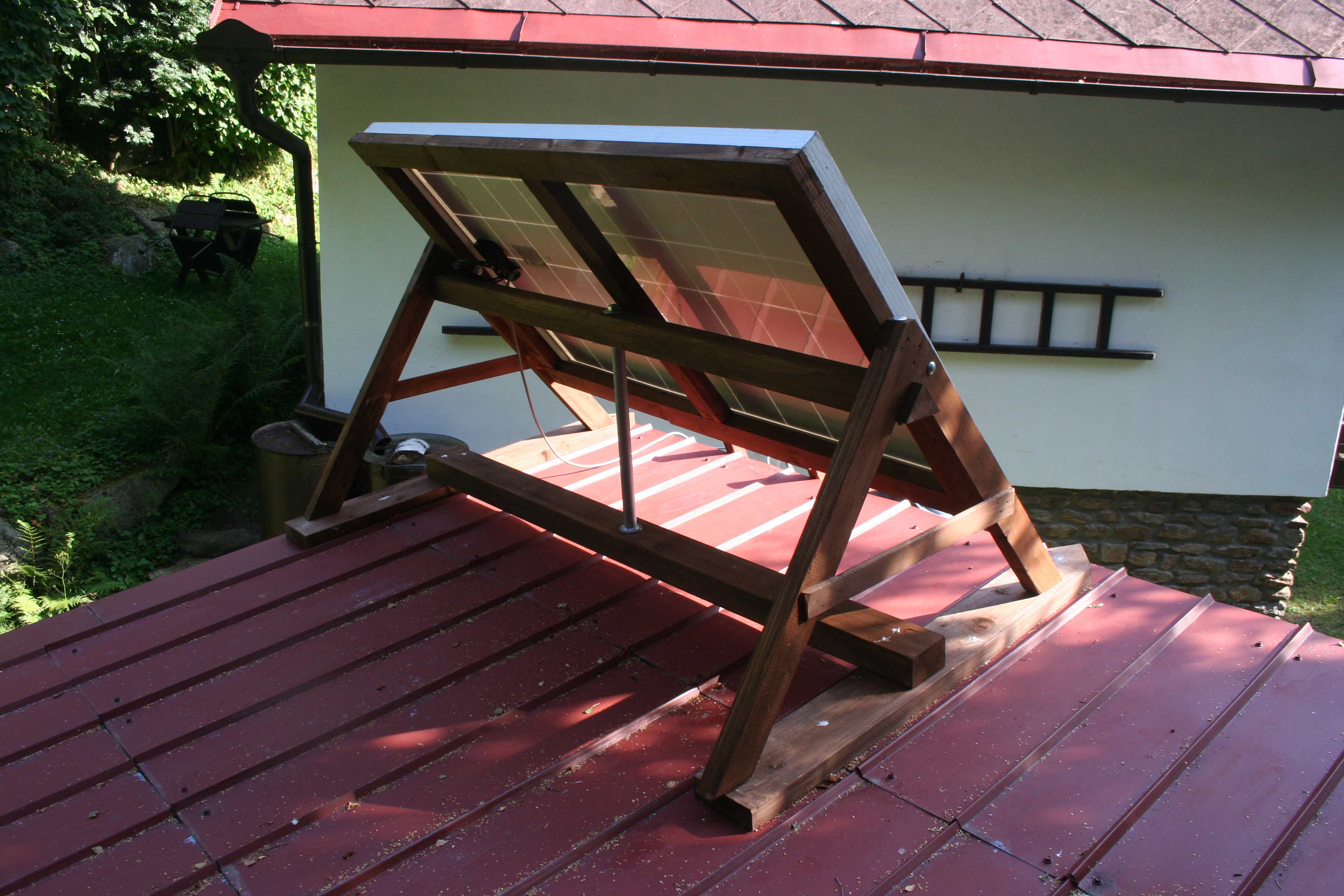

Soused projevil zájem a tak od léta i on de mne má malou elektrárnu- opět 1 ks Nelumbo 240W připojený na Ni-Cd baterie 2x 12V/50ah
Solární panely jsou připojené přes jednoduchý obvod proti přebíjení, který panely odepne.
