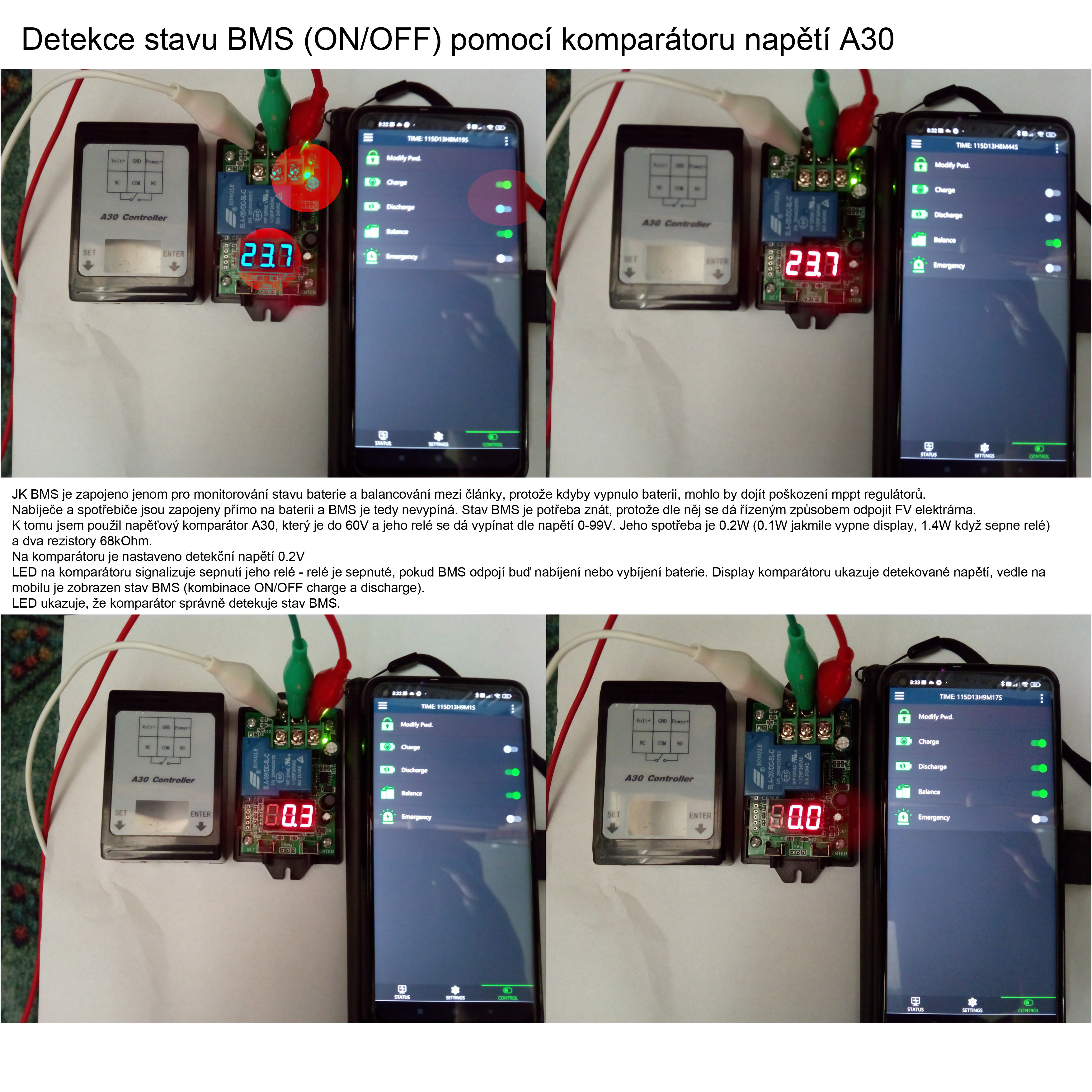

Dostal jsem upozornění, že jak používám řízené odpojování elektrárny (nejprve FV panely a baterie až nakonec), tak to funguje jenom při podpětí, protože dnešní BMS odpojují zvlášť směr nabíjení a směr vybíjení. Proto jsem si připravil a ověřil řešení z toho, co mám doma a při vhodné příležitosti to přijde do elektrárny:
V šedé elipse je část, kde jsem měl původně jenom relátko, které jsem nahradil napěťovým komparátorem A30 a dvěma rezistory:

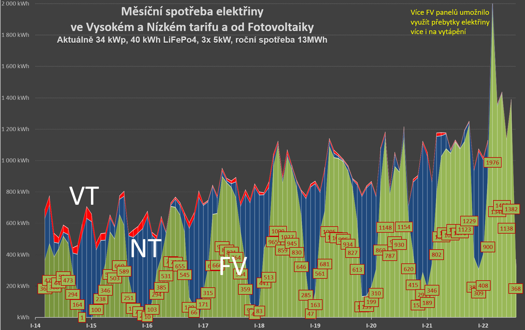

Vloni proběhlo další rozšíření elektrárny, což vedlo k tomu, že je už i znatelné množství elektřiny na vytápění (jak klimatizacemi, tak odporově do podlahy).
Elektřiny je po většinu roku nadbytek, v zimě při roční spotřebě cca 13 MWh bude scházet cca 2 MWh (z toho pro boiler 0.5 MWh).
Jednotlivé měniče Isolar SM II 5kW (tabulkově Max. PV Array Power 4500W) jsou zapojeny paralelně a jsou přepanelovány na 7.7 8.6 a 13.3 kWp. Přepanelování zajišťuje i při zatažené obloze dostatečný proud. MPPT daných měničů mohou dávat až 80 A, ale protože takový proud není potřeba, jsou v létě nastaveny na 50 A. Tím je zajištěno, že při oslunění netečou zbytečně vysoké proudy do baterie - proudy z a do baterie nepřekračují 150 A.
Baterie je rozdělena na dvě skupiny, není to optimální, ale z prostorových důvodů. 20 kWh je u elektrárny v blízkosti měničů a tam tečou vyšší proudy. Přes léto je tam vysoká teplota i přes 30 st.C. Zbylých 20 kWh je ve sklepě na 10m kabelech, kde je stabilní teplota a odpor dlouhých kabelů (10+10 m 25mm2) vede k tomu, že proudy do této skupiny nepřekračují 30 A.
3f spotřebiče (štípačka, cirkulárka) jsou používány zřídka a napájeny jsou z FV přes zvyšující frekvenční měnič 1f-3f.

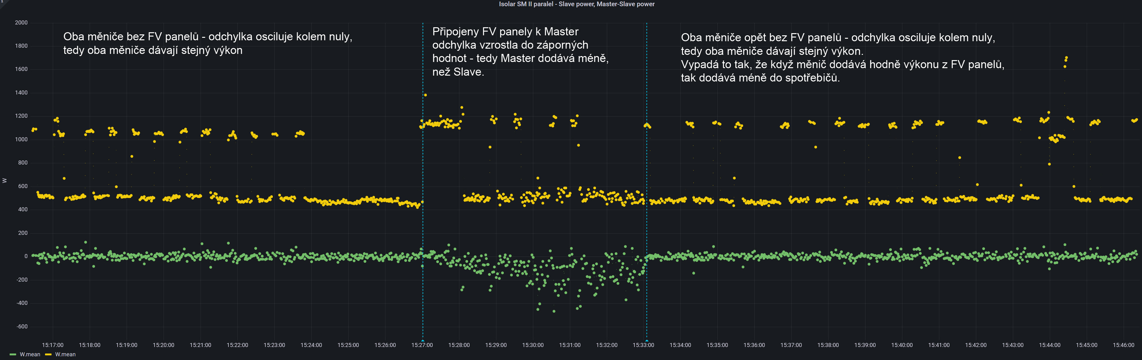

Po roce a půl první závada na Isolar SM II. Pracují 3 paralelně do jedné fáze a když jsem na ně dnes náhodou kouknul, tak vidím, že na tom, který je jako Master, svítí červená LED a fault 72.
Tento měnič jinak nic nedělal, nedobíjel z FV panelů, ani u něj neběžel měnič:
Příjemné zjištění je, že tato chyba neovlivnila nijak dodávku elektřiny do domu, spotřebiče běžely normálně. Úlohu Master převzal jiný měnič a tento s chybou se nastavil na Slave.
Zatím jsem to vyřešil tak, že jsem barák přepnul na distributora, elektrárnu restartoval a přepnul zpět. K tomuto přepínání používám manuální vačkový (otočný) přepínač 1-0-2 a přepínám tak rychle, že to spotřebiče rovněž nepoznají.
V případě opakování závady začnu hledat příčinu.

Dnes opět měnič pracující jako Mastr spadl do fault 72 a opět to bylo kolem 10 hodiny. Zaznamenával jsem v HA pomocí Shelly EM se dvěmi proudovými cívkami výkon měniče Slave (žlutá barva) a druhá měřila rozdíl výkonů Master-Slave (zelená barva - v ideálním případě by měla být nulová - tedy oba měniče mají dávat stejný výkon). U rozdílového měření jsem výstupní vodiče z obou měničů protáhl nacvakávací cívkou v opačných směrech - tak to měří přímo rozdílový výkon s požadovanou přesností.
Bohužel jsem samozřejmě nedělal takové záznamy kdy vše fungovalo, tak aspoň vím, jak se to chová, když to funguje špatně.
Mám připravenu náhradní paralelní kartu i náhradní měnič, tak uvidím, jak budu pokračovat.

Tak chybu 72 bych přiřadil ne k chybě, ale vlastnostem tohoto "Axpertu" při práci v paralelním provozu. Čím větší výkon z panelů regulátory zpracovávají, tím větší rozptyl je v tom, jak se podělí o výkon, který dodávají do AC spotřebičů. Přitom ten "Axpert", který zpracovává největší výkon z fv panelů, se nejvíc fláká v tom, jaký výkon dodává do spotřebičů. Chyba se vyskytla celkem 2x, pak jsem udělat Master z toho, který má na sobě nejméně fv panelů. Týdenní záznam potvrzuje, že přes den jsou rozdíly AC výkonů (zelené tečky) více rozházené a spíše jsou pod nulou (slave1 má na sobě více fv panelů). I výstupní napětí se více mění.
Dále se tím budu zabývat při připravované předělávce elektrárny, kde více sjednotím zapojení všech tří měničů, aby se vyloučil vliv kabelů od baterie a od AC výstupů.
