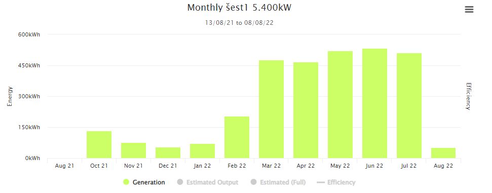

s názory montážních firem, že si s fotovoltaikou v zimně ideálně zatopíte a když bude hnusně alespoň ohřejete vodu v boileru se setkávám téměř vždy, když mi zavolají domů s lákavou nabídkou
toto je moje "výroba" v inkriminovaném období , systém 5,4kWp
https://pvoutput.org/aggregate.jsp?id=9 ... 36&v=0&t=m
