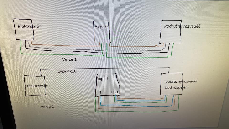

Zdravím, začal jsem realizovat svoji malou FVE elektrárnu na rodinném domě. Podařilo se mi velmi dobře koupit 6x 375wp panely a tím pádem musím i do realizace dalších komponent. Vybral jsem Axpert King (první verzi neměli skladem) tudíž jsem musel do Axpert King II. Ale to mi zas tak nevadí. Do budoucna možnost rozšíření o další panely bez nějakých větších zásahů do systému.
V domě mám již zrekonstruovanou elektřinu a samozřejmě že tam nemám nic pro FVE nachystáno. Na fasádě mám elektroměrovou skříň s 3x25A hlavním jističem. Z elektroměrové skříně mi vede Cyky 4x10 kabel do podružného rozvaděče umístěného v domě, kde je udělán i bod rozdělení a umístěné i proudové chrániče.
Můj dotaz zní, můžu přerušit vedení 4x10 a vložit tam mezi elektroměrovou skřín a podružný rozvaděč Axperta? tzn. že by veškerá elektřina z např. L1 z DS šla přes axperta a zbylé 2 fáze by pokračovaly normálně přímo do podružného rozvaděče?
Nebo musím z podružného rozvaděče vytáhnout nový kabel napojit do axperta a z axperta zase zpět kabelem do podružného rozvaděče?
Jenom upozorňuji, že první verze je v TN-C a druhá verze by byla již v TN-S
Děkuji. Jestli se mi podaří sem nahrat obrázek tak se to pokusím i graficky znázornit.

prerusovat drahej kabel nekde uprostred mi neprijde jako dobrej napad ani kvuli praci. A jeste ke vsemu jen jednu fazi. A co s tou desitkou pak. Bych mel strach tvrdou desitku rovnou sroubovat do menice. Vytahni si co potrebujes z rozvadece

Šlo mi o to, že tu 10ku mám volně přístupnou, takže bych ji v místě umístě měniče přerušil, dal tam jistič a znova napojil 2 fáze které by pokračovali dál do podružného rozvaděče a tu jednu fázi bych napojil na menič, ze kterého by pak pokračovala fáze do podružného rozvaděče.glottis píše:prerusovat drahej kabel nekde uprostred mi neprijde jako dobrej napad ani kvuli praci. A jeste ke vsemu jen jednu fazi. A co s tou desitkou pak. Bych mel strach tvrdou desitku rovnou sroubovat do menice. Vytahni si co potrebujes z rozvadece
Od toho měniče bych mohl táhnout do axeperta 6mm2
Z toho podružného rozvaděče bych musel asi trochu rozbít zeď

Trochu malty, cihel, rámusu, prachu a bordelu, ale jinak to nic není.
Varianta B je nejkorektnější. Už jen v případě poruchy.
Stejně ten podružný rozváděč budeš muset předělat. Přepínače, přepěťovky, ..., takže zase vytáhni montérky, kladivo, vysavač
Za ten rok jsi to určitě nezapomněl

To teda nenacpeš
Tak to holt zase rozbiješ. Ale fakt to dej hned vedle/pod atd., po cestě to není dobrý nápad.

V tom případě ale nechápu, jak nemůže mít Axpert přetoky? Já myslel že jej právě musím dát mezi elektroměr a přívod DS do domu a všechno poteče přes něj. Když axpert pustí z panelů/baterky nějakou elektřinu směrem k podružnému rozvaděči, a vypnu nějaký rázový spotřebič, tak se mi to musí přece vrátit do DS přes ten přívod 4x10 ne? Nebo to mám jakože udělat, 4x10 do rozvodnice udělat bod rozdělení a z tama tahnout do axperta a z axperta pak rozházet jednotlivé spotřebiče?

Pokud je mi známo, tak King má dvojitou konverzi, tedy se tam "docucává" ze sítě ve smyslu "nabíječky baterií", takže tam ten přetok nevznikne.
Předpokládám, že máš spotřebiče rozházené po jednotlivých fázích, tak to musíš stejně prodrátovat.
Takže v tom podružném rozváděči dáš přepínač sítí, kde buď vše pojede na DS po třech fázích anebo se DS odpojí a místo toho se připojí měnič, propojený na všechny fáze. Pokud bude ten měnič slabý, tak budeš muset ten rozváděč rozdrbat úplně, budeš si totiž muset vytáhnout jednotlivé okruhy, které chceš mít přes FV, a které ne, a podle toho to pozapojovat.
Vzhledem k tomu, že nevíme tvou spotřebu a skladbu spotřebičů, tak těžko soudit, ale podle té 3x25A bych si troufl tvrdit, že těch 2,2 kWp bude těžce málo, takže to vidím spíše na spešl okruh spotřebičů, které pojedou na FV a zbytek domu na DS. Tudíř přerušovat jednu fázi je nesmysl, nemáš šanci to ukrmit.

Navíc přerušením jedné fáze si zlikviduješ možnost třífázového napájení motorů... Pokud je už nemáš, můžeš časem potřebovat a bude to problém.
Takže do toho přerušování hlavního přívodu od ČEZ bych fakt nešel.

Tak on ten hlavní přívod je za elektromerem Muj takže si tam “mužů” s nim dělat co chci.
Já pravé myslel ze proste jen zapojim axperta na přívod a ten si proste vezme ze solaru, když nebude stačit tak z baterie případně zbytek z DS.
Vlastně jsem chtěl udělat takového modraska bez pretoku. Právě proto jsem si vybral Kinga. Jinak s těmi 3F motory to je pravda, mám jen čerpadlo ve studni, ale to bych asi dokázal upravit tak aby to jelo. Mě jde o to, že prostě 1fázy rozpojím a třeba tam dám všechny spotřebiče, s tím, že když bude odběr 2kw na té L1, ale výroba bude jen třeba 0,5 kw, tak si prostě těch 1,5 kw vezme axpert z DS. O to mi jde. Je mi jasný, že na "čistý" ostrov to je hrozně málo.

Chci vlastně udělat to co je na obrázku, aby první spotřebič od elektroměru byl Axpert a teprve poté byly další spotřebiče. A veškerá elektřina šla do domu přes Axperta, at panely vyrábí nebo nevyrábí. Jen to nebude 3F ale na 1F

To neni dobry napad, nevychazi to vykonove. 3x25A je klidne na tri bytove jednotky, z toho dve topici elektrikou ...
Lepsi bude z rozvadece vytahat okruhy, ktere zivis furt. Nepises, jakou budes mit baterii.

Bojler, chladnicky, mraznicky, svetla a wifi kramy. A koncis ...
Tech panelu pridej minimalne jeste jednou tolik, a bude to mit lepsi smysl. Plus samozrejme adekvatne velkou baterii, abys aspon ty chladnicky udrzel pres noc a den.
Takhle je to tak akorat na tu vodu a v zime to stejne prepnes.

Chybi celkova koncepce, takhle to vypada, ze byly panely, no tak co s nima dal, no tak neco nakoupim ... Tohle bylo na BELa a vodu, jinak to chce jeste dalsi obrovske investice, nekolik desitek tisic do baterie, ale stejne to s tak malym polem bude mit problem.
Je to takove simrani, pokud teda 3x25 neni tezce predimenzovane, ale pak je cesta uspor to snizit.
